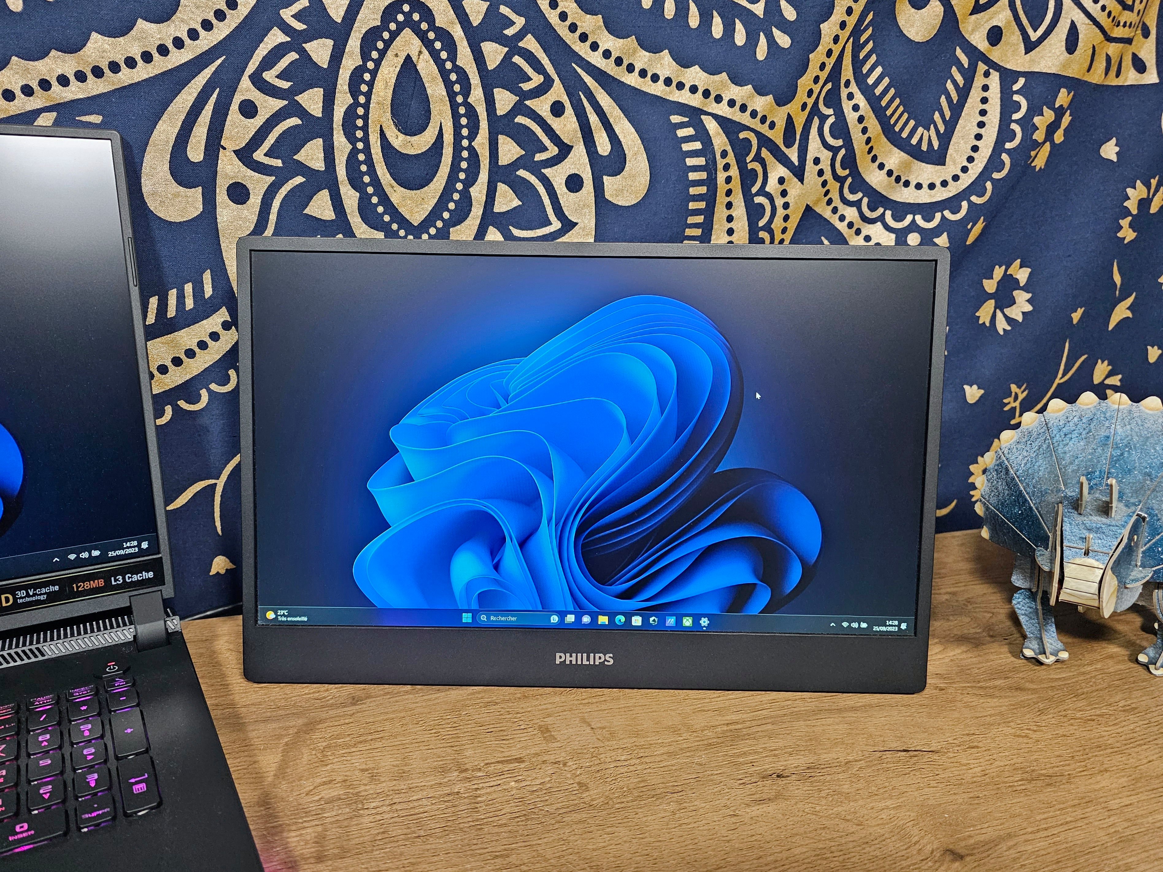

Un écran transportable, léger et pratique
Un moniteur comme ce Philips 16B1P3302D a tout intérêt à être le plus simple et minimaliste possible, le but étant de profiter de souplesse et de praticité à l'usage. Sur ce point, cet écran portable s'en sort relativement bien, notamment grâce à un poids de tout juste 1 kg sur la balance et à un support robuste.
Le support se déplie de la manière la plus simple possible, il apporte stabilité et équilibre à l'écran sans pour autant demander trop d'espace. Le réglage ergonomique de ce support permet simplement de positionner cet écran portable sur un angle allant de 0 à 90 degrés, ce qui est amplement suffisant avec ce genre de produit.
C'est d'ailleurs sur ce socle que l'on retrouve l'essentiel des commandes et connectiques ainsi que les pas de vis de fixation VESA à l'arrière. Sur la gauche se trouve une simple encoche de sécurité Kensington, et à l'arrière, trois commandes pour naviguer au sein de l'OSD. Ce n'est certes pas parfait en matière d'ergonomie, cela paraît néanmoins suffisant, et l'on finit par s'y faire.
Les connectiques se résument à une prise jack de 3,5 millimètres et deux ports USB-C qui prennent en charge le protocole Power Delivery, jusqu'à 90 watts en entrée et 65 watts en sortie. Avec son écran portable, Philips livre un câble USB-C muni d'un adaptateur amovible USB-A. Aucune autre entrée vidéo n'est au menu, ce qui limite forcément les cas d'usage de ce moniteur portable.
Pour terminer ce tour rapide de cet écran Philips 16B1P3302D, notons qu'une pochette de transport en tissu est fournie avec l'écran portable.
