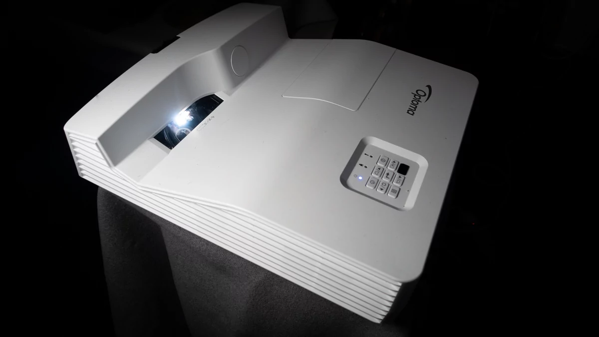

L'Optoma HD35UST n'est pas vraiment ce qu'on qualifier de "modèle d'élégance". Ce vidéoprojecteur ressemble clairement à un produit issu d'une gamme bureautique : c'est blanc et très anguleux. En revanche, la bonne nouvelle c'est qu'il n'est pas trop lourd (3.9 kg) et que si vous souhaitez l'installer au plafond, il ne sera pas nécessaire de prévoir un support trop costaud et donc trop imposant. Nous reconnaissons que l'installation au plafond d'un modèle à focale ultra courte n'est sans doute pas très courante, sauf dans les salles de classe ou de réunion.
Optoma HD35UST, le design

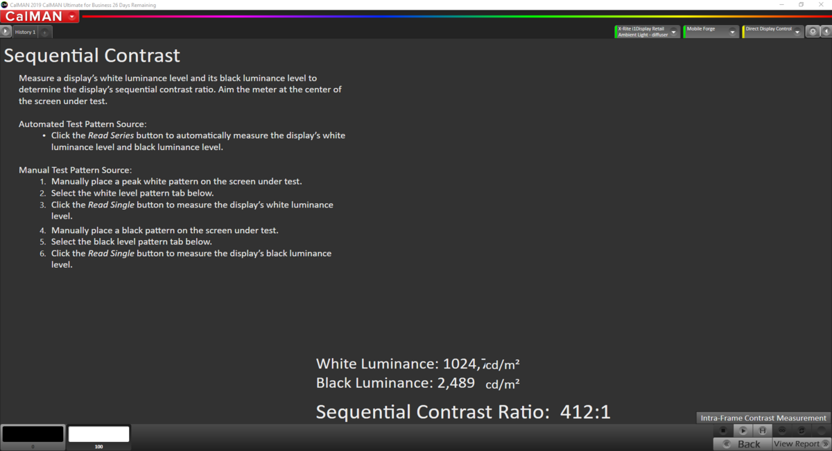

Les mesures qui vont suivre ont été réalisées en mode cinéma avec la sonde installée au plus proche du support de projection et le vidéoprojecteur à environ 20 cm du support de projection. Un recul qui permet d'obtenir une image de deux mètres de base environ en faisant tenir le vidéoprojecteur sur un meuble de 60 cm de profondeur. Afin de nous assurer des résultats les plus fidèles et fiables possible, nous avons utilisé deux configurations, l'une avec la sonde orientée vers notre toile de projection, l'autre avec la sonde orientée directement vers le faisceau lumineux. Notre sonde X-Rite i1 Display Pro dispose pour cela d'un filtre et sélectionné les bons paramètres sous notre logiciel de mesure utilisé, à savoir Calman For Business de Portrait .

Comme indiqué plus haut, nous avons réalisé nos mesures aussi bien par réverbération sur notre toile de projection qu'en pointant directement l'œil de la sonde vers l'optique de l'appareil, au centre de la projection. Dans les deux cas, les résultats sont sensiblement les mêmes. Pour autant, il convient de noter que la luminosité maximale est autrement plus importante. Elle est mesurée ici à 1024 cd/m², mais vous pourrez aussi remarquer que le taux de contraste reste assez proche (412:1) puisque le noir est lui aussi plus lumineux.
Optoma HD35UST, lumi max
