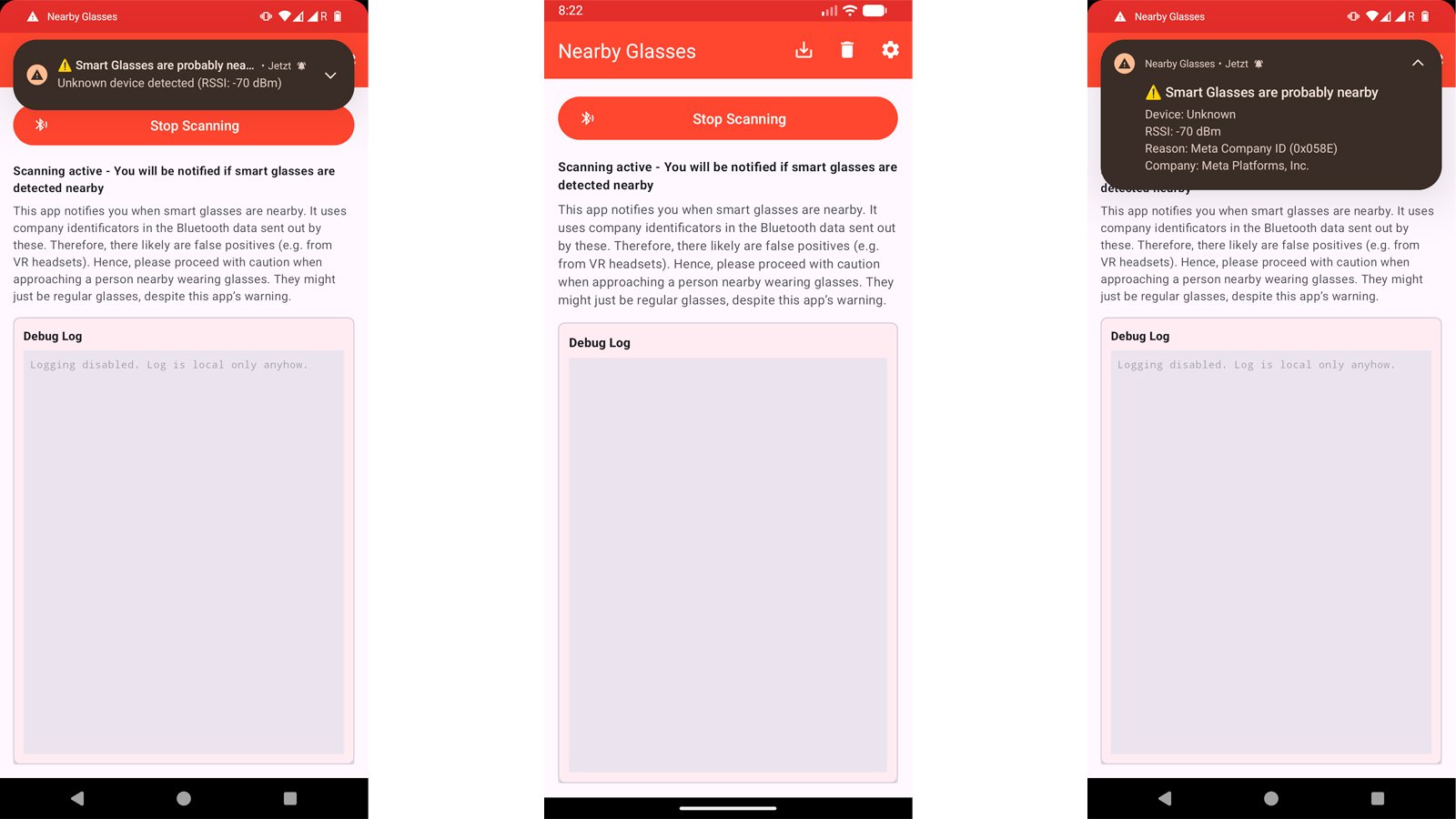

Nearby Glasses analyse les trames publicitaires Bluetooth Low Energy diffusées par les appareils proches. Chaque fabricant dispose d’un identifiant unique attribué par le Bluetooth SIG. Ces identifiants apparaissent dans les données dites “Manufacturer Specific Data”. L’application s’appuie sur ces codes pour repérer certains constructeurs liés aux lunettes connectées. Lorsqu’un identifiant correspondant est détecté avec une puissance de signal suffisante, une alerte s’affiche.
Le système repose sur le RSSI, c’est-à-dire la puissance du signal reçu. Plus la valeur se rapproche de zéro, plus l’appareil est proche. Par défaut, le seuil est fixé à -75 dBm. Cette valeur correspond à une distance moyenne d’environ dix à quinze mètres en espace dégagé. En intérieur, la portée varie selon les murs, les obstacles et la présence de personnes. Vous pouvez ajuster ce seuil selon votre environnement.
L’approche reste heuristique. Les adresses MAC des appareils BLE sont souvent aléatoires. Les UUID peuvent changer. Certains fabricants utilisent des services propriétaires. Le repérage repose donc surtout sur les identifiants d’entreprise et parfois sur le nom du produit lors de l’appairage. Des faux positifs peuvent apparaître. Un casque VR du même fabricant peut déclencher une alerte. À l’inverse, certaines lunettes peuvent passer inaperçues. L’application vous informe d’un signal technique. Elle ne confirme pas la nature exacte de l’appareil détecté.
Système d’alertes personnalisable
Nearby Glasses vous avertit via une notification dès qu’un appareil correspondant aux critères définis est détecté. Cette alerte reste active tant que le scan fonctionne. Vous pouvez arrêter l’analyse à tout moment depuis l’interface principale.
Un système de délai entre notifications évite les alertes répétitives. Par défaut, l’intervalle est fixé à dix secondes. Ce réglage limite la consommation de batterie et réduit les notifications en boucle. Vous gardez la main sur cette valeur dans les paramètres.
L’application peut fonctionner via un service au premier plan. Ce mode limite les interruptions par Android. Sur certains smartphones, l’activation de ce service améliore la stabilité du scan. Vous pouvez le désactiver si vous ne souhaitez pas un fonctionnement continu.
Les paramètres permettent aussi de filtrer les trames affichées dans le journal interne. Vous pouvez choisir d’afficher uniquement les trames ADV, ou l’ensemble des éléments détectés. Cette option vise les utilisateurs à l’aise avec les données techniques. L’interface reste simple. Un bouton lance l’analyse. Un autre l’arrête. Vous recevez une notification claire lorsqu’un identifiant surveillé apparaît dans la zone définie.
