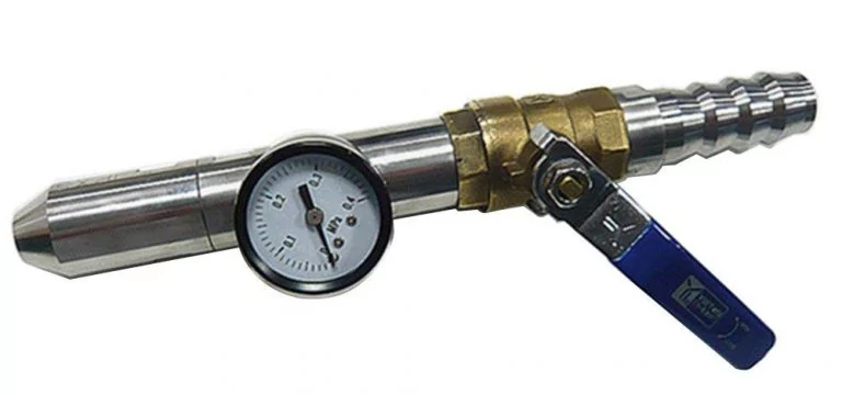

Pour obtenir le niveau 5, il faut que le produit soit capable de survivre à de petits jets d'eau projetés par une buse de 6,3 mm, depuis n'importe quel angle. Le test en question dure 15 minutes et le volume d'eau est de 12,5 litres par minute.
Buse utilisée pour les tests IPX5/IPX6. Source : Amazon
