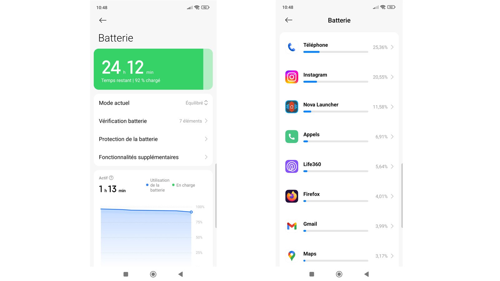

1. La batterie se décharge plus rapidement
Lorsqu'un téléphone est sur écoute, c'est bien souvent parce que quelqu'un a installé à votre insu un logiciel malveillant tel qu'un spyware. Ce logiciel tourne en permanence en arrière-plan et cela a pour effet de vider la batterie plus vite que la lumière, même lorsque l'appareil n'est pas utilisé.
Le spyware (de spy, espion, et software, logiciel) est une application qui enregistre l'activité d'un appareil (fixe ou mobile). Pour un téléphone, cela inclut bien sûr les conversations, mais également toute l'activité en ligne : saisie des identifiants, messages, navigation…
Que vous soyez sur un iPhone ou sur un téléphone Android, il est possible de vérifier, application par application, la consommation de la batterie du téléphone. En plus de débusquer une application malveillante, cela permet de savoir quand a commencé le fonctionnement suspect.
Surveiller la batterie du téléphone pour savoir si l'on est sur écoute © Pascale Duc pour Clubic

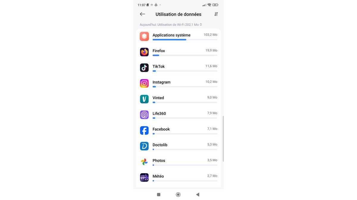

3. L'utilisation des données augmente anormalement
Si le téléphone est sur écoute, des données sont échangées entre l'appareil et les espions, presque en permanence. Cela implique que la consommation de données est plus élevée que d'habitude.
Ce n'est pas visible au premier abord, sauf si une limitation est prévue dans le forfait mensuel. Dans ce cas, l'utilisateur est averti plus tôt que d'habitude que cette limite est atteinte. S'il n'y a pas de limitation, sur Android il faut se rendre dans les paramètres du téléphone, dans la rubrique Connexion et partage > Conso des données. Le téléphone indique la consommation de chaque application pour le jour, la semaine ou le mois en cours.

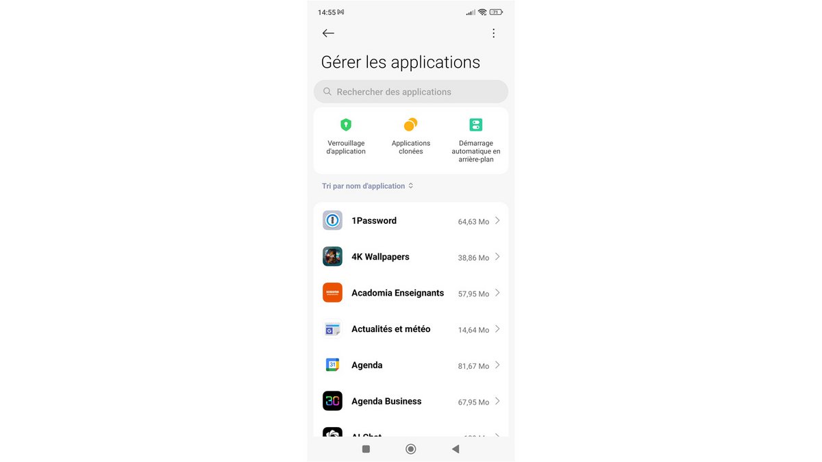

Désinstaller les applications suspectes
Il est recommandé d'inspecter régulièrement la liste des applications installées sur le téléphone. Si une application est inconnue ou si vous ne vous souvenez plus de l'avoir installée, mieux vaut la supprimer. Cela concerne également les applications obsolètes ou inutilisées. En outre, pour se protéger il est préférable de télécharger des applications depuis des sources sûres, comme les stores officiels (App Store, Play Store).
Pour consulter la liste des applications et les désinstaller, rendez-vous, sur Android, dans Paramètres > Applis > Gérer les applications, et cliquez sur chaque application à désinstaller.
Supprimer les applications douteuses pour se protéger des spywares © Pascale Duc pour Clubic
Si certaines applications douteuses semblent impossible à désinstaller, il est possible de redémarrer le téléphone en mode sans échec. Cela permet de procéder à des manipulations qui ne sont pas faisables en mode normal.

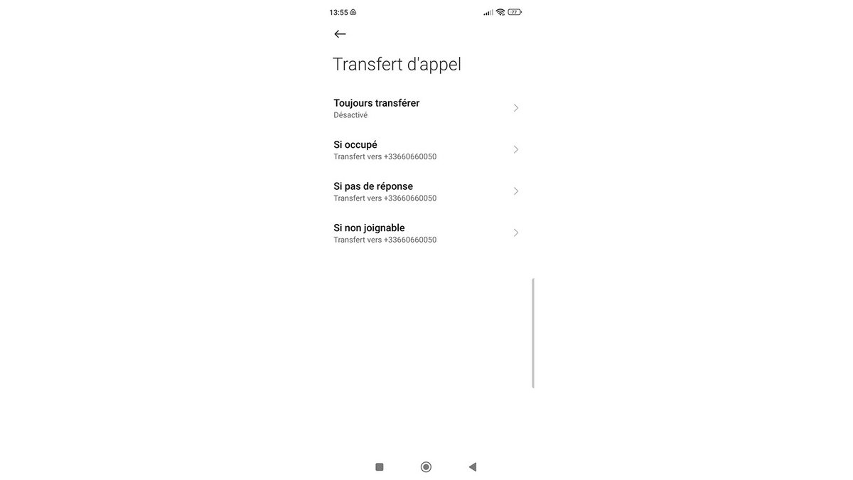

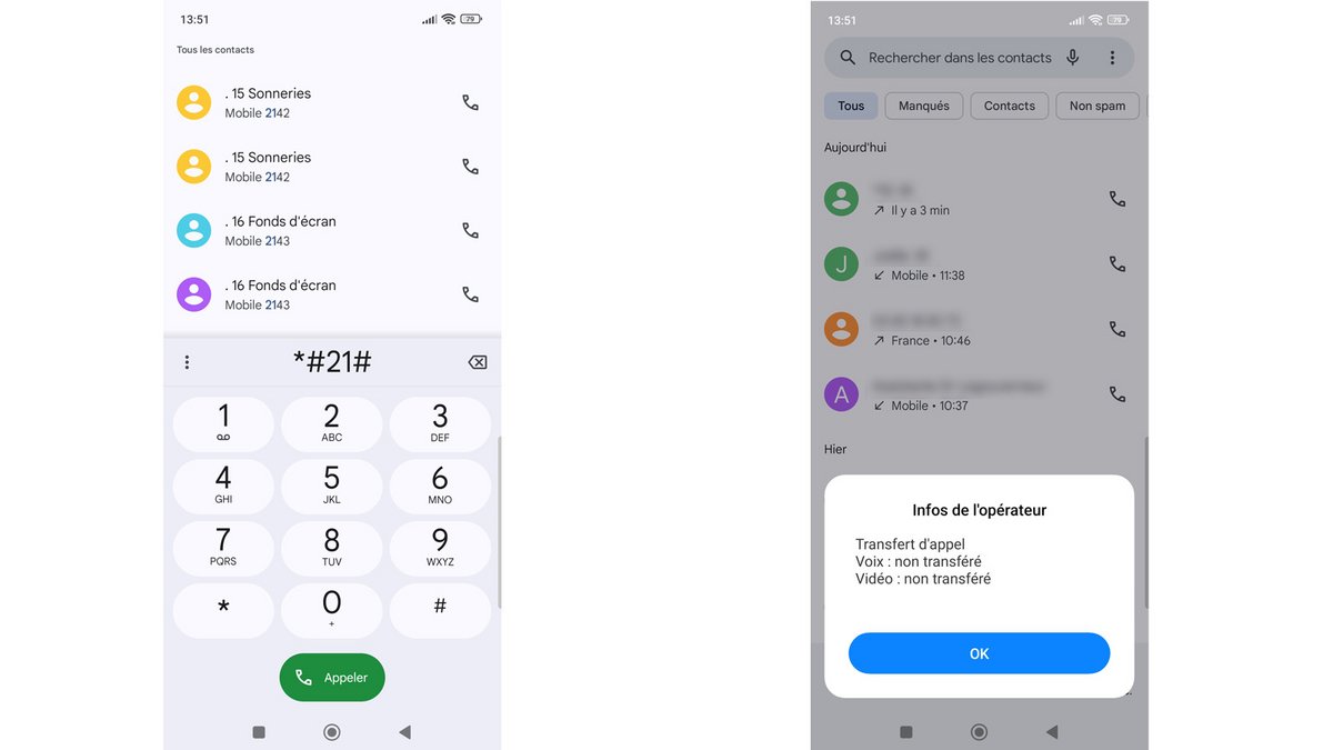

Désactiver le renvoi d'appel
Le renvoi d'appel est une fonctionnalité qui permet de diriger les appels entrants sur le téléphone vers une destination externe, en l'occurrence les appareils des espions. En cas de doute, vérifiez les paramètres du téléphone pour être sûr que le renvoi d'appel n'a pas été activé par une application malveillante.
Pour savoir si un renvoi d'appel est actif, il suffit de passer un appel vers un numéro spécial, que le téléphone soit sous Android ou sous iOS.
En fonction des réseaux, ce numéro peut être :
  • *#21#
  • *#002#
  • *#61#
La réponse est immédiate : un message sur le téléphone indique si le renvoi d'appel est actif ou non.
Informations sur le renvoi d'appel depuis un numéro spécial © Pascale Duc pour Clubic
Pour désactiver le renvoi d'appel, il faut passer l'un des appels suivants :
  • ##21# pour Orange
  • #21# pour Free et SFR
  • #002# pour Bouygues Télécom
Il est possible également d'effectuer cette vérification dans les paramètres de l'appareil, en se rendant, sur Android, dans Applis > Paramètres des applications système > Paramètres d'appel > Paramètres de transfert d'appel. C'est à cet endroit que vous pouvez modifier toutes les options du renvoi d'appel.
Paramètres de renvoi d'appel Android © Pascale Duc pour Clubic
