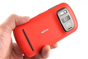

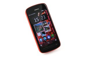

Le Nokia 808 PureView et son imposant bloc optique

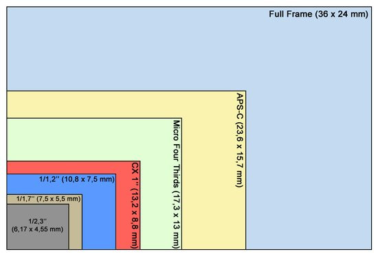

Le Nokia 808 PureView embarque un capteur de 41 MPix de type 1/1,2''. Nokia ne donne pas d'information sur ses dimensions, mais nous pouvons déduire d'après la taille des photosites (1,4 micron) et la résolution totale de 7 728 x 5 368 que le composant mesure environ 10,8 x 7,5 mm. Il est donc plus petit que le format CX de l'hybride Nikon 1 (type 1'', soit 13,2 x 8,8 mm), mais nettement plus grand que la totalité des compacts du marché, y compris les plus « experts » basés sur des capteurs de 1/1,7'' (environ 7,4 x 5,5 mm) ou 1/1,63'' (environ 8 x 5,5 mm).
La taille du capteur de 1/1,2'' par rapport aux autres capteurs courants du marché

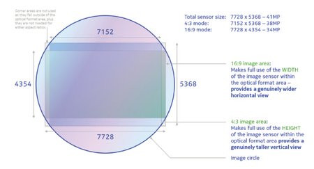

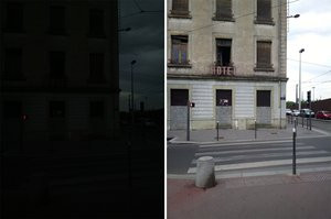

Le capteur, qu'on imagine être un CMOS (Nokia ne précise pas ce point non plus), conserve ainsi une densité de pixels raisonnable, de 50,6 MPix / cm², tout du moins en comparaison à d'autres compacts du marché. Aussi dense qu'un compact de 14 MPix doté d'un capteur 1/2,3'', nettement moins chargé qu'un Sony HX20V par exemple qui, avec 18,9 MPix effectifs sur un capteur de 1/2,3',' atteint une densité de 67,3 MPix / cm² ! Notez que les 41 MPix du capteur débordent du cercle d'image de la lentille : il ne reste donc « que » 38 Mpix au format 4:3 et 34 MPix au format 16:9. Soit au maximum la bagatelle de 7 152 x 5 368 pixels... Le capteur est plus large que le format 4:3, mais moins que le 3:2... un format inhabituel en somme.
Schéma fourni par Nokia montrant la façon dont est exploité le capteur, en fonction du ratio d'image choisie

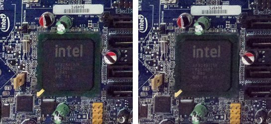

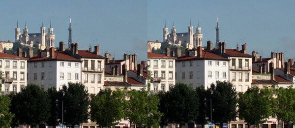

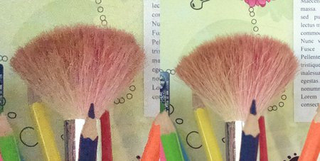

La première, c'est l'apparition d'un zoom, ni optique, ni numérique, mais par recadrage. Le facteur de zoom varie entre 2 X et 4 X selon la résolution choisie : plus on veut conserver de détails (8 Mpix) et moins le recadrage, donc le zoom, sera ample. L'avantage par rapport à un zoom numérique, c'est que le Nokia 808 n'effectue aucune interpolation de pixel : il n'y a donc pas de dégradation entre l'image zoomée et celle prise sans zoom. Le facteur maximum de 4 X en 3 MPix correspond exactement à ce que livrent les 38 MPix vus en taille réelle.

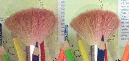

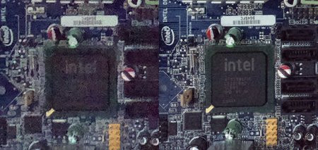

A gauche une photo en 38 MPix, résolution à laquelle le zoom est désactivé. A droite, la même photo prise en 3 MPix avec le zoom au maximum (4X)
Ici, les extraits en taille réelle des deux images précédentes : c'est parfaitement superposable

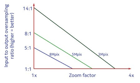

Ensuite, l'autre facette de la technologie PureView, c'est le suréchantillonnage. Quand le zoom n'est pas utilisé, le smartphone effectue un suréchantillonnage des pixels actifs (ceux qui composent l'image finale) pour affiner son traitement d'image, et notamment pour réduire le bruit numérique dans les hautes sensibilités. C'est-à-dire qu'il va utiliser plusieurs pixels du capteur (5, 8 ou 14 selon la résolution choisie) pour n'en faire qu'un, de meilleure qualité. L'analyse des pixels échantillons permet d'identifier plus facilement ce qui appartient au domaine du bruit numérique et ainsi de nettoyer les images plus efficacement. En théorie, c'est en optant pour la résolution de 3 MPix que le suréchantillonnage est le plus élevé, et donc que l'image est la plus propre.
Correspondance entre suréchantillonnage et zoom

La prise en main du Nokia 808 PureView est bonne... pour un photophone. Gabarit et poids collent aux dimensions d'un compact standard, même si l'excentrement du bloc optique perturbe la pose des doigts. Nous apprécions le toucher du matériau plastique légèrement agrippant ainsi que les deux commandes physiques en présence : un vrai déclencheur avec une mi-course et le bouton à bascule pour le zoom. Toutefois, la finesse du Nokia 808 (pour un compact...) rend la zone d'appui trop réduite pour que les deux pouces assurent un bon maintien. Et ce n'est pas la pseudo barre de grip (pas grippée du tout) à droite qui va aider. En clair, le téléphone peut facilement glisser par le bas et se retrouver à vos pieds, dans un état variable selon la surface d'atterrissage, la hauteur de la chute et votre chance...

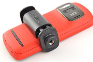

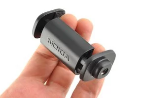

Nokia nous a fait parvenir un petit accessoire fort pratique, une pince avec pas de vis pour fixer le 808 PureView (et la plupart des smartphones en théorie) à un trépied. Dommage que nous ne l'ayons pas eu plus tôt, ça nous aurait facilité nos captures de la scène de test...
Une petite pince, avec du grip sur chaque patte, et une fixation trépied à une des extrêmités : c'est bien vu !
