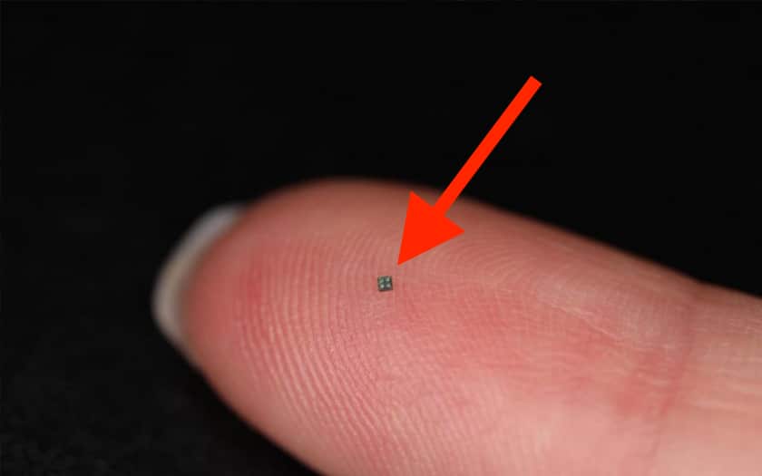

Voici le nouveau plus petit capteur d'images au monde. Une prouesse technologique que l'on doit à l'entreprise OmniVision, qui rentre directement dans le livre des records. Ce bijou technologique fait la taille de la pointe d'une aiguille.
De son joli nom OV6948, sa principale utilisation concernera les examens médicaux. Grâce à ses dimensions extrêmes, il serait particulièrement pratique pour explorer et évaluer l'intérieur du corps d'un patient, sur demande d'un chirurgien.
Des caractéristiques record
Avec une conception en forme de tranche, et des dimensions de seulement 0,65 mm x 0,65 mm² (pour une épaisseur de 1 158 mm), ce capteur photo n'est guère plus grand qu'un grain de sable. Il pourra être utilisé avec des cathéters ou des endoscopes, pour un meilleur confort du patient. Une solution intéressante contre les procédures parfois jugées invasives et incommodantes.
Techniquement, ce capteur photo permet un rendu dans une résolution de 200 × 200 pixels (similaire à certaines webcams des années 2000), avec 30 images par seconde. Le tout pour un champ de vision de 120°, et une plage de mise au point de 30 à 30 mm. La transmission des images s'appuie sur une fonction analogique avec une portée de 4 mètres maximum.
Autre fait intéressant : sa résistance aux températures extrêmes. Contrairement aux sondes plus traditionnelles, ce capteur photo est fonctionnel entre des températures allant de -20 °C à 70 °C.
