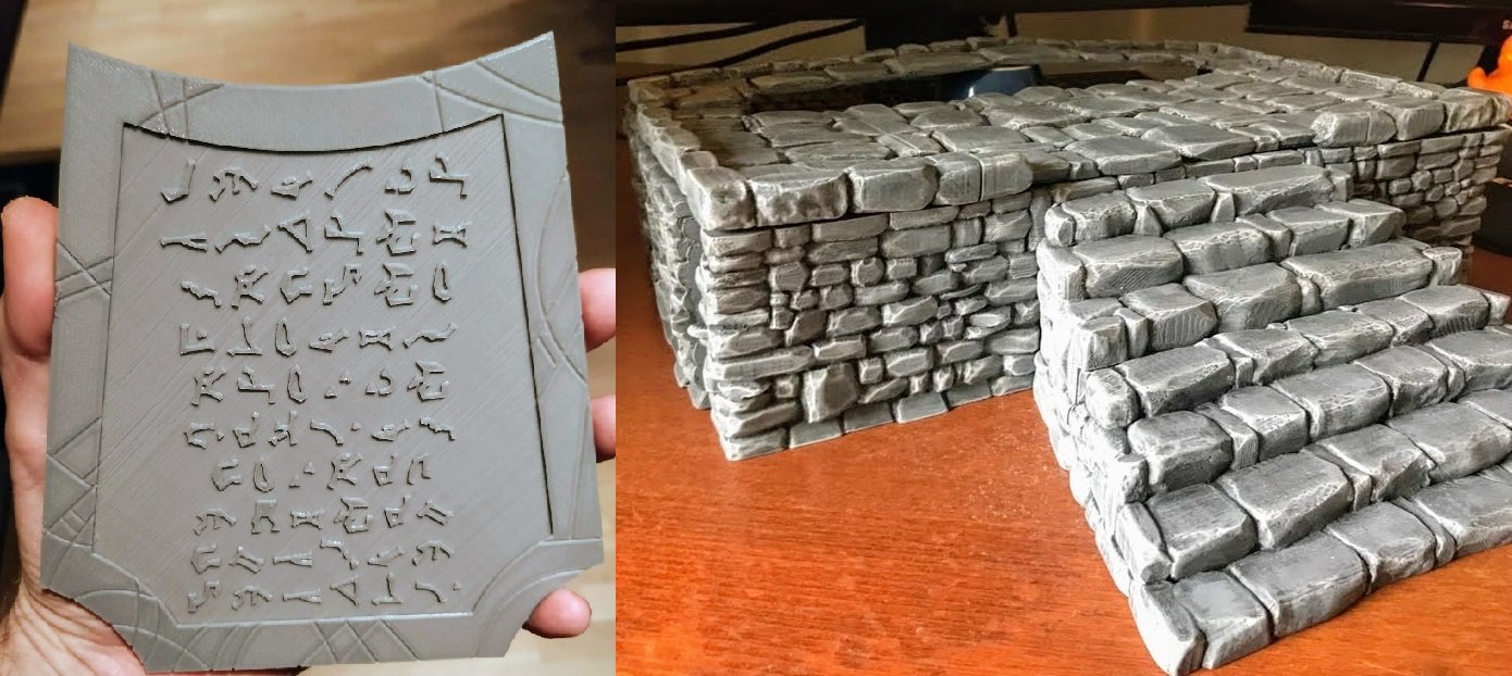

D'abord, le fan a fabriqué la tablette de données Goa'uld, tablette qui dans la série permet de stocker des données écrites pour ensuite les retranscrire. Il suffit ensuite de les lire à l'aide d'un galet, qui survole la tablette.
À gauche, la tablette Goa'uld ; à droite, la base de la structure (© Kristian Tysee)
Il a bien entendu fallu construire la base pour donner l'illusion qu'elle est faite en pierre, et que le Chapaï (le nom que les Goa'ulds et les Jaffas donnent à la porte) repose bien sur une structure. Puis ce fut au tour de la porte, avec tout ce que cela incombe : ponçage et limage de la structure, multiples couches de peinture, etc.

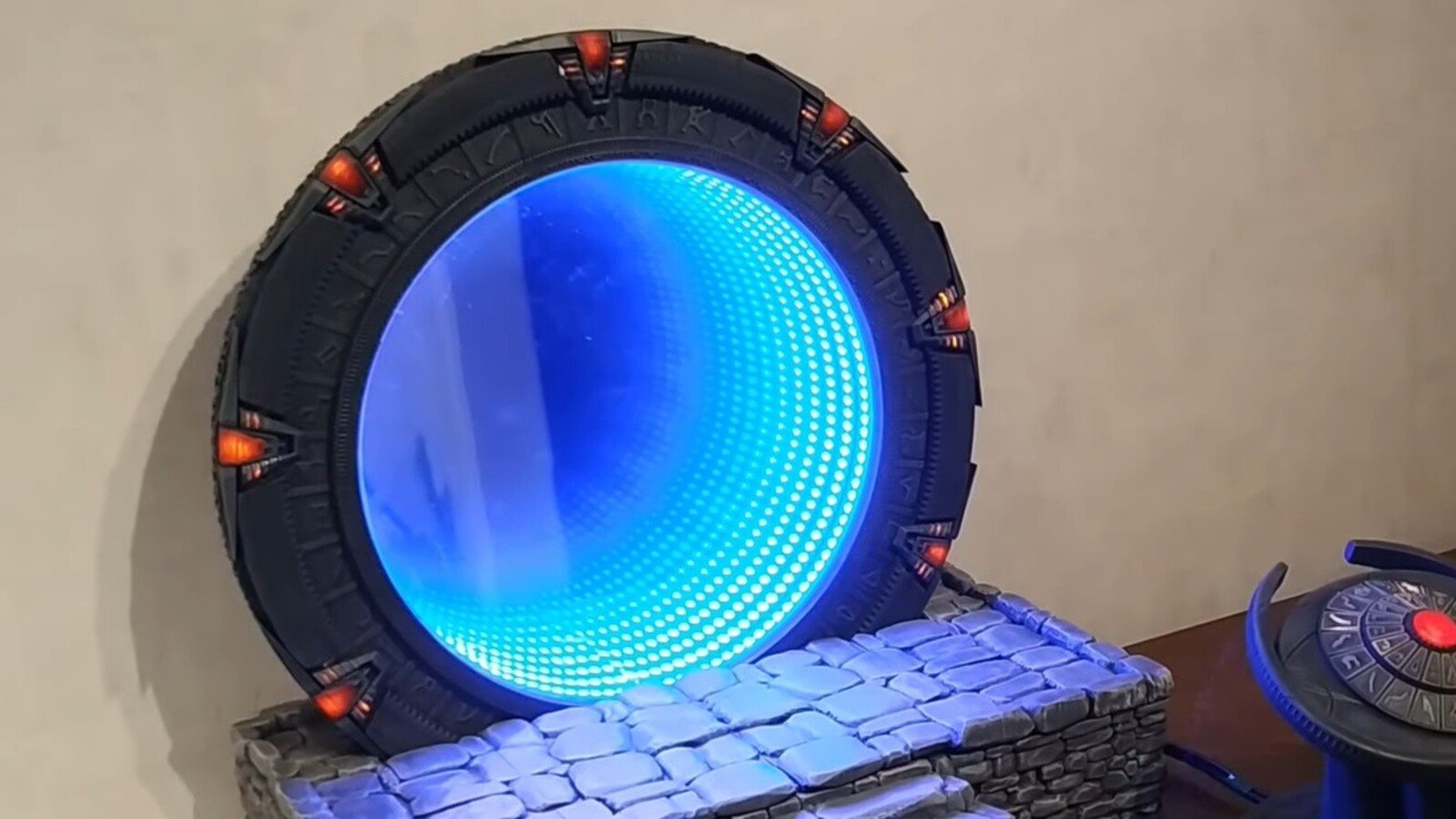

C'est grâce à l'impression 3D que Kristian a pu achever la porte, qui ici mesure 39 cm de diamètre. Ce passionné a évidemment pensé aux sept chevrons, correspondant aux « morceaux » de coordonnées devant être entrés pour rejoindre sa destination, mais aussi aux roulements à billes qui permettent la rotation de la structure, symbole après symbole. Le vortex, lui, élément naturellement le plus délicat à imiter, est très convaincant grâce aux bandes LED et au miroir en plexiglas. Pour l'anecdote, Kristian indique avoir d'abord essayé avec une plaque de verre, mais celle-ci s'est fissurée.

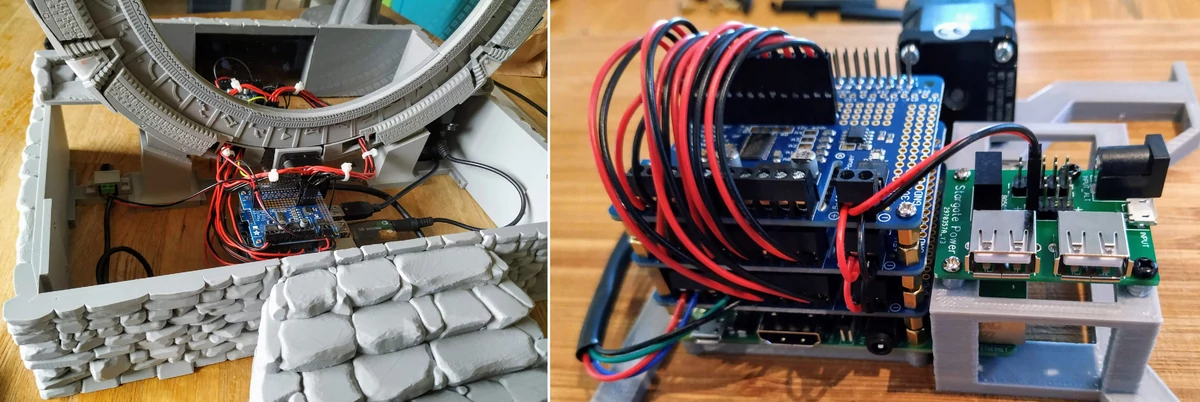

Si au départ il pensait que la tâche serait complexe d'un point de vue programmatique (pour relier le tableau à la porte), il a finalement réalisé que le DHD n'était rien de plus qu'un clavier rond avec 39 boutons, et a associé une lumière individuelle à chaque bouton. « Un clavier a déjà plus qu'assez de boutons, tous connectés au Raspberry Bi via le port USB… De cette façon, je n'ai eu besoin que d'un seul fil USB pour les boutons et de quatre fils pour les lumières. J'ai commencé par démonter un vieux clavier Dell qui traînait » a-t-il précisé.
Toujours piloté par un Raspberry Pi, soigneusement caché dans la base, le vortex de la porte se referme automatiquement au bout de 38 minutes, exactement comme dans la série. Encore un détail auquel Kristian Tysee a pensé. Préparez-vous pour le voyage !
La bête est bien cachée ! (© Kristian Tysee)
