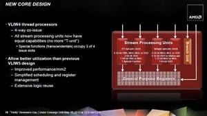

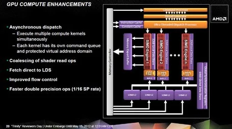

Côté graphique, AMD revoit également sa copie et fait évoluer l'architecture Radeon de son APU pour adopter le design étrenné avec Cayman. En clair, la partie graphique de ces nouvelles APU est dorénavant un dérivé des anciennes Radeon HD 6900 (voir à ce sujet AMD Radeon HD 6950/6970: Nouveau haut de gamme DX11). Face à Llano, cela implique le passage d'une architecture de type VLIW (Very Large Instruction Word) 5 à VLIW 4. Dans sa version la plus évoluée, la partie graphique de Virgo comporte 384 processeurs de flux.
Pour autant, et alors que l'architecture graphique de ses nouvelles APU a une génération de retard par rapport à ce que propose AMD sur ses propres cartes graphiques de bureau, le marketing est passé par là... La partie graphique de APU A8 et A10 est baptisée Radeon HD 7500/7600 alors qu'elle n'a rien de commun avec l'architecture Graphic Core Next des Radeon HD 7000. Reste que naturellement l'ensemble est compatible DirectX 11 et qu'AMD propose quelques évolutions fonctionnelles.

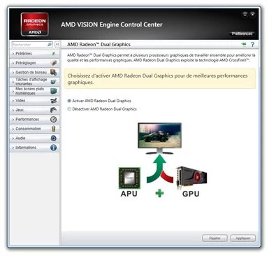

Activation de la fonction Dual Graphics depuis les pilotes CATALYST
