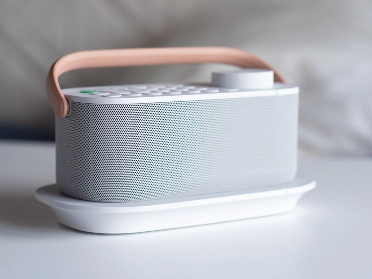

Celui-ci repose sur deux éléments. Premièrement une base, alimentée via son port USB-C, cela via son chargeur fourni (mais tout chargeur dans ces eaux-là fonctionne). Cette base intègre, en plus de ce port USB, une
entrée optique Toslink (format le plus courant), ainsi qu'une entrée jack stéréo. Elle joue à la fois le rôle d'émetteur pour l'enceinte, mais également de support de recharge, via un système à trois broches.

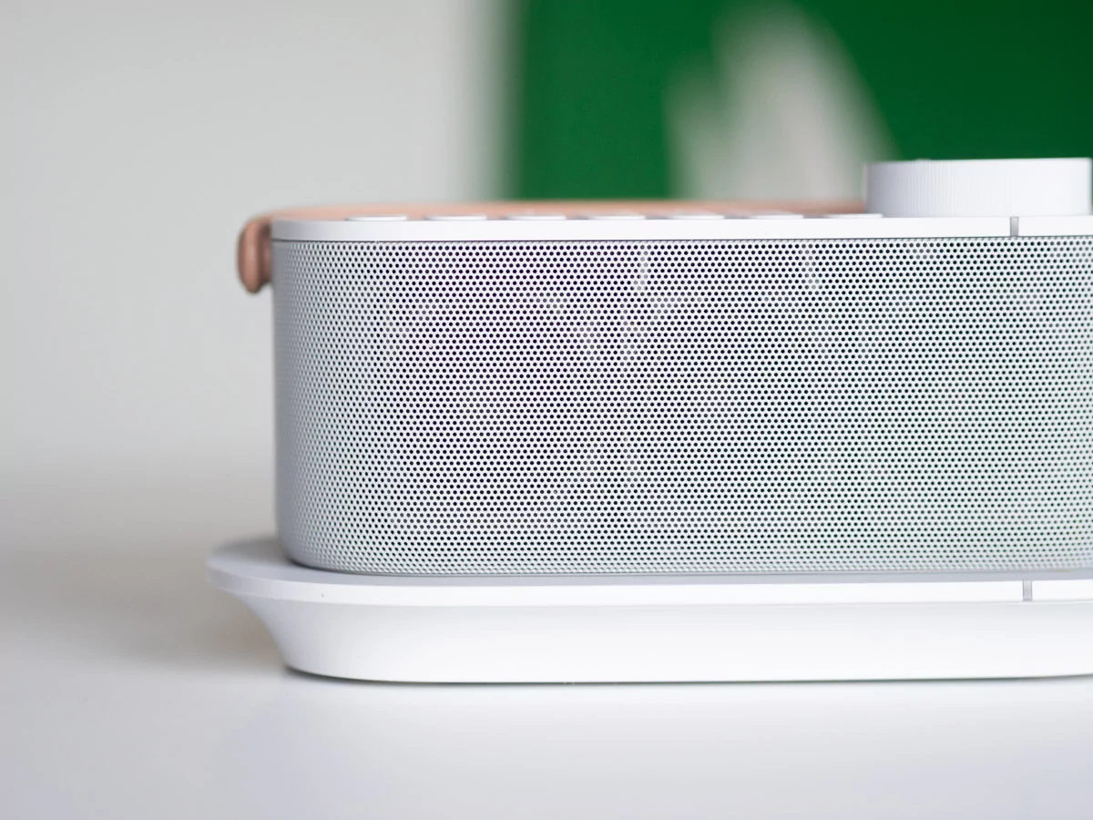

Le design est agréable, discret, d'une couleur gris-blanc particulièrement neutre, seule la fabrication est franchement banale, voire un peu trop légère. De très petits pieds en caoutchouc sont heureusement là pour empêcher le modèle de glisser, ce qui au final donne un résultat très acceptable.

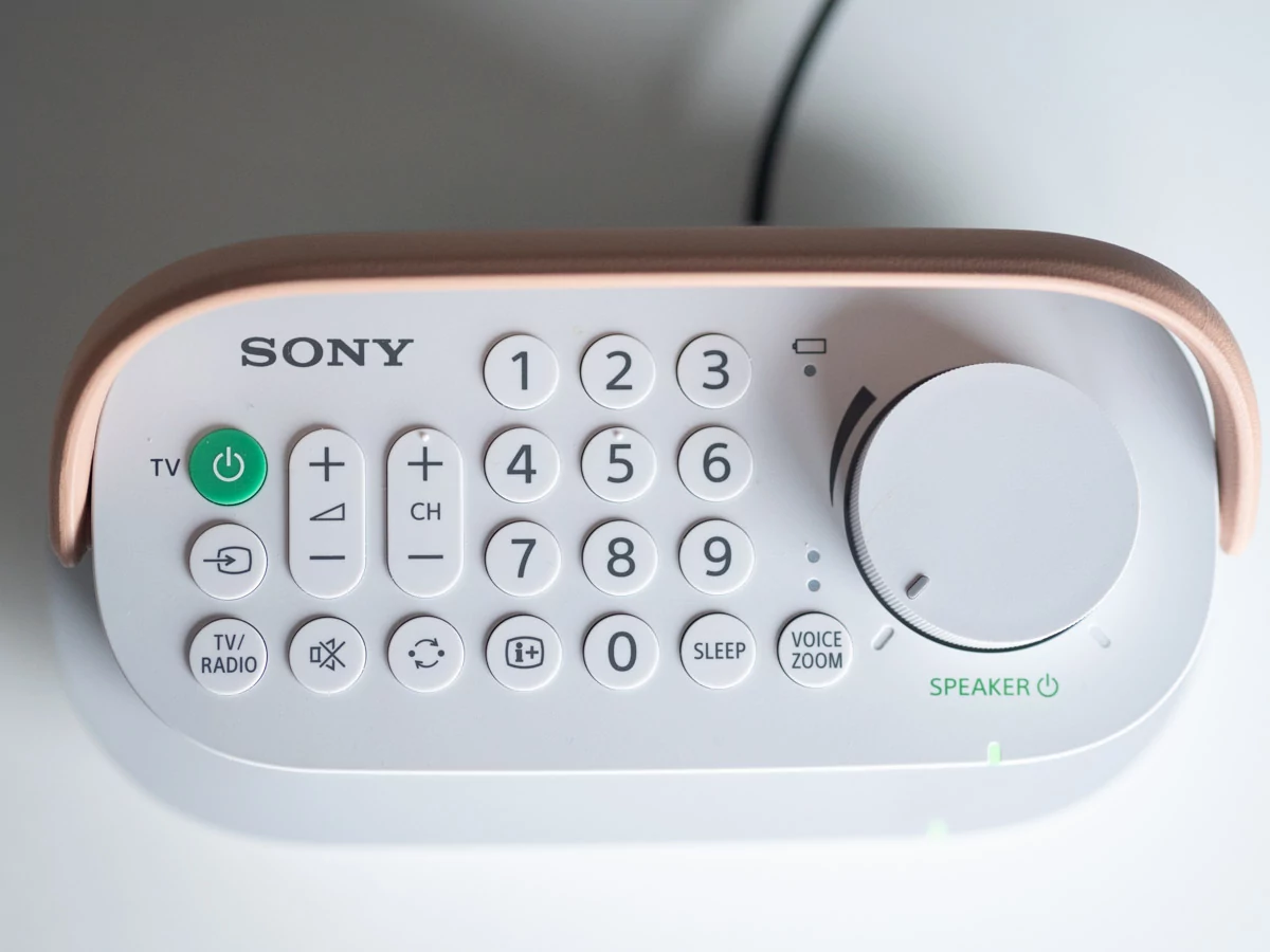

Pour cette deuxième fonction, la face supérieure est parsemée des boutons dont pourrait se voir dotée une télécommande classique : chiffres
pour la sélection de chaines, volume + et -, canal + et -, sélection de la
source, onglet information, mute, dernière chaine, on/off, etc. Son
fonctionnement est assez classique, basé sur un émetteur infrarouge, visible à l'arrière du produit.

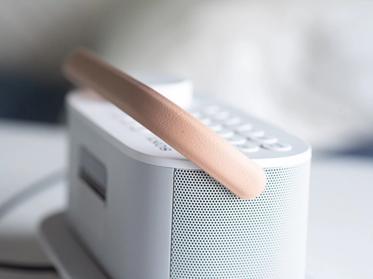

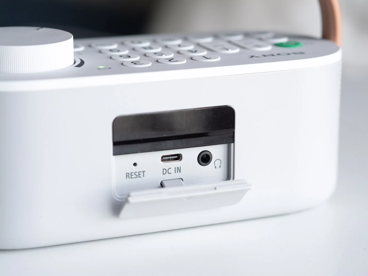

En dessous de la zone infrarouge, un petit espace fermé par un loquet caoutchouc abrite les dernières connectiques : USB-C (uniquement pour
la recharge), pour recharger l'enceinte ailleurs que sur le dock, et prise
casque, afin de profiter plus en silence de sa fonction de récepteur audio. Enfin, une petite encoche reset pour réinitialiser le produit si besoin.

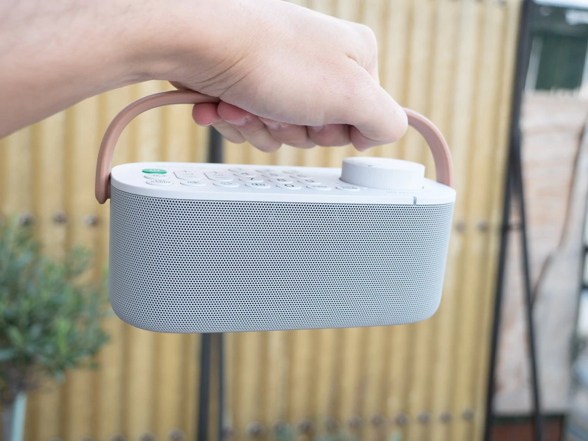

La Sony SRS-LSR200 est assez bien finie, sans défaut d'assemblage ni problème particulier. Un peu trop légère pour donner une impression de haut de gamme, son but est avant tout d'être transportable par tous les publics. Celle-ci mesure environ 18 cm de long, 8 cm de large, et 8 cm de haut (en comptant sa molette), pour un poids de 630 g. Un bon compromis.
Surmontée d'une petite poignée de transport, avec revêtement en similicuir, l'enceinte est destinée à se déplacer partout dans la maison, voire un peu plus, sachant que sa portée annoncée est de 30 m.

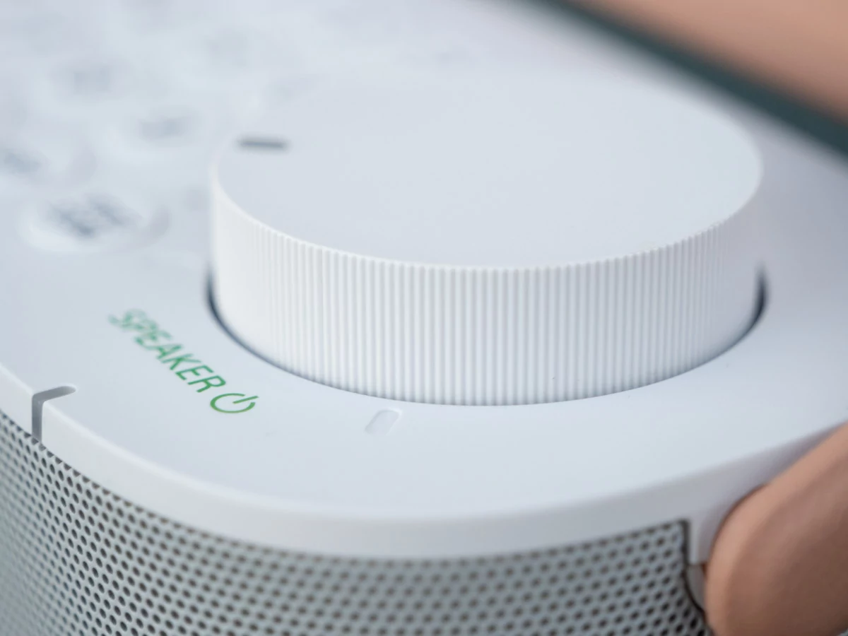

préférable), et une fois l'enceinte allumée, le son sort et se règle facilement via la grosse molette. Si le pont ne se crée pas immédiatement entre l'enceinte et sa base, il suffit alors de passer par le bouton "pairing" placé en-dessous de cette dernière.

La fonction télécommande universelle est compatible, selon Sony, avec la plupart des marques du marché. Par défaut, la télécommande va
fonctionner avec les modèles Sony (plutôt logique). Pour changer cela, Sony affiche dans son manuel la marche à suivre pour basculer sur d'autres "canaux de transmission". Testé sur TV Samsung, il suffit de d'appuyer sur bouton Voice pendant cinq secondes, puis d'écrire le ou les nombres correspondant à la marque (dans le tableau fourni par Sony). Pour Samsung, il faut par exemple taper 60. Une fois cette opération effectuée, la télécommande commande les TV de la marque.
À ce titre, il ne faut pas espérer des options avancées. Cette télécommande est universelle dans le vraie sens du terme, ce qui implique une compatibilité avec des modèles assez anciens. Mais, en contrepartie, tout ce qui a un rapport avec une fonction connectée, en premier lieu la notion d'OS d'une TV, est éludé. Régler les chaines, le volume, quelques options de base, pas plus, inutile d'aller chercher des macro-commandes ou des fonctionnalités poussées.
