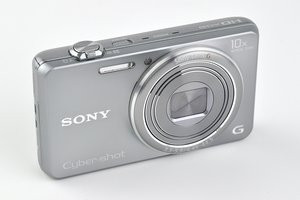

Sony renouvelle en ce 28 février l'essentiel de sa gamme Cybershot. Vingt jours auparavant, nous avions pu récupérer un des modèles phares annoncés aujourd'hui, le WX100, pour une durée de sept jours. Assez de temps pour tester ce petit compact, présenté comme le plus petit appareil équipé d'un zoom 10X du marché. Super WX50 ou HX9V miniature ? La réponse dans cet article !
Le Cybershot DSC-WX100
Sony Cybershot WX100

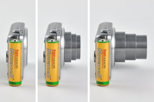

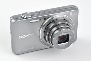

Le WX100 reprend le corps du WX50 en ne saupoudrant que quelques modifications cosmétiques : la façade est légèrement moins bombée, le « bourrelet » à gauche de l'écran a disparu. La seule réelle différence visible, c'est le passage d'une optique Carl Zeiss 5X 25-125 mm vers un zoom Sony Lens G 10X 25-250 mm. Une performance majeure puisque le boîtier n'a pris que 2 mm de plus en profondeur et 3 grammes seulement ! Non visible mais important également : le remplacement du capteur CMOS rétro-exposé (dit BSI pour Back Side illuminated) de 16,2 MPix par un autre CMOS BSI de 18,2 MPix. Le même 1/2,3 pouces que sur le Cybershot DSC-TX200V récemment annoncé...
Un zoom ample et très compact à la fois : l'appareil refermé est à peine plus épais qu'une pile AA !

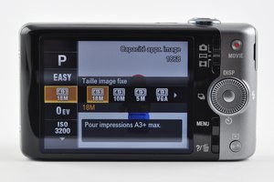

Quid de l'ergonomie des menus ?
Côté menu, rien de nouveau par rapport à ce qui se fait depuis quelques temps chez Sony, sur le HX9V notamment. Le constructeur nous gratifie toujours de la même interface sobre allant à l'essentiel, agrémentée d'explications compréhensibles (mais désactivables pour ceux qui n'en ont cure). La touche Menu fait apparaître un bandeau latéral avec les réglages de prise de vue correspondants au mode sélectionné. La dernière entrée amène toujours aux paramètres complets de l'appareil, à ajuster occasionnellement (formatage, date et fuseaux horaires, lampe d'assistance AF, couleur de l'interface, sons...). Enfin, la roue sert à la modification des valeurs de chaque réglage et à la sélection des modes (Auto intelligent, Flou de profondeur, Effet de photo, Sélection scène, Image fixe 3D, P et Automatique supérieur). Ce dernier sait, comme l'Auto intelligent, reconnaître la scène adaptée (macro, paysage, portrait...), mais il autorise en plus le recours aux fonctions spéciales (dans les modes scènes) réalisant un assemblage de plusieurs vues (contre-jour HDR, anti flou de mouvement, crépuscule sans trépied...).

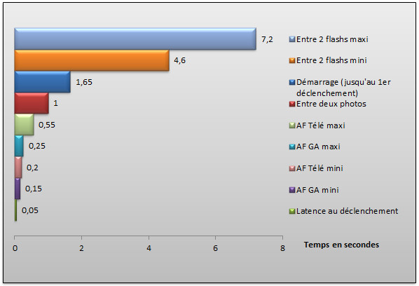

Le WX100 affiche une grille de chronomètres équivalente à celle du HX9V... mais en mieux ! En dehors des délais de recyclage du flash, oscillant entre 4,6 s et 7,2 s, et du temps de démarrage de l'appareil de 1,65 s (NDLR : en nette progression par rapport aux 2,7 s du HX9V), le WX100 part pied au plancher en toutes circonstances ! La latence au déclenchement compte parmi ce qu'il se fait de mieux sur un compact, l'autofocus se montre très rapide et fiable, le délai entre deux captures ne dépasse pas la seconde (avec une prévisualisation forcée mais qu'on peut court-circuiter)... et la rafale atteint, c'est devenu une habitude chez Sony, 10 im/s (sur 10 vues) ! L'appareil est alors immobilisé pendant 8 s environ avec une carte SanDisk Extreme SDHC 30 Mb/s (délai variable selon la qualité de la carte utilisée), mais la performance reste de taille.
Mesures exprimées en secondes : la plus petite est la meilleure

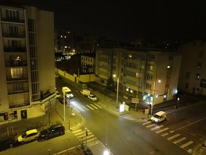

Photo de nuit à 3 200 ISO

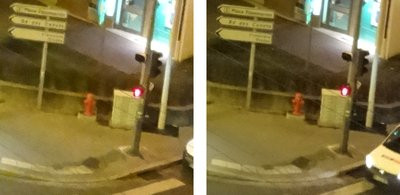

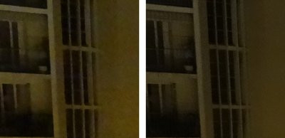

Point de RAW ici, ce qui nous simplifiera la tâche, mais les désormais traditionnels modes Anti flou de mouvement et Crépuscule sans trépied. Pour rappel, ces deux modes visent à produire des images moins bruitées en réalisant un assemblage de six vues prises en rafale. Le premier montera plus haut en sensibilité pour réduire au maximum le temps de pose, le second proposera des temps de pose plus longs (mais suffisamment brefs pour un déclenchement à main levée) afin de descendre le plus bas possible en sensibilité. Dans les deux cas, la fusion des images permet une réduction significative du bruit (par élimination du bruit aléatoire). Autrement dit, ça fonctionne, si tant est qu'on ne tremblote pas trop et que le sujet n'est pas trop en mouvement.
Premiers extraits d'une photo de nuit à 3 200 ISO, à gauche en mode normal, à droite en anti-flou de mouvement. La deuxième affiche nettement plus de détails
Deuxièmes extraits d'une photo de nuit à 3 200 ISO, à gauche en mode normal, à droite en anti-flou de mouvement

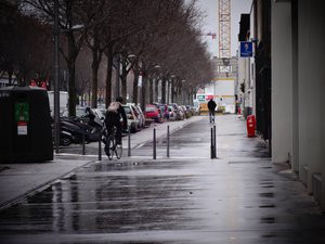

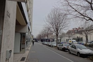

Côté création de vues panoramiques à la volée, c'est toujours aussi excellent. Le WX100 balaye en HD jusqu'à 10 480 x 4 096 pixels ! Petite nouveauté ici : la panoramique sous l'eau (moyennant un caisson : ne mettez pas directement le WX100 à l'eau). Une fonctionnalité que nous n'avons pas pu tester (voir la date de l'article)...
Première panoramique...
... deuxième panoramique...
... et troisième panoramique
