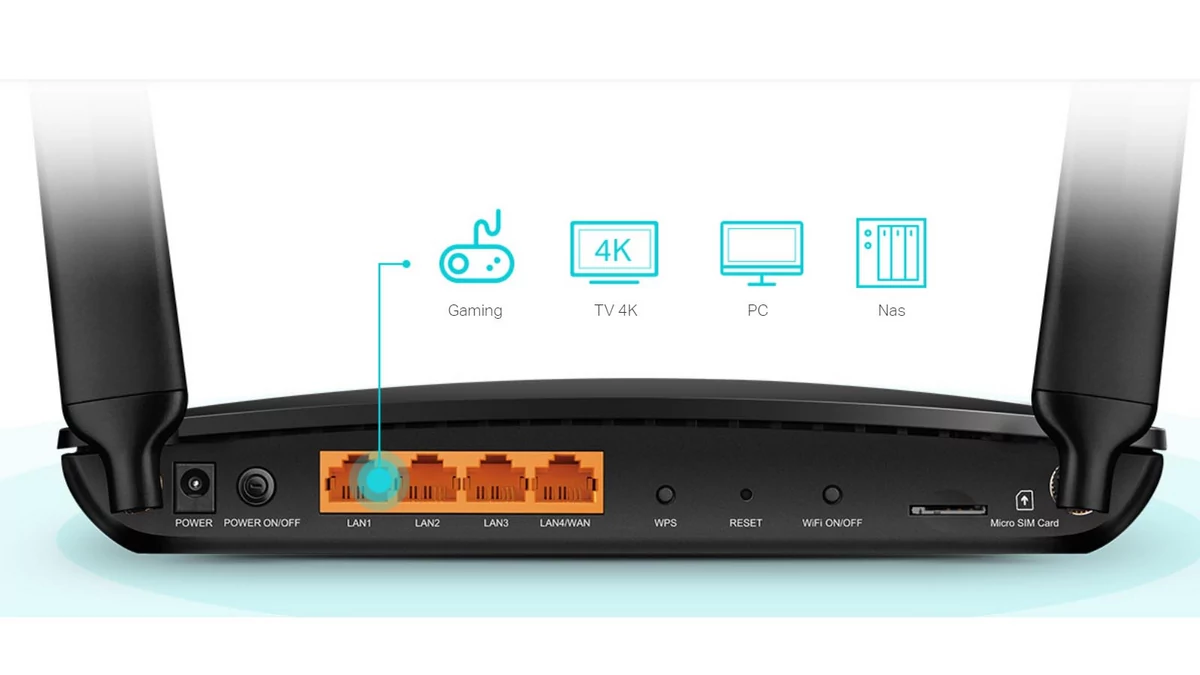

Rendez-vous maintenant sur la tranche arrière du routeur. Le bouton d’allumage et d’extinction est placé tout à gauche. Sur la partie droite, trônent le bouton Wi-Fi Protected Setup (WPS), le bouton de reset ainsi que le bouton WiFi On/Off. À leur droite, l’emplacement pour carte micro-SIM. L’insertion et le retrait sont particulièrement aisés.
Les quatre ports Ethernet sont côte à côte. Les trois prises situées le plus à gauche sont compatibles LAN uniquement, alors que la plus à droite peut aussi bien faire office de LAN que de WAN (pour brancher le routeur en filaire à une box ADSL opérateur par exemple). Aux deux extrêmes, on retrouve les connecteurs accueillant les antennes. Celui de gauche est très proche du port d’alimentation mais cela ne pose pas vraiment de problème à l’usage, l’antenne et le câble cohabitent plutôt bien.
Toute la connectique et les boutons physiques sont placés sur la tranche arrière du routeur

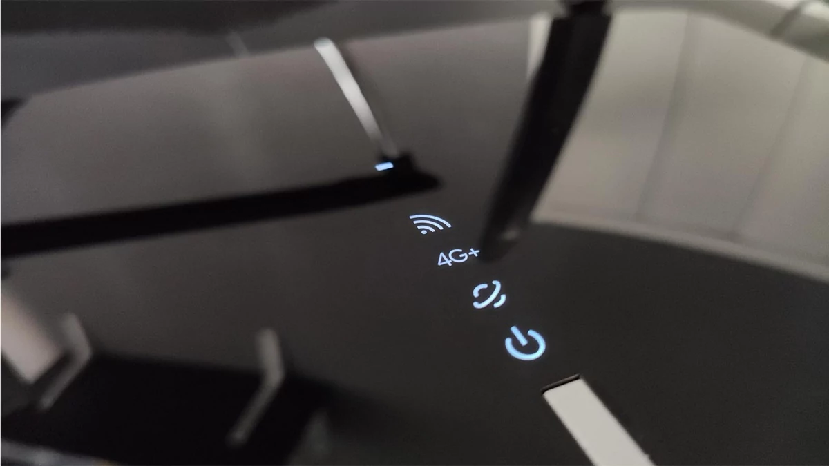

Pour terminer, une fois allumé, le routeur affiche de discrets voyants d’information. De bas en haut, le premier indicateur montre si le routeur est allumé ou en train de s’initialiser (voyant clignotant dans ce dernier cas). Le second indique qu’internet est bel et bien disponible, la carte SIM est donc reconnue avec succès. Le troisième montre la qualité du réseau mobile (4G+ par exemple) et le dernier que le WiFi est bien fonctionnel, et que vous pouvez donc appareiller des devices au routeur.
Enfin, les dernières LED indiquent la force de signal. S’il n’y a pas de barre horizontale, le signal est inexistant ou très faible. S’il y en a une, il est faible, s’il y en a deux il est bon, et s’il y en a trois, il est excellent. Changer la position des antennes permet parfois d’obtenir de meilleures performances.
Toutes les informations basiques pour vérifier le bon fonctionnement de son setup apparaissent donc directement sur le routeur. Pour plus de détails, il faudra accéder à l’interface dédiée sur web ou application mobile.
Notons que dans les options du routeur, il est possible d'éteindre les LED définitivement. Il existe également un mode nuit permettant de programmer les heures auxquelles elles restent allumées et celles auxquelles elles doivent êtres éteintes.

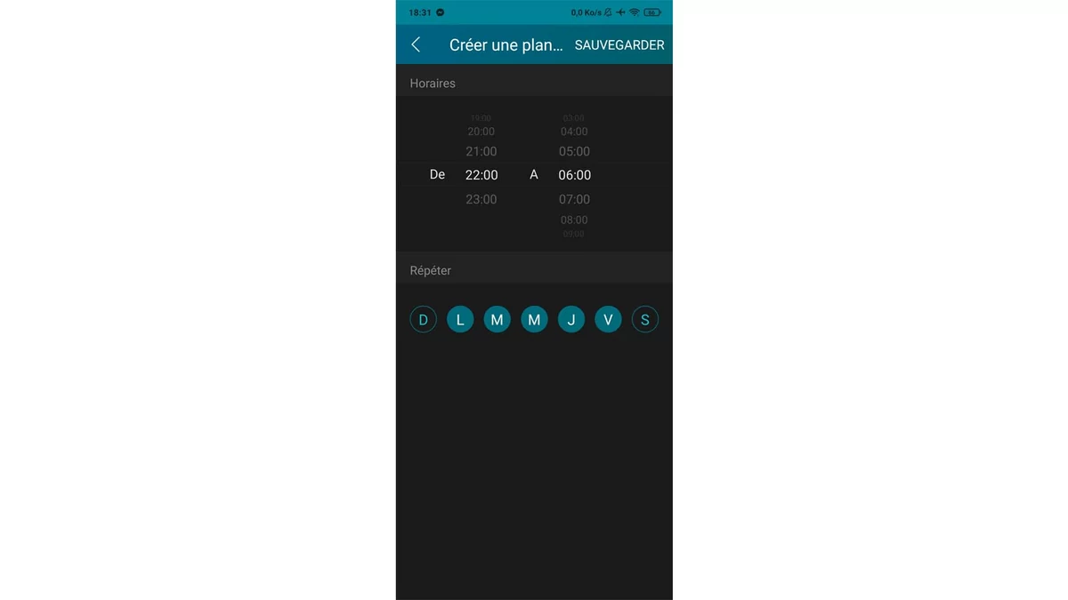

Il est aussi possible d'éteindre les LED pour ne pas être dérangé par la lumière la nuit

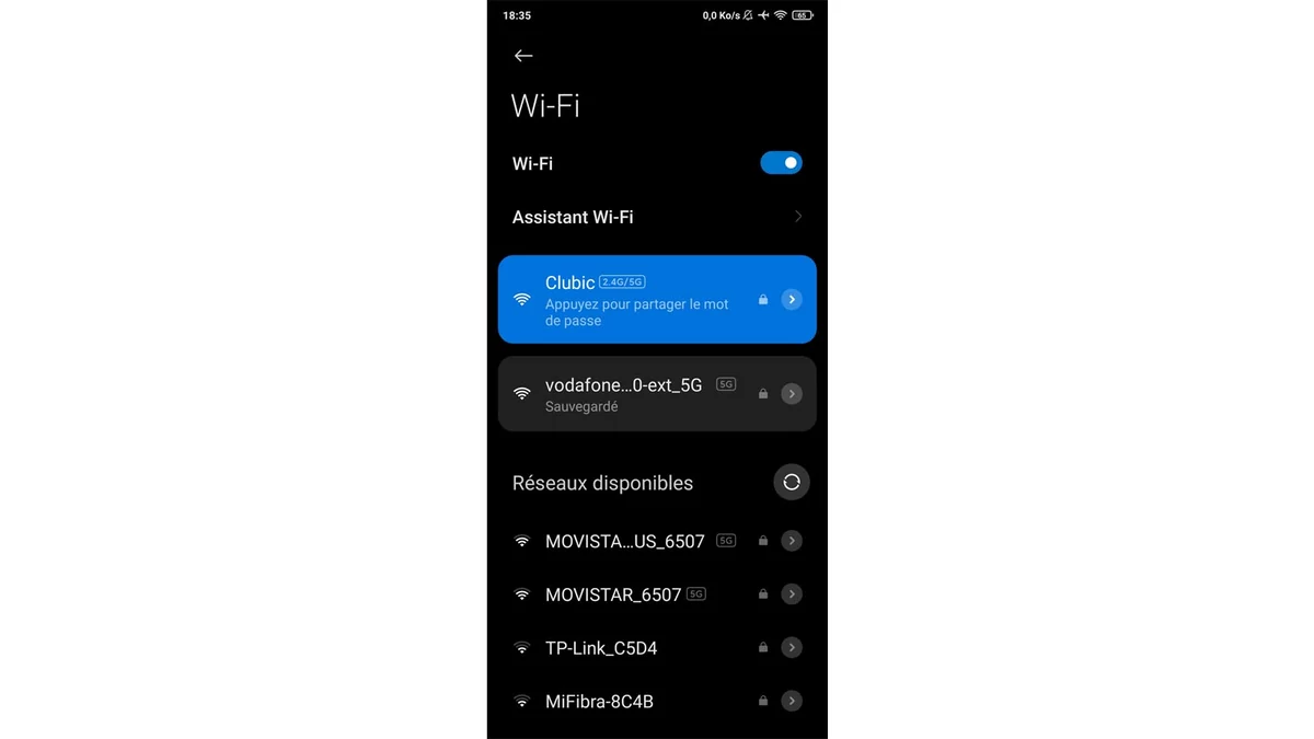

En ce qui concerne le WiFi, l’Archer MR600 dispose d’une fonctionnalité de Smart Connect, qui consiste à faire passer un appareil automatiquement de la bande de fréquence 2,4 GHz à la bande 5 GHz et inversement en fonction de la qualité et des performances offertes par celles-ci. Cette option est très utile pour ne pas congestionner une unique bande dans le cas où un nombre important d'appareils est connecté au routeur. Sur l’appareil que l’on souhaite connecter au routeur, ne s’affiche ainsi qu’un réseau WiFi dual band 2,4 et 5 GHz plutôt que deux réseaux séparés entre lesquels il faudrait manuellement passer en cas de baisse de performances de l’un. Ce genre de petite attention qui mine de rien fait la différence au quotidien pour un confort d’utilisation optimal.
Un seul SSID pour les bandes de fréquence 2,4 et 5 GHz du réseau WiFi Clubic

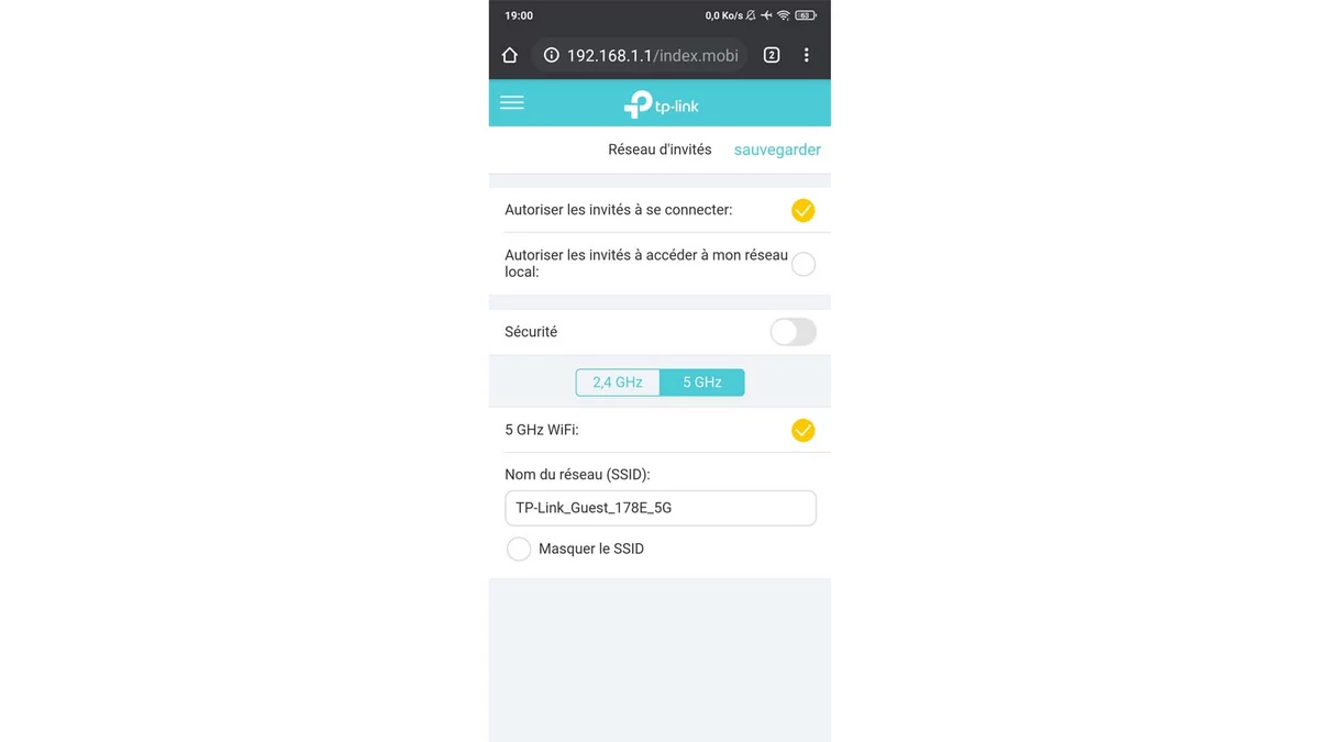

Autre option bien sympathique, la gestion d’un réseau d’invités, qui se distingue là encore par une bien agréable simplicité de paramétrage tout en offrant toutes les possibilités que l’on peut exiger de ce genre de fonctionnalité. Vous allez ainsi pouvoir en quelques secondes faire profiter vos hôtes de votre connexion internet, sans pour autant avoir à partager le mot de passe de votre réseau principal.
Le centre de contrôle du réseau d'invités
Vous pouvez choisir d’exploiter soit la bande 2,4 GHz, soit la bande 5 GHz, soit les deux à la fois pour constituer votre réseau pour invités. Pratique si vous désirez conserver le 5 GHz pour votre usage personnel par exemple. C’est aussi à nous de décider si le réseau invité est protégé par un mot de passe ou non, et si les invités peuvent accéder au réseau local par ce biais. Il est bien sûr déconseillé de retirer le mot de passe si vous permettez l’accès au réseau local.
Nous aurions aimé voir une fonctionnalité permettant de limiter le volume de données disponible sur le réseau d’invités afin d’éviter que toute l’enveloppe data du forfait ne soit pas vidée d’un coup parce qu’un invité n’a pas désactivé les mises à jour automatiques ou les téléchargements d’épisodes de séries sur l’application Netflix. Sur un routeur fixe classique, c’est loin d’être indispensable, sur un routeur 4G, cela peut être utile dans certaines situations. Il n’est pas non plus possible de programmer le retrait du réseau invité, il ne faut donc pas oublier de le faire soi-même lorsque l’on n’en a plus besoin, surtout s’il n’est pas protégé d’un mot de passe.

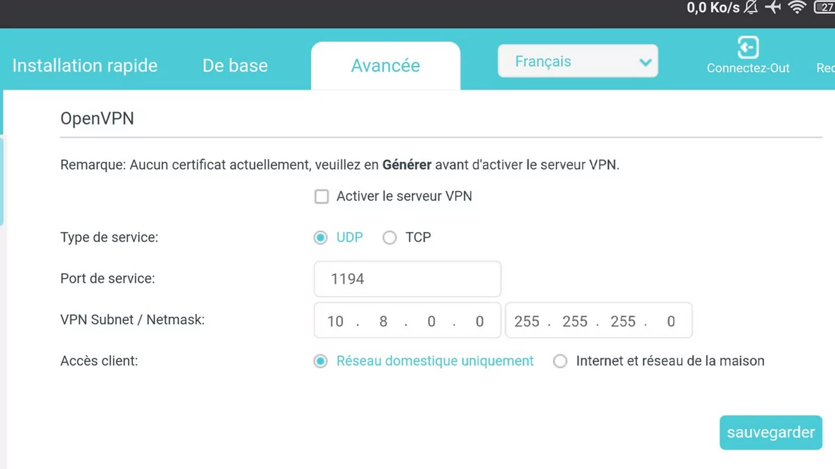

Enfin, il est possible de configurer un VPN directement au niveau du routeur pour renforcer la sécurité de votre connexion via trois protocoles au choix : OpenVPN, PPTP et IPSec. Nous vous recommandons très fortement de privilégier OpenVPN, qui est à la fois la solution la plus sécurisée, rapide, et qui propose de nombreux paramètres de personnalisation. PPTP est populaire pour sa grande simplicité de prise en main mais est moins sécurisé, alors qu’IPSec peut souffrir de problèmes de performances.
Privilégiez OpenVPN aux autres alternatives pour une sécurité accrue et de meilleures performances

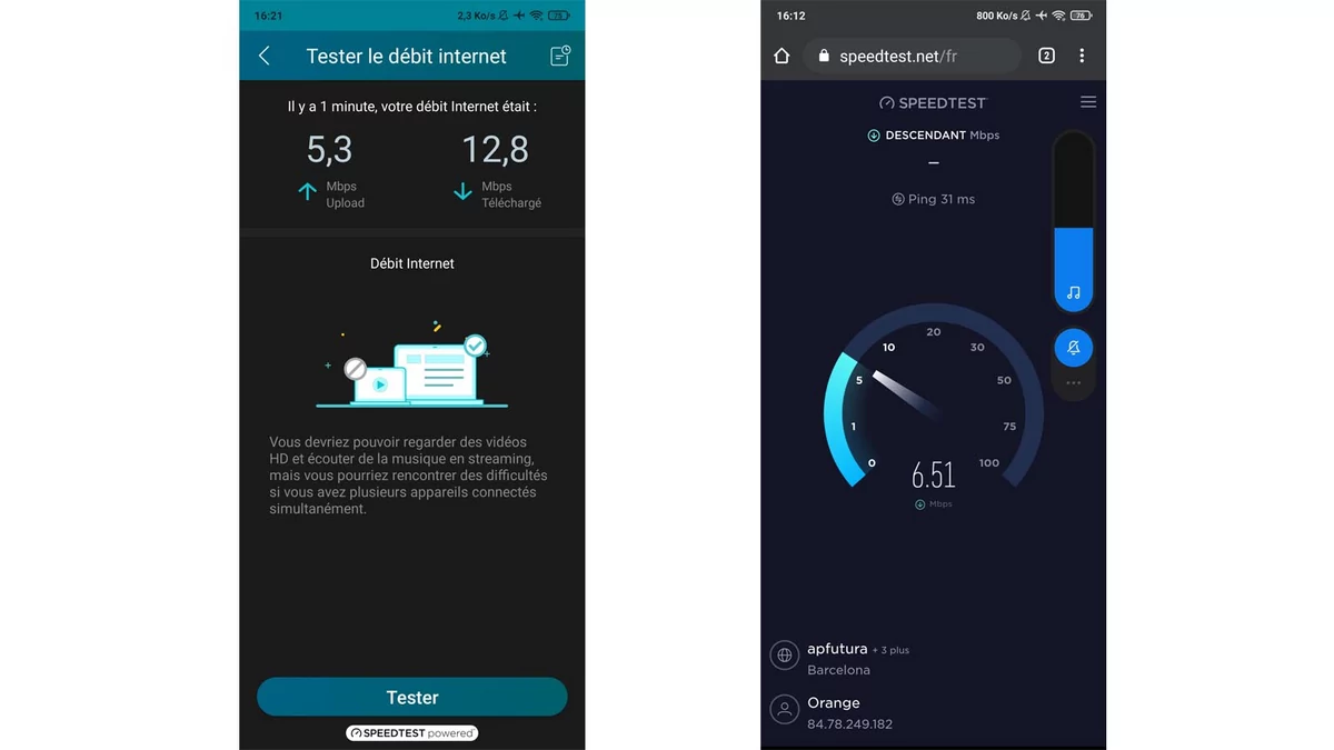

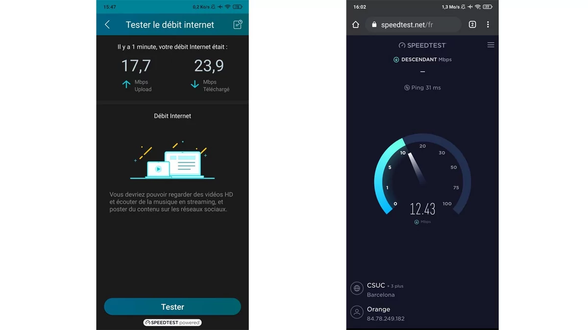

Dans un premier temps, nous avons effectué une mesure des débits en condition optimale, lorsque les appareils sont très proches les uns des autres. Pour chaque série, le constat est le même : la connexion est la plus rapide quand notre appareil est connecté au routeur 4G. Avec la même SIM et au même emplacement, le partage de connexion effectué à partir d’un smartphone est systématiquement moins performant, en plus de faire chauffer le mobile et réduire drastiquement l’autonomie du mobile qui accueille la SIM. La différence est même assez significative et peut atteindre les 30% dans certains cas.
On constate des différences de débit non négligeables en faveur du routeur MR600
Ensuite, nous avons mis l’Archer MR600 à l’épreuve de la distance et des obstacles physiques afin de juger de la qualité de sa couverture réseau. A un étage différent de celui auquel se trouve le routeur et relativement éloigné, les performances chutent, forcément. Mais les débits restent corrects et peuvent dépasser allègrement ce que proposerait une connexion filaire en ADSL. Surtout, le routeur est bien moins impacté par la distance, les objets et les éléments isolants que le partage de connexion du smartphone. L’appareil remplit donc bien son rôle de ce point de vue.
Dernière session de tests, nous sommes une nouvelle fois restés éloignés du routeur et du mobile avec partage de connexion, mais avons cette fois-ci connecté plusieurs appareils (smartphones et ordinateurs) à la fois pour éprouver les performances lors de circonstances vraiment difficiles. Nous avons pour ce faire désactivé la fonctionnalité de QoS sur le routeur que nous décrivions un peu plus tôt. Le résultat est sans appel : l’expérience se dégrade beaucoup plus avec le partage de connexion qu’avec le MR600, qui tient bien la charge et permet de regarder des vidéos de bonne qualité en streaming et de télécharger des applications tout en offrant une bonne expérience. De son côté, le mobile utilisé pour le partage de connexion peine à délivrer des performances satisfaisantes, et a commencé à chauffer sérieusement en quelques minutes.
L'Archer MR600 se distingue par une bonne couverture réseau
Nous constatons donc que plus les conditions imposées par le test sont strictes, plus l’Archer MR600 devient intéressant. Il est stable et souffre beaucoup moins des difficultés qui sont mises en travers de sa route. Il s’est même montré assez impressionnant dans sa gestion de multiples appareils.
