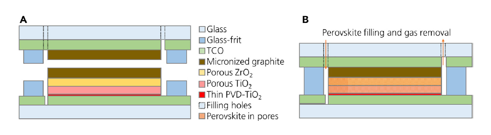

Une étude publiée dans Joule suggère cependant une nouvelle conception qui permettrait de réduire considérablement le CO2 émis lors de la production de ces panneaux.

Les chercheurs ont donc exploré les propriétés de la pérovskite et ont mis au point une méthode susceptible de viabiliser sa production industrielle. Ils ont utilisé un procédé d'étanchéité emprunté aux fabricants de pare-brise pour créer un joint étanche à l'air. Celui-ci empêche l'oxygène de s'infiltrer à l'intérieur du panneau et donc, de dégrader la pérovskite. Selon le résumé de l'étude, la conception de ce « panneau entièrement imprimé » a permis de « réduire l'empreinte carbone au seuil le plus bas, (soit) la fabrication du substrat de verre ».
La méthode proposée doit encore être améliorée, mais selon Inverse, les panneaux produits « auraient déjà démontré des émissions de carbone sensiblement inférieures à celles des cellules solaires traditionnelles ». Les chercheurs ont déclaré : « Nous sommes convaincus que nos résultats inciteront la recherche à s'éloigner de l'emploi de conducteurs de charge organiques complexes et des contacts métalliques, et à favoriser des matériaux inertes ou inorganiques comme le graphite ou les oxydes métalliques ». Ils ajoutent : « Ceci va guider la développement futur de la pérovskite, ouvrant la voie d'une production industrielle [...] de panneaux photovoltaïques durables à faible empreinte carbone ».
