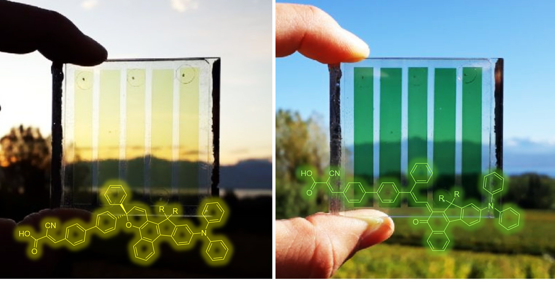

Le Commissariat à l’énergie atomique et aux énergies alternatives (CEA) dit avoir inventé, en partenariat avec l'université Pablo de Olavide de Séville, de nouveaux colorants photochromes.
Adaptés au secteur du photovoltaïque, ces colorants permettraient la naissance de vitrages capables de générer de l'électricité.
Entre transparence et conversion d'énergie
Ces vitrages auraient ainsi la capacité de s'adapter à la luminosité ambiante, « une application intéressante notamment dans le bâtiment ou dans le secteur automobile » selon le CEA.
Diverses entreprises travaillent déjà sur des projets de vitres photovoltaïques, les cellules solaires transparentes à colorant présentant des caractéristiques intéressantes. Leur coût est faible et leur efficacité de conversion est importante : 14%, même dans des situations de faible luminosité d'après les dires du CEA.
Le défi était de trouver le bon compromis entre la transparence et l'efficacité de cette conversion en énergie. Les chercheurs de l’Institut de recherche interdisciplinaire à Grenoble (Irig) disent cependant avoir trouvé ce compromis. L'équipe est parvenue à mettre au point divers colorants. Ils peuvent eux-mêmes changer de couleur pour atteindre - entre autres - le jaune, l'orangé, le rouge. Sous forte luminosité, ils passent au vert foncé et augmentent en même temps leur rendement.
Le CEA précise qu'une cellule à la surface active de 14 cm² a ainsi produit 32,5 mW après coloration. Il se dit satisfait des résultats, tout en admettant que du travail reste à faire : « Les premiers résultats en termes de stabilité sont également très encourageants (au moins 50 jours sans encapsulation, c’est-à-dire sans aucune protection sur la cellule). Il reste donc à optimiser la stabilité de ces cellules et les vitesses de transition entre faible et forte luminosité ».
