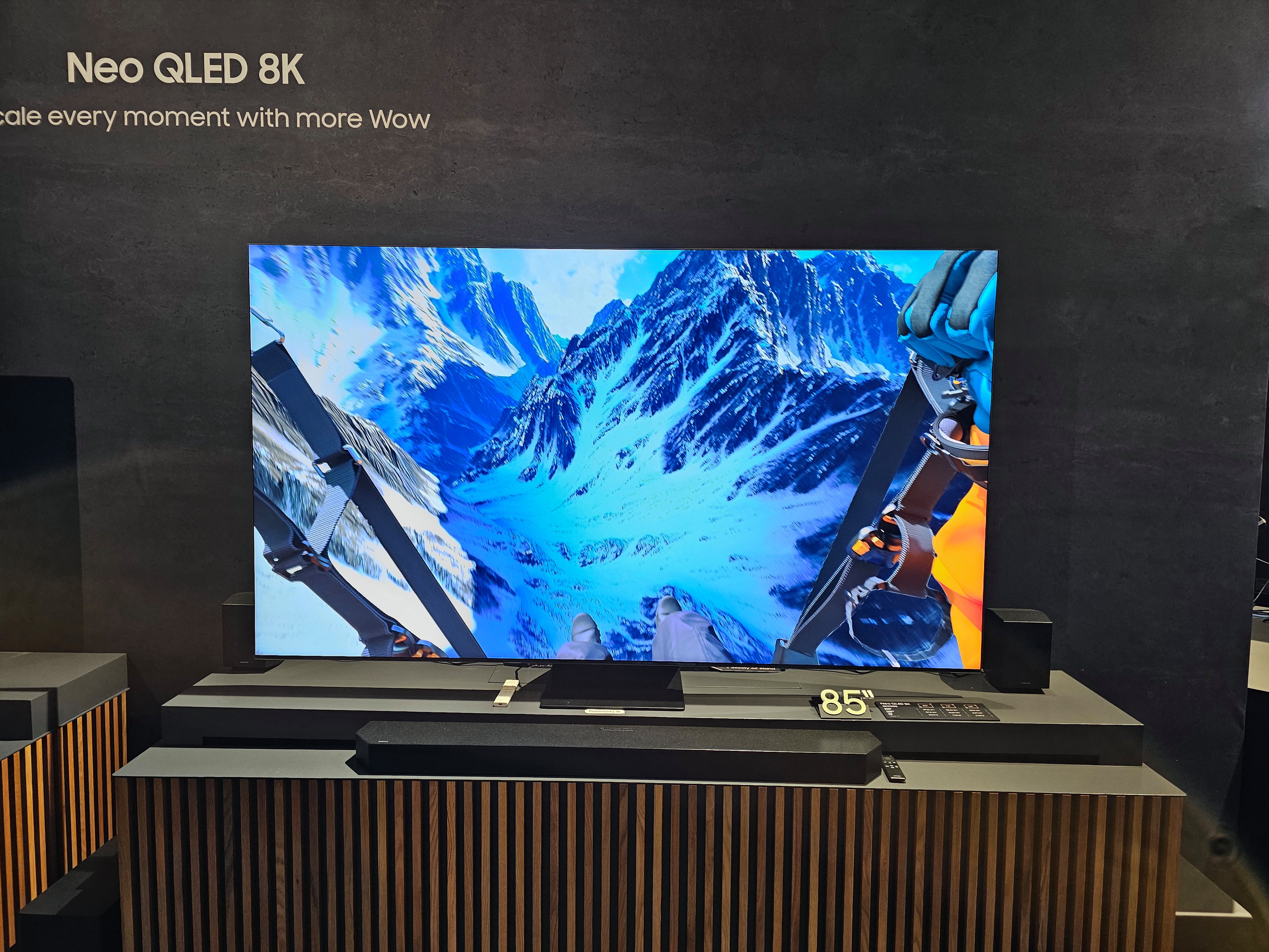

Le téléviseur "Neo QLED 8K" de Samsung. © Matthieu Legouge
