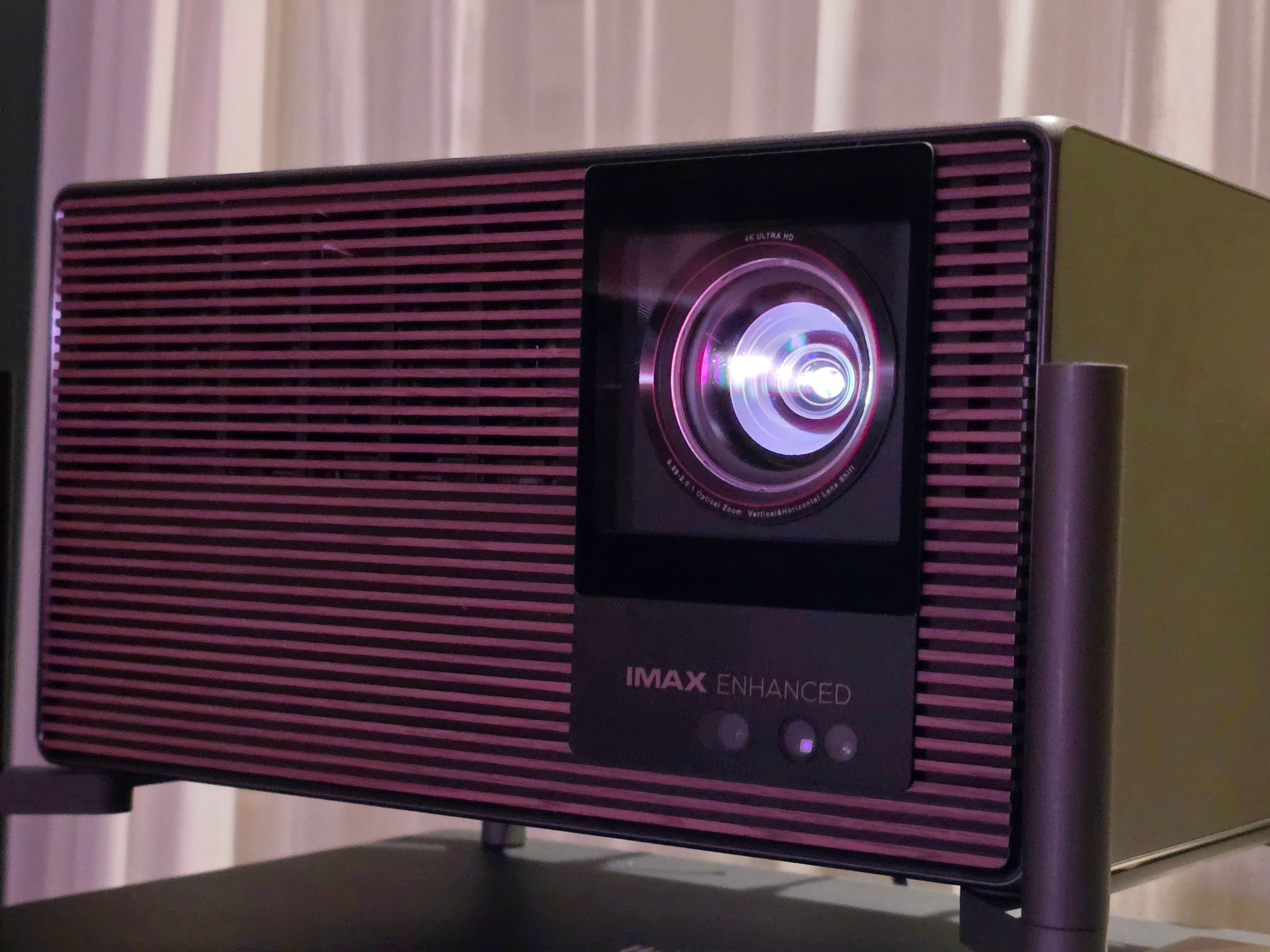

Annoncé au CES 2026 et présenté plus en détail lors d'une démonstration récente, le Xgimi Titan Noir Max incarne une stratégie nouvelle pour la marque. S'il ne s'agit pas vraiment d'un "Titan amélioré", comme nous allons le voir, ce nouveau modèle illustre la volonté de Xgimi de faire évoluer son approche du home cinéma haut de gamme, en ciblant avant tout les salles dédiées modernes et les grandes bases de projection.
Le fil conducteur du Titan Noir Max ne repose donc pas uniquement sur une promesse de performances supérieures, mais sur une série de choix techniques assumés, pensés pour améliorer la perception du contraste et la richesse de l’image sans basculer dans les tarifs élitistes des références du marché, comme c'est le cas des Sony BRAVIA Projector pour ne citer qu'eux.
Pour y parvenir, le constructeur s’appuie sur une architecture triple laser RGB, quand le Titan « classique » combine un double laser et une roue chromatique. Ce choix permet un contrôle plus précis du spectre lumineux et une couverture colorimétrique plus large (bien visible sur les scènes colorées pendant la démonstration) tout en supprimant l’effet arc-en-ciel inhérent aux systèmes à roue chromatique… au prix d’une sensibilité accrue au phénomène de speckle (qui varie toutefois assez fortement selon les conditions de projection).
Le Titan Noir Max introduit surtout une double iris mécanique, chargée de moduler physiquement la lumière projetée scène par scène, afin d’améliorer le contraste perçu sans sacrifier totalement la luminosité. Un bel avantage par rapport aux approches reposant principalement sur des traitements logiciels. Plus complexes sur le plan technique, mais aussi plus efficaces pour préserver les détails dans les scènes sombres et limiter les effets indésirables comme les noirs bouchés ou les variations trop abruptes de luminosité.

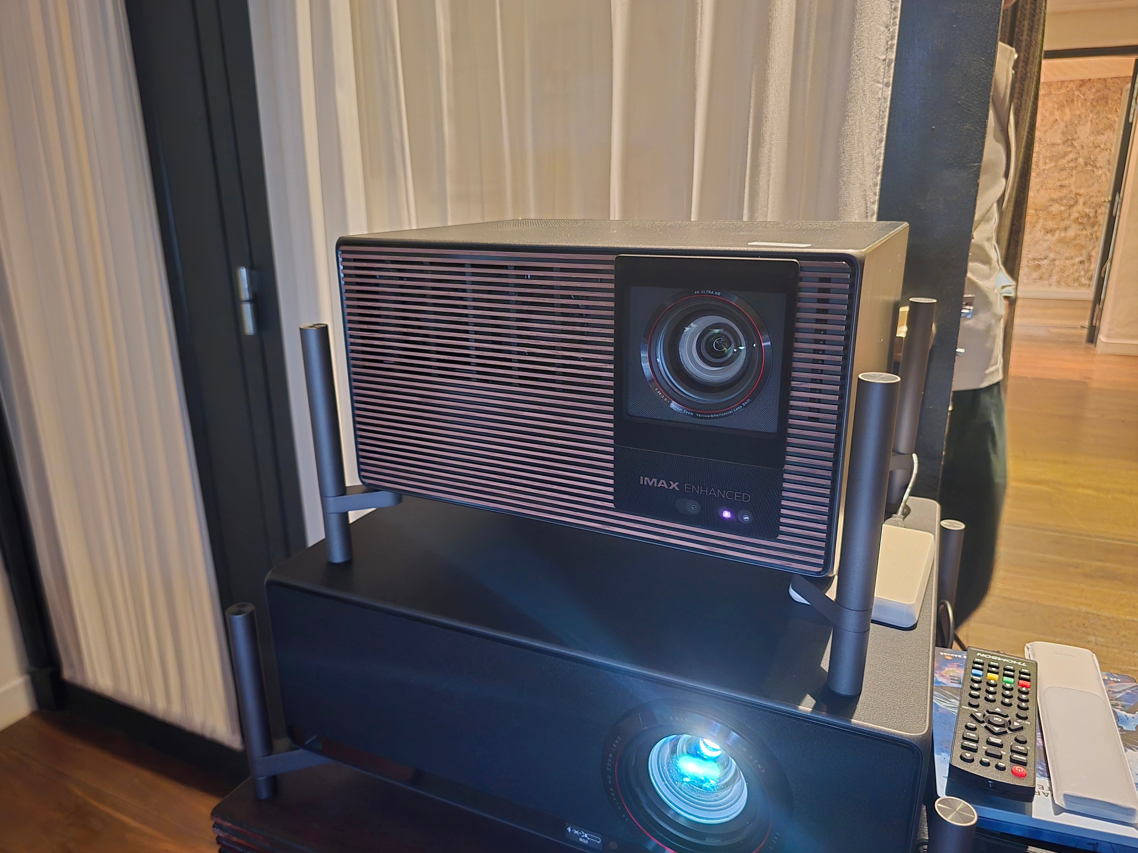

Face au Titan lors de la démonstration, la différence ne saute pas immédiatement aux yeux sur les scènes lumineuses. Le Titan Noir Max est d'ailleurs légèrement moins lumineux que le Titan. Les différences deviennent néanmoins très perceptibles dès lors que des scènes sombres sont projetées. Nous avons notamment eu le droit au visionnage d'un épisode de Game of Thrones avec la fameuse "Bataille de Winterfell" (un pari artistique vraiment raté, soit dit en passant), de laquelle se dégage une meilleure sensation de profondeur et, surtout, des détails beaucoup plus visibles, parfois même à peine perceptibles sur la projection avec le Titan.
Titan vs Titan Noir Max : deux solutions au final assez différentes
Le Titan reste une solution redoutablement efficace pour qui recherche un projecteur très lumineux, stable et capable d’alimenter des bases de projection imposantes. Il s’appuie sur une matrice DLP de 0,78", associée à une technologie de wobulation (XPR) pour afficher une image 4K UHD. Cette puce de plus grande taille offre une excellente stabilité géométrique et une gestion de la lumière plus confortable, particulièrement appréciable sur les très grandes diagonales.
Le Titan Noir Max repose quant à lui sur une matrice DLP de 0,47" de Texas Instruments, basée sur l’architecture DMD SST (Solid-State Thermal), un choix technique central dans la conception du projecteur. Comme le Titan, l’affichage 4K repose ici sur une technologie de wobulation (XPR), consistant à projeter successivement plusieurs sous-images décalées à très haute fréquence afin de reconstituer une image 4K complète à l’écran.
Au final, la matrice DLP de 0,78" du Titan, plus large, offre une meilleure stabilité géométrique et une gestion de la lumière plus confortable, particulièrement appréciable sur les très grandes bases de projection. À l’inverse, la puce 0,47" du Titan Noir Max, plus compacte, impose davantage de contraintes en matière de luminosité brute, mais permet une intégration plus poussée d’éléments optiques comme la double iris mécanique. Xgimi exploite ainsi cette architecture pour privilégier le contraste perçu et la dynamique de l’image plutôt que la seule puissance lumineuse. Un arbitrage technique cohérent avec la philosophie du Titan Noir Max.
Sans parler de révolution, le gain apparaît suffisamment tangible pour justifier le positionnement du Titan Noir Max comme une proposition distincte, davantage qu’une simple montée en gamme directe. Xgimi privilégie ici le contraste perçu, la dynamique HDR et la richesse colorimétrique. Un choix qui permet de contenir les coûts tout en intégrant des éléments rarement réunis à ce niveau de prix. Le positionnement tarifaire pressenti, autour de 4 200 à 4 500 euros, reste ainsi cohérent au regard de la proposition globale, même s’il peut surprendre au vu de l’appellation Titan, qui suggère une continuité plus directe avec le modèle original. Au final, le nouveau venu s’apparente presque plus à une évolution radicale de l’Horizon 20 Max qu’à un héritier direct du Titan
