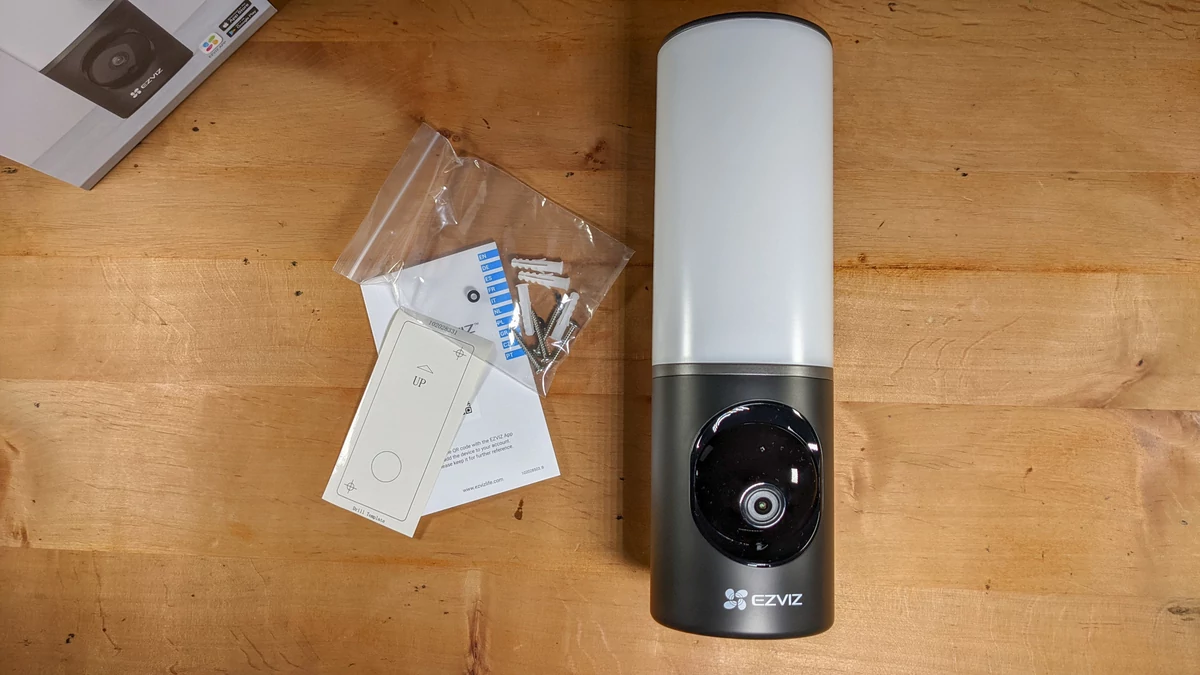

Le kit de l’Ezviz LC3 est finalement assez sommaire et, en expert de la vidéosurveillance, Ezviz n'a pas manqué d'indiquer, en gros sur la boîte, les principales caractéristiques de la caméra. Capteur 4 Mp, éclairage 700 Lumens, Wi-Fi 2,4 GHz (le 5 GHz n'est pas à l'honneur chez le constructeur), 32 Go de mémoire interne, certification IP65, angle de vision en diagonale de 157 degrés, vision nocturne en couleur, sans oublier la fonction de détection de corps humain.

Esthétiquement, la caméra ressemble à une applique murale tubulaire, et c'est sa partie basse qui intègre le module caméra, nous y reviendrons. Pour le fixer au mur, le constructeur livre la visserie nécessaire, mais comme toujours nous aurons recours à notre propre matériel, plus adapté à nos murs en parpaings.
La notice d’utilisation guidera les plus novices pas-à-pas dans l'installation, mais à vrai dire, la seule vraie consigne indispensable, à respecter quoi qu'il arrive, est de couper le courant électrique.

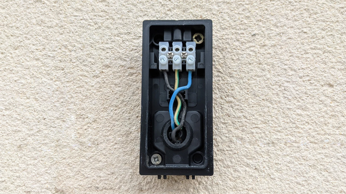

Mention spéciale pour le raccordement avec un domino qui prévoit, d’un côté ce qu’il faut pour l’alimentation via vos fils électriques, et de l’autre des connecteurs qui s’emboîtent dans la base. C’est simple et efficace. L'ensemble est ensuite verrouillé par une petite vis à serrer sur la partie haute de la base. Là aussi, un joint d'étanchéité est prévu.

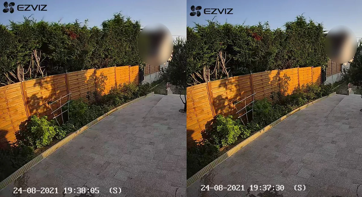

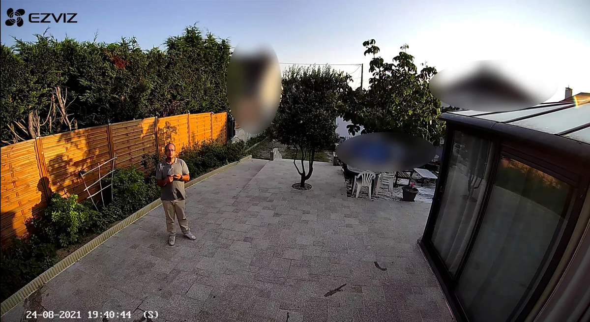

Côté qualité d'image, il faut bien reconnaître que le capteur de 4 Mp assure un retour vidéo assez flatteur, du moins à l'écran du smartphone. En effet, comme toujours, sitôt qu'on exporte les photos réalisées depuis l'application mobile vers l'écran du PC... le résultat ne semble pas aussi génial.
Là encore, dans notre configuration, avec une exposition plein sud, si l'optique pouvait s'incliner un peu plus et moins capter le ciel, le réglage automatique de l'exposition n'en serait que meilleur. En l'état il faut parfois redouter un effet de contre-jour qui n'arrange rien à l'identification des personnes.
Bonne nouvelle en revanche, le flux vidéo étant codé en H.265, même dans la définition maximale (2 560 x 1 440 pixels), l'accès à l'image est plutôt rapide. Évidemment, il est dépendant de la qualité de la connexion Internet sur le smartphone et à domicile - précisons que notre domicile est relié à la fibre 1 Gbit/s.

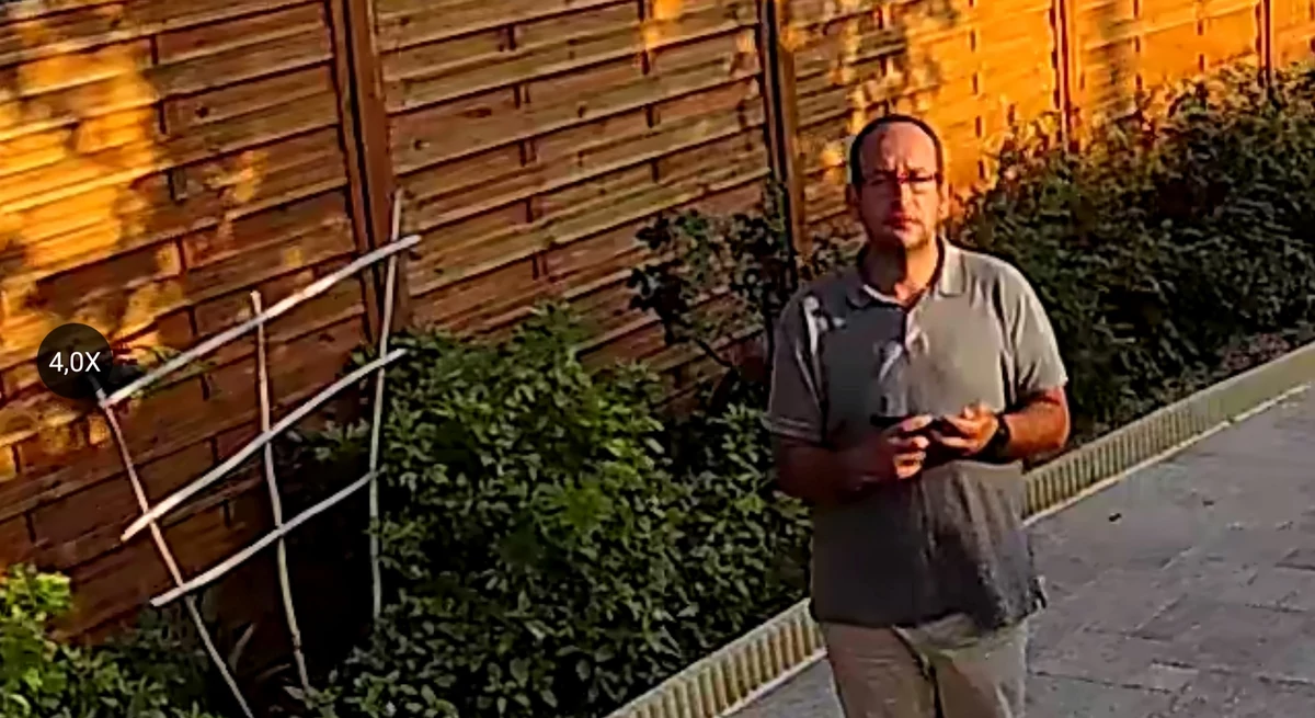

C'est lorsque l'on utilise le zoom numérique que cette caméra (comme bien d'autres d'ailleurs) montre ses faiblesses. En témoignent les photos ci-dessus qui comparent les mêmes images sans zoom, avec celles utilisant un grossissement x2, x4 et x8. Rapidement l'effet de bruit numérique pose de sérieux problème de lecture l'image.

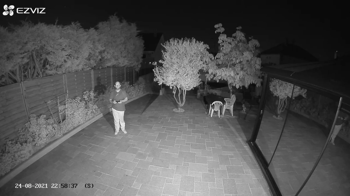

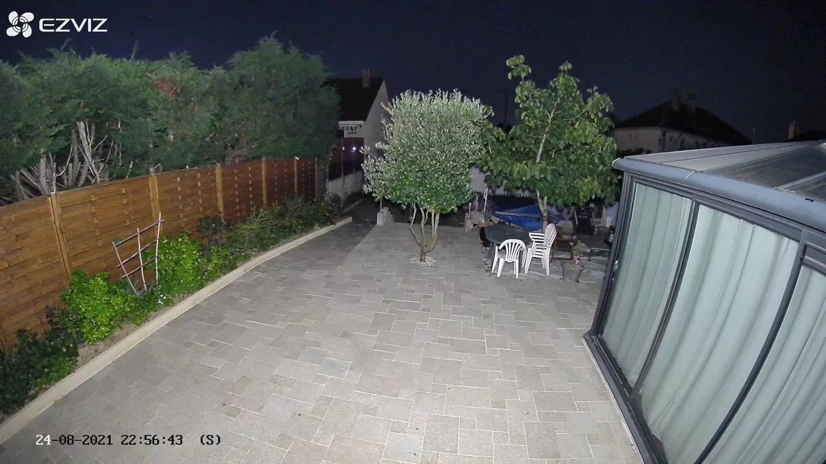

Cette Ezviz LC3 parvient tout de même à se démarquer avec une autre caractéristique bienvenue : la vision nocturne en couleurs. En plus, et comme pour la C3X, la LC3 profite d'un mode classique, en infrarouge façon « noir et blanc ». Notons tout de même que la technologie utilisée est sensiblement différente pour ces deux caméras : la LC3 utilise la puissance de la lampe LED et un algorithme pour reproduire des scènes en couleur, là où la C3X utilise deux capteurs distincts. Reste que le résultat est impressionnant. Rappelons tout de même qu'Ezviz n'est pas le seul constructeur à proposer la vision nocturne en couleur.

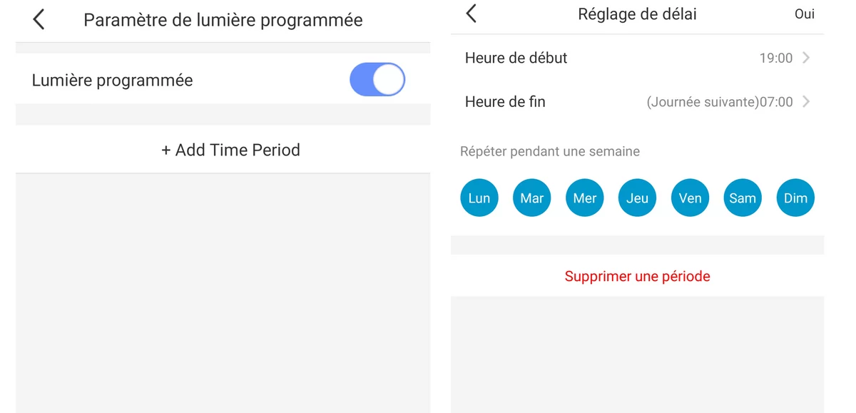

Intéressons-nous désormais aux fonctionnalités spécifiques du système LC3, à savoir son éclairage. Pour ce test nous avons laissé la configuration par défaut et profité de l’éclairage sitôt que la caméra détecte un mouvement. Toutefois, quelques options sont disponibles pour atténuer la puissance lumineuse. L’éclairage n’indisposant ici aucun voisin et n’étant d’ailleurs pas trop puissant, nous l’avons laissé à 100 % de puissance et en mode automatique.
Vous pourrez également décider de programmer la mise en marche forcée à certaines heures. Là aussi l’option peut être pratique pour simuler une présence, par exemple, à des moments aléatoires de la soirée et ainsi (peut-être) dissuader un éventuel cambrioleur en repérage. Cette option permet aussi de forcer l’éclairage sur la terrasse ou le jardin, au moment d'un dîner ou d’une soirée sans avoir à s’en remettre à la détection de mouvement.

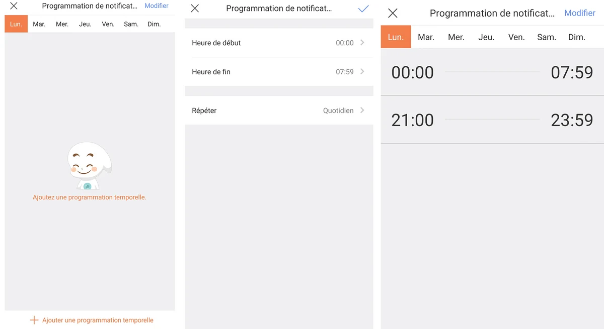

Comme pour le kit Ezviz BC1-B2, on retrouve sur l'application l’option « plan de notification » qui permet de créer des plages horaires pour la surveillance. Cela vous évitera notamment de recevoir des notifications parasites lorsque vous êtes à la maison.
