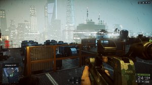

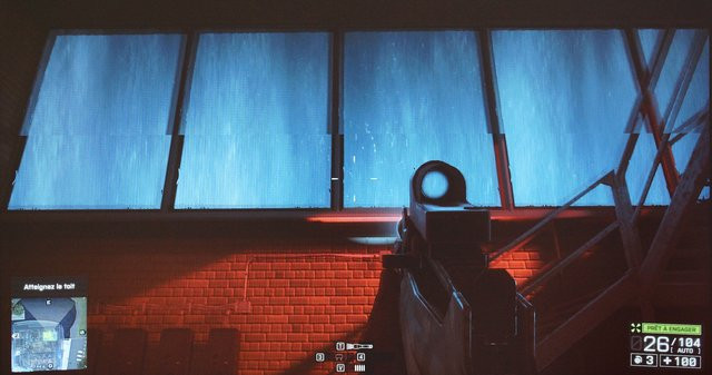

Exemple de déchirement ou tearing sur Battlefield 4
... ou la saccade est reine

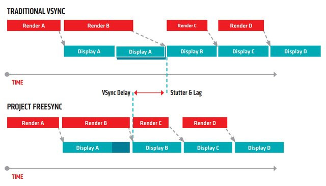

Pendant très longtemps, le seul remède que les joueurs avaient à disposition, c'était la synchronisation verticale (ou V-Sync). Un mode de fonctionnement où la carte graphique se bride à la fréquence de rafraîchissement maximum de l'écran (60 Hz à 144 Hz selon les modèles) pour supprimer le déchirement. Ça marche bien, sauf que si le débit du GPU tombe sous le seuil maximum (60 images par seconde pour un 60 Hz, 144 images par seconde pour un 144 Hz), la V-Sync engendre des saccades et des ralentissements. Pourquoi ? Parce que le moniteur affiche à nouveau l'image en cours s'il n'a pas reçu la nouvelle image à temps. La solution, de NVIDIA comme d'AMD, consiste donc à inverser les rôles : ce n'est plus la carte graphique qui doit s'adapter à l'écran mais l'écran qui va se plier à la carte graphique. Comment ? En lui laissant piloter sa fréquence de rafraîchissement. Il faut toutefois un écran capable de faire varier sa fréquence de rafraîchissement.
Le schéma fourni par AMD

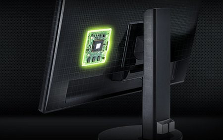

NVIDIA, qui a pris les devants dans cette bataille, a opté pour la méthode du tout propriétaire. Les constructeurs voulant réaliser un écran compatible doivent intégrer un contrôleur d'écran spécifique, de conception NVIDIA. A date, et depuis un peu plus d'un an que G-Sync existe, les listings les plus généreux référencent huit modèles de moniteurs G-Sync. La réalité des boutiques en France ramène ce chiffre à cinq ou six produits. A rien, pour l'heure, en matière d'ordinateurs portables, même si on sait de différentes sources que ça ne saurait tarder (et que la technologie serait même déjà activable avec les bons pilotes).

NVIDIA et son module propriétaire
Au-delà de l'aspect stratégique ou politique, y a-t-il une différence technique entre FreeSync et G-Sync ? D'après Robert Hallock, FreeSync n'entraîne pas d'overhead ou de surcharge dans la communication. « C'est particulièrement important du point de vue des performances, puisque FreeSync n'a pas besoin d'interroger le moniteur ou d'attendre son retour pour savoir quand il est opportun de lui envoyer la prochaine image. FreeSync utilise le protocole DisplayPort Adaptative-Sync pour déterminer en amont, lors du branchement, les taux de rafraîchissement minimum et maximum supportés par l'écran, ce qui signifie que l'affichage de l'image n'est jamais retardé ou décalé par des allers-retours chronophages d'information entre la carte et l'écran ».
AMD évoque en fait la vérification de statut que le GPU NVIDIA opère auprès de l'écran G-Sync, pour savoir si celui-ci est dans un intervalle VBLANK ou non, donc s'il peut envoyer l'image ou non. « Polling » qui prend 1 ms et diminue les performances de 3 à 5 % selon les sources et les cartes. AMD, qui produit également le rafraîchissement variable par une manipulation de la durée de l'intervalle VBLANK, n'effectue donc pas cette vérification supplémentaire.

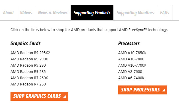

Outre les bons pilotes graphiques Catalyst (Windows 7 à 8.1) qu'AMD doit officialiser ce jour, le système FreeSync repose sur un écran compatible et les cartes graphiques élues. Quels sont ces GPU chanceux ? Les Radeon R9 (295X, 290X, 290 et 285) et R7 (260X et 260), mais aussi les APU Kaveri A10-7850K, A10-7800, A10-7700K, A8-7600 et A6-7400K. En ouvrant FreeSync à des solutions entrée de gamme comme ses APU (GPU intégrés aux processeurs) ou à de la carte milieu de gamme (R7 260), AMD semble décidé à pousser sa technologie dans un maximum de chaumières.

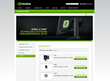

NVIDIA, pour qui le ticket d'entrée est une GTX 650 TI Boost, se montre un peu plus élitiste du strict point de vue tarifaire. Cela dit, dès sa sortie, G-Sync était compatible avec davantage de références de GPU, notamment la quasi-totalité de la gamme existante avec architecture Kepler. AMD impose sa dernière génération de cartes, et il n'y en a que six pour le moment. Et la question des APU n'est pas majeure : en réalité, même si FreeSync présente également un intérêt en bureautique mobile ou en multimédia (nous reviendrons dessus), son réel potentiel demeure le jeu vidéo. Aussi, ce sont plutôt les cartes graphiques haut de gamme du constructeur qui exploiteront vraiment FreeSync.

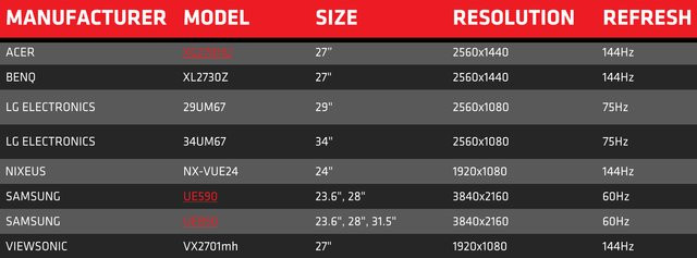

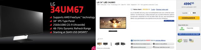

Côté écran, AMD arrive d'emblée avec une liste de onze moniteurs, déclinés dans des tailles et résolutions variées : 24 à 34 pouces, 1080 à 2160p. Les prix communiqués par AMD démarrent à 449 $ pour le LG 29UM67, un moniteur en 29 pouces et 2560x1080 pixels disposant d'une plage de fréquences de rafraîchissement (DRR pour Dynamic Refresh Range) de 48 à 75 Hz. Le modèle que nous avons eu en test, l'Acer XG270HU, est lui annoncé à 499 $. Le plus cher selon les chiffres d'AMD sera le LG 34UM67, l'équivalent de l'autre LG mais en 34 pouces, à 649 $. Il faut dans l'ensemble s'attendre à une tarification plutôt élevée compte tenu de l'aspect assez haut de gamme des modèles.
Les LG 34UM67, BenQ XL2730 et Acer XG270HU
Reste la grande question : « Est-ce qu'à caractéristiques équivalentes le moniteur FreeSync sera effectivement moins cher que le G-Sync ? » En théorie, ça devrait être le cas, puisque les constructeurs n'ont pas à payer le module propriétaire G-Sync. Mais dans la pratique, les fabricants n'ont pas spécialement intérêt à avantager AMD, d'autant que NVIDIA dispose de parts de marché plus importantes en matière de GPU gamer. Il se peut donc qu'ils profitent (fabricants ou même distributeurs) de l'aubaine pour marger un peu plus...
L'exemple du BenQ XL2730Z nous fait en partie mentir et c'est tant mieux. FreeSync et déjà répertorié à 649,95 € chez LDLC, il est moins cher que son homologue Asus PG278Q G-Sync, vendu 719,95 € chez le même vendeur mais sorti à 799 €. Sauf que le document d'AMD évoque normalement 599 $. Quand on voit que Materiel.net le vend lui à 699,90 €, on constate que certains en profitent déjà. Et que dire du cas LG ? Le prédécesseur de l'écran sud-coréen de 34 pouces, le 34UM65, est vendu à 500 € aujourd'hui, alors que son pendant FreeSync est attendu à 649 $. Il sera donc intéressant et important de guetter les premières mises sur le marché d'écran FreeSync et de voir comment réagira NVIDIA. En attendant, AMD qui avait évoqué par le passé la possibilité de mettre à jour certains moniteurs existants est resté mué sur ce sujet. Il y a bien le cas du Iiyama B2888UHSU mais retourner un 28 pouces à ses frais chez le fabricant, ça n'a rien d'engageant.

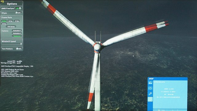

La démonstration des éoliennes montrent dans notre cas une importante rémanence, ici exagérée par la photo

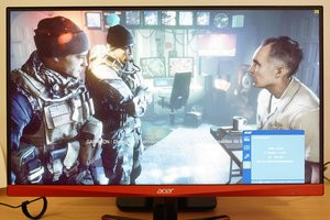

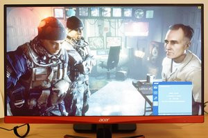

Pour tester le rendu de FreeSync, nous nous sommes exercés sur trois jeux : Battlefield 4, FarCry 4 et Assassin's Creed Unity. La bonne nouvelle, c'est que FreeSync fait bien disparaître le déchirement. La mauvaise nouvelle, c'est que dans tous ces jeux, FreeSync occasionne un effet de rémanence, du moins avec cet écran. Certes, la gêne procurée reste variable. Les traînées fantômes sont surtout visibles dans les zones contrastées (une cheminée dans le ciel blafard de Paris sur Assassin's Creed par exemple) et lorsqu'on effectue des mouvements latéraux. Beaucoup moins dans les gratte-ciel obscurs d'un Battlefield 4. Cependant, cette rémanence rend également brouillonnes les zones riches en textures fines. Dans le village rebelle haut en couleurs du Kyrat sur Far Cry 4, les occasions de le constater ne manquent pas.
Assassin's Creed Unity et Battlefield 4
Tant et si bien que sur Assassin's Creed Unity et FarCry 4, on préfère presque activer la V-Sync : l'image n'est pas spécialement plus saccadée (merci les 144 Hz) et elle apparaît plus nette puisque dépourvue de la rémanence produite par FreeSync. Battlefield 4, lui, accuse davantage le coup avec la V-Sync : on préfèrera la désactiver pour se débarrasser des saccades et retrouver la belle fluidité apportée par FreeSync. Comment expliquer ce phénomène de rémanence ?

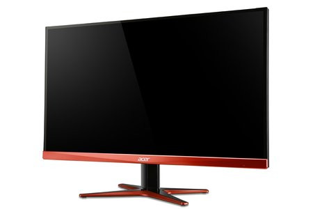

D'abord, si la technologie FreeSync est supposée supporter une plage de fréquences de rafraîchissement supérieure à G-Sync (9 - 240 Hz versus 30 - 144 Hz), la limitation de la dalle employée demeure. Et dans notre cas concret, l'Acer XG270HU ne descend pas sous 40 Hz. C'est embêtant, puisqu'à chaque baisse de régime du GPU entre 35 et 40 fps, alors que le jeu est encore à peu près jouable, on voit réapparaître du déchirement et/ou des saccades selon qu'on ait activé FreeSync seul ou FreeSync et V-Sync. Et à vrai dire pour l'instant, aucun des moniteurs annoncés par AMD ne descend sous 40 Hz, certains bloquent même à 48 Hz. Avec ses 30 Hz plus faibles sur le plan théorique mais bien réels, G-Sync assure un rendu efficace jusqu'aux limites de la jouabilité.
Lorsque le framerate tombe, le rafraîchissement ne suit pas. Et comme on le voit sur cette slide d'AMD, certains écrans seront encore plus limités

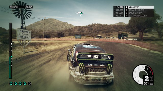

Bons joueurs, nous avons donc lancé un titre peu exigeant où l'on sait que le framerate va aisément s'envoler au-delà des 144 FPS : Dirt 3. Malheureusement, et comme avec G-Sync à l'époque de nos tests, quand on a une carte qui sort pas loin de 200 FPS avec un écran qui rafraîchit à 144 Hz, les problèmes de déchirement ou de fluidité ne sont pas une préoccupation majeure... Le domaine de prédilection de FreeSync, comme G-Sync, c'est les faibles débits de GPU, là où du déchirement et des saccades se produisent. Ces technologies sont d'ailleurs plus salvatrices sur des écrans 60 Hz. Ou moins percutantes sur des dalles à 144 Hz, question de point de vue.
Dirt3

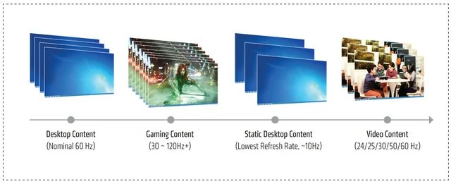

Enfin, AMD évoquait également le rôle de FreeSync en vidéo, où la technologie allait permettre de caler le rafraîchissement de l'écran sur le débit d'encodage de la vidéo (souvent autour des 24 à 30 images par seconde) afin d'éviter les tremblements d'image. Dans l'absolu, c'est intéressant. Mais dans la pratique, cette fonction n'est prise en charge que par le lecteur vidéo de l'interface Modern UI de Windows 8.1 ! Avec VLC ou MediaPlayer Classic, ça ne fonctionne pas.
