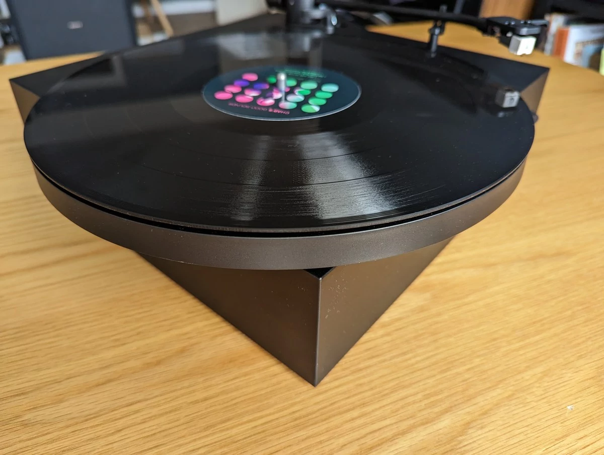

Sur ce point, Ikea ne révolutionne pas les habitudes, et mise surtout sur le design. Celui-ci est plutôt original, car il dessine un petit carré de 30 x 30 cm, pour une épaisseur inhabituellement élevée de 13 cm. Si l'on oublie son épaisseur, la platine prend très peu de place par rapport à un modèle classique, bien que la marque triche un peu, le plateau de rotation étant ici débordant. Autre particularité, le ton noir mat, totalement en accord avec le code couleur de la gamme Obegränsad.

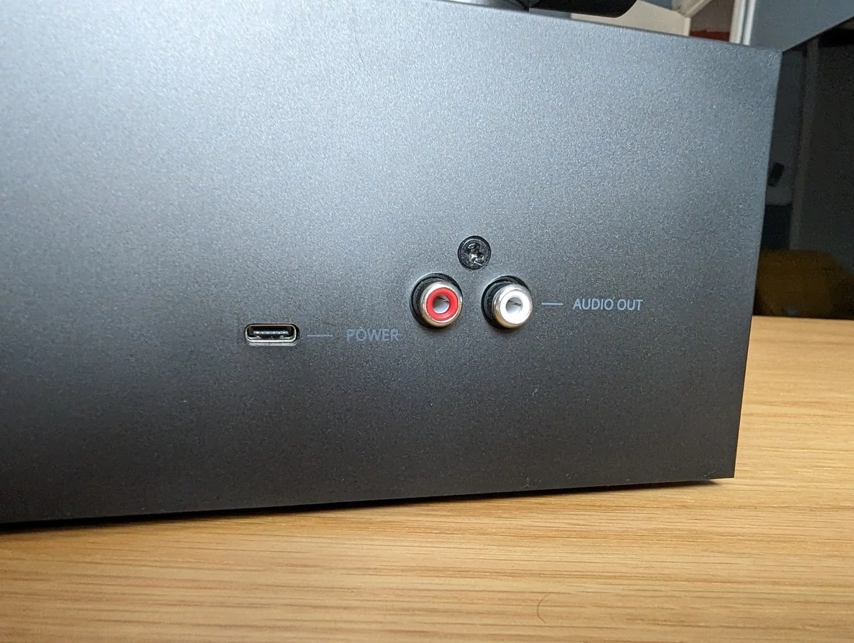

Malgré la faible densité de l'ensemble (poids d'environ 1,75 kg), due à cette conception tout plastique du châssis, la platine Ikea ne donne pas une mauvaise impression. En effet, elle ne laisse trainer presque aucun élément susceptible de faire "tache". On ne retrouve pas de bouton claquetant, de commutateurs trop lâches, et autres classiques de modèles dans ces gammes de prix. Les deux seuls boutons/commutateurs présents, respectivement dédiés à la fonction marche/arrêt du moteur, et à la vitesse (33 ou 45 tours), sont particulièrement fermes. Même bonne impression pour les connectiques, que ce soit la sortie stéréo RCA ou l'entrée USB-C dédiée à l'alimentation.
Une chose est un peu plus perturbante : la présence d'un plateau de rotation en plastique, et non en aluminium ou en résine. Ces matériaux sont pourtant courants, même sur des platines autour de 150 euros. L'usage d'un plastique pas spécialement épais n'affecte pas nécessairement la planéité dudit plateau, mais n'inspire pas forcément confiance.

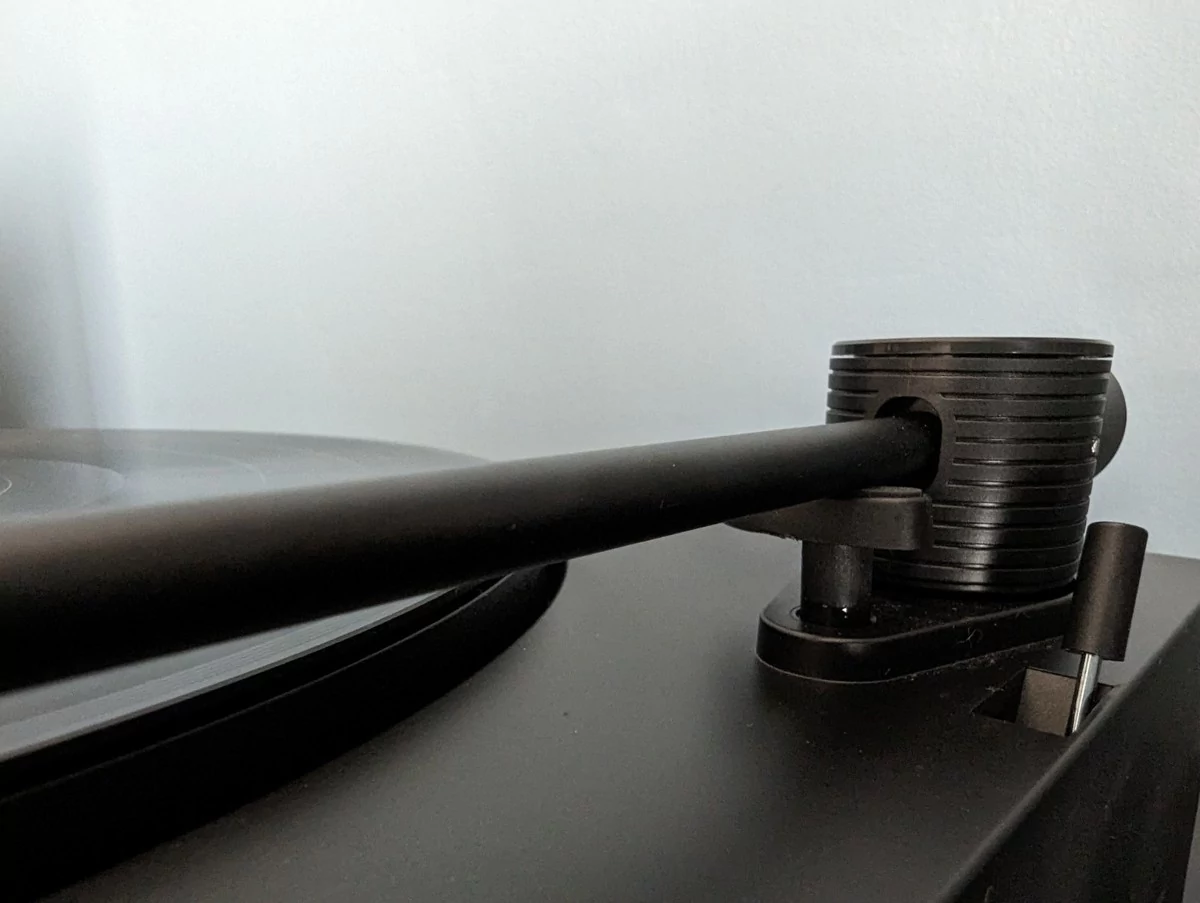

À l'inverse, le bras de lecture est plus sérieux que la moyenne. Il s'agit d'une référence assez dense en aluminium anodisé noir, plutôt robuste de prime-abord.

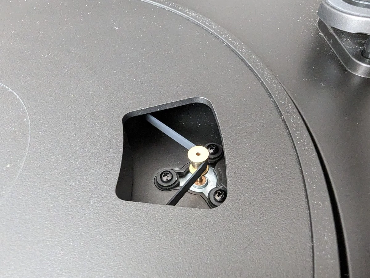

Non, l'intérêt de la platine est clairement sa simplicité, à l'image de son design épuré. Ce modèle à entrainement par courroie s'alimente par exemple via une simple prise USB-C, avec un chargeur de smartphone ou de tablette. Nous n'avons pas essayé toutes les puissances de chargeur, mais un simple ampérage de 2 A (10 W) est déjà suffisant pour alimenter correctement l'Obegränsad.
Autre signe de simplicité, l'étage de préamplification phono (RIAA) intégré dans l'appareil. Il est donc possible de relier directement l'appareil à un amplificateur classique, ou des enceintes actives. Le seul petit défaut ici est que cet étage phono n'est pas désactivable, il n'est donc pas possible de raccorder son propre préampli phono à l'appareil.
Enfin, point que nous avons déjà évoqué, le passage de la vitesse 33 tours à 45 tours s'effectue via un simple commutateur, et non en déplaçant la courroie, ce qui est une bonne chose. Encore une fois, la platine Ikea se concentre sur l'immense majorité des disques du marché, et fait l'impasse sur la lecture des vieux disques Shellac, à savoir les 78 tours.

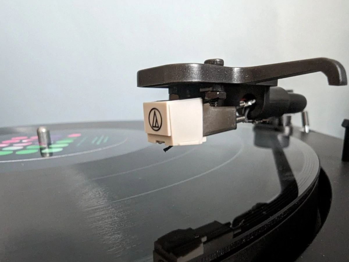

Concernant l'unité de lecture, Ikea mise clairement sur le fait que l'acheteur ne sera pas du genre à upgrader sa cellule phono. Si un changement de cellule reste possible, grâce à sa fixation au standard ½" (fixation via deux vis par le haut), il n'est possible de régler, sur le bras de lecture, ni le contrepoids ni l'antiskating. Pour rappel, le contrepoids permet de contrebalancer le poids de la cellule, afin de trouver la bonne force d'appui du stylet de la cellule sur les sillons du vinyle. L'antiskating permet d'uniformiser la force d'appui entre le bord droit et le bord gauche du sillon, le bras de lecture ayant naturellement tendance à davantage appuyer vers l'intérieur lors de la rotation du disque.
Ici, tout est préréglé pour la cellule utilisée : une Audio-Technica AT 3600L. Il s'agit d'un petit classique pour les platines d'entrée et de milieu de gamme. Cette cellule est vendue à 30-35 euros (pas négligeable dans le coût de la platine donc), et s'appuie sur une architecture de type aimant mobile (MM), de loin la plus répandue.
