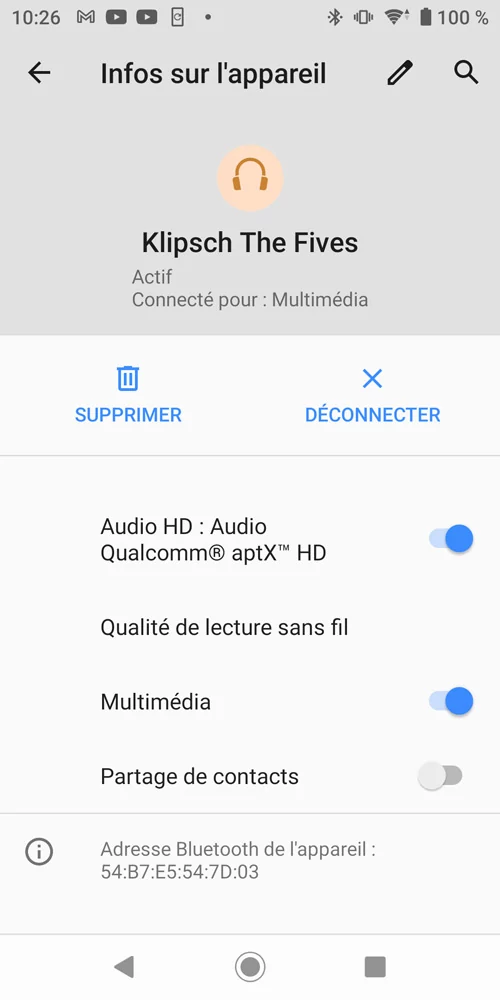

Il n’y a qu’un seul cordon d’alimentation à relier à l’enceinte maître. Klipsch fournit également un cordon USB et un cordon HDMI de 1,5 m chacun. Sympathique attention qui vous permet d’utiliser immédiatement les enceintes. Les Fives ne sont pas « connectées ». Pour le sans fil, il y a bien le Bluetooth en apt-X HD pour profiter des capacités Hi-Res des enceintes. Par ailleurs, le DAC est compatible 24/192 via l’entrée USB-B. Mais il n’y a aucune connectivité réseau. Soit vous utilisez justement un PC, soit vous pourrez raccorder un streamer sur la prise numérique optique. Forcément, il n’y a pas non plus d’application mobile.

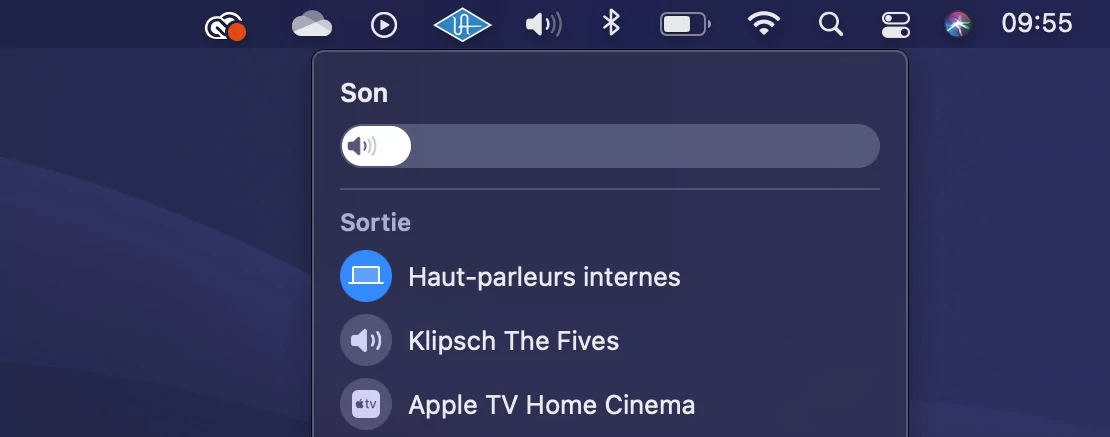

Les Klipsch The Fives vues dans le menu son sous macOS

Pour le besoin de nos tests, nous avons relié un streamer Chromecast Audio en optique, un MacBook Pro en USB-B, une platine vinyle Technics et un téléviseur Sony en HDMI ARC. Comme vous le voyez, les Fives savent gérer tout cela sans aucun problème. Il reste même encore une entrée. Avec le MacBook, nous avons utilisé les applications Audirvana et Roon. Le DAC des enceintes est bien reconnu, ainsi que ses capacités de lecture Hi-Res.
