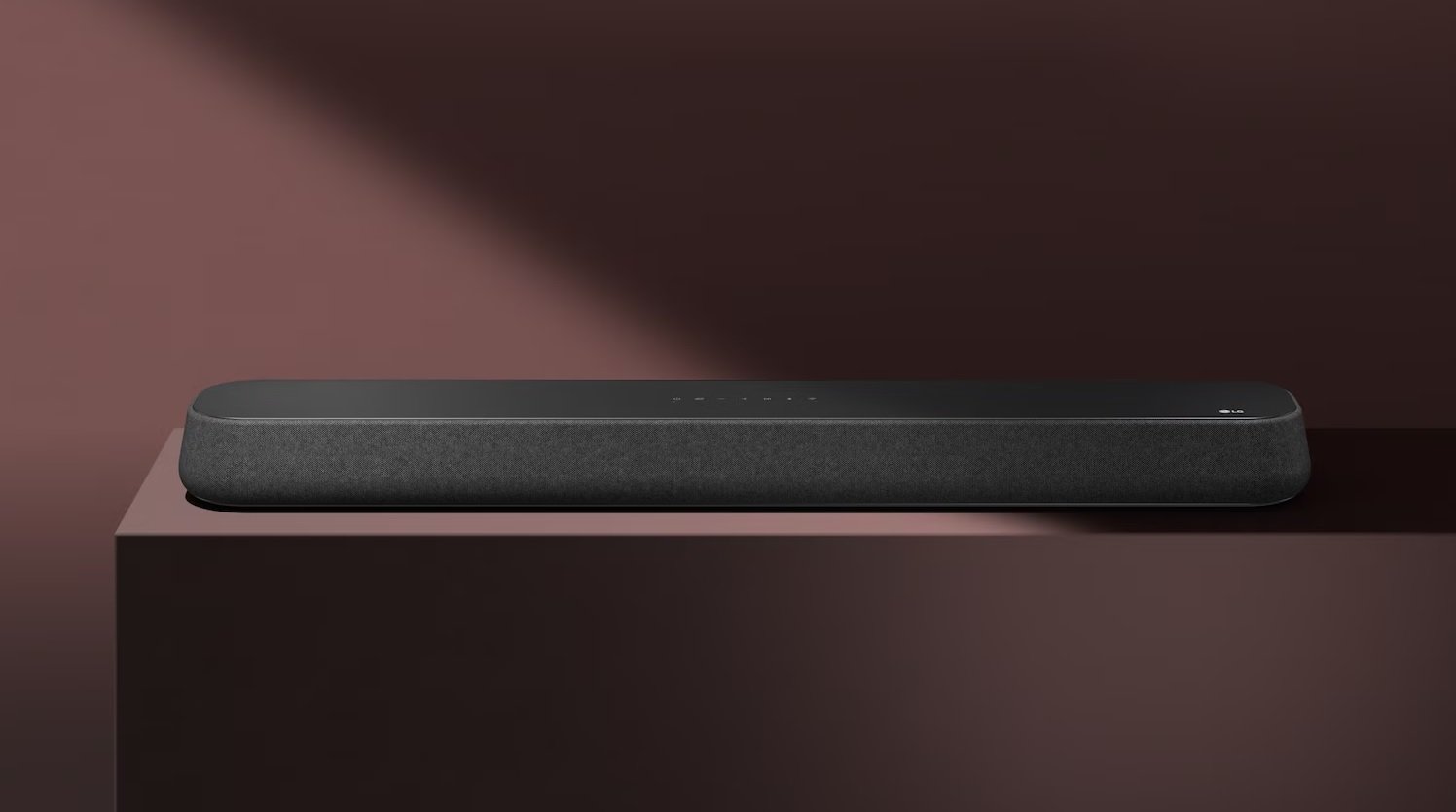

Format passe-partout
Sans être ultra-compacte, avec ses 80 cm de long, la LG SE6S est un bon compromis dans le paysage actuel. En effet, une telle taille permet de ne pas dépasser en largeur les écrans de 40 pouces (taille minimum conseillée par la marque), le tout sans paraitre ridicule par rapport à un modèle de 75 pouces. Cette dernière taille, ainsi que les versions supérieures, nécessitent tout de même des barres plus imposantes.
LG soigne bien le design de son produit, qui parvient à être très sobre sans être triste. Le constructeur opte pour une forme fine (6,3 cm d'épaisseur), légèrement évasée, avec des bords arrondis. Le châssis est bien évidemment en plastique, mais suffisamment dense, sans impression de creux ni de grincements à la manipulation. En outre, le cerclage intégral en tissu, laissant passer les leds d'indication, est très réussi. Nous sommes loin d'avoir sous la main un produit premium ou luxueux, mais LG présente une barre de son particulièrement sérieuse, même pour cette gamme de prix.
