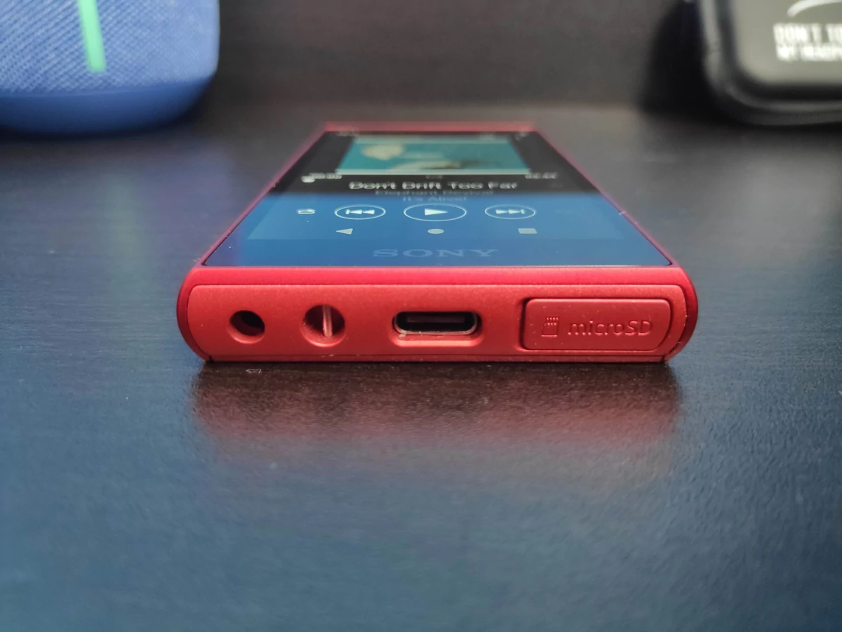

Sur le bas du NW-A105 sont situés les divers connecteurs : prise casque 3.5 mm, prise USB-C et port micro SD sous une trappe en plastique. On distingue aussi un microphone qui sert à l'annulation des bruits ambiants. Le principal inconvénient, c'est que ce dispositif ne prend en charge qu'un seul casque de la marque Sony, le modèle IER-NW510N...
Sony NWA105 - Connectique
Du fait de sa petite taille, le DAP n'embarque qu'une seule prise jack de 3.5 mm. Si c'est commun sur un appareil à 100€, ça l'est déjà moins sur du matériel à presque 400€. Les puristes qui ne jurent que par la prise symétrique risquent donc de grincer des dents.

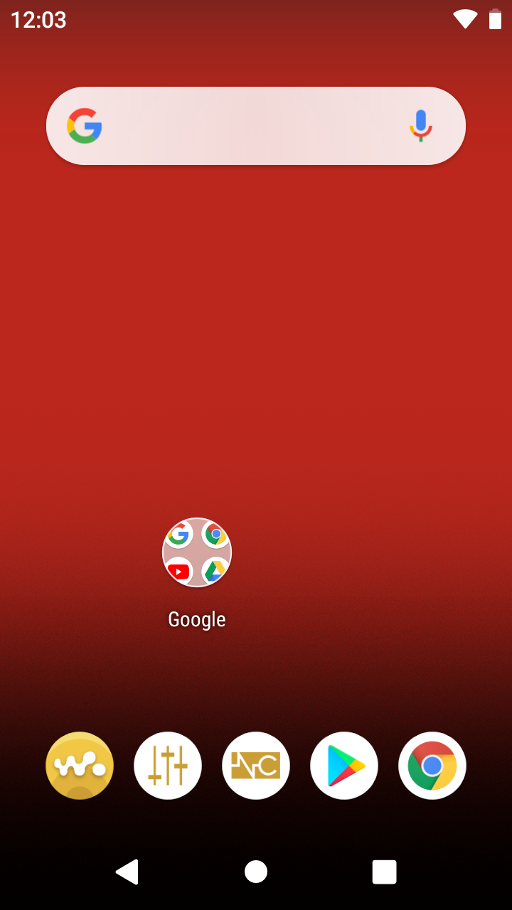

Comme ses concurrents chinois, Sony fait le choix d'un OS bien connu pour son DAP, à savoir Android dans sa version 9.0 Pie. Un choix qui apporte pas mal de polyvalence au NW-A105, mais qui provoque aussi quelques déceptions.
Sony NWA105 - Android

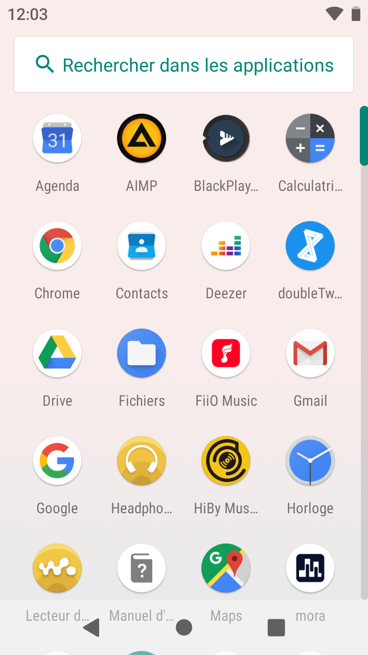

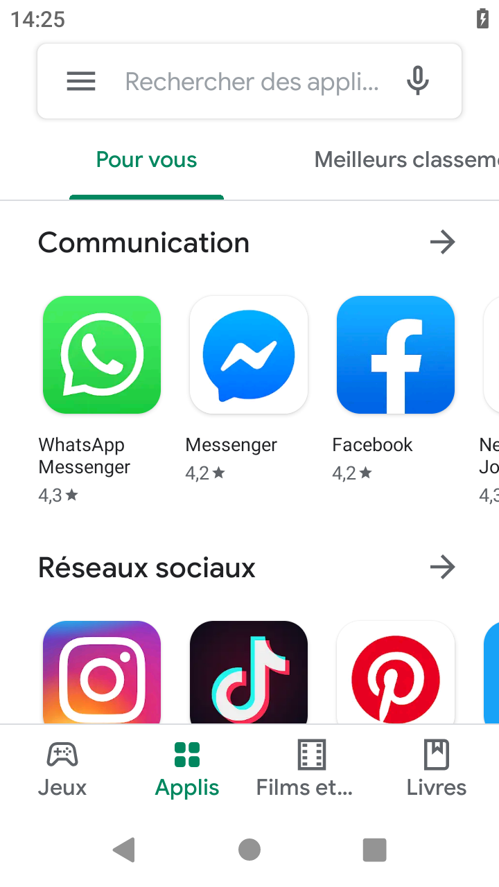

Voyons d'abord les bons points. Contrairement aux baladeurs chinois de chez FiiO ou iBasso pour ne citer qu'eux, le dernier-né de Sony bénéficie du Play Store. Vous pouvez donc télécharger toutes vos applications de musique sans aucune limitation : Qobuz, Tidal, Spotify et pourquoi pas un autre lecteur de musique comme l'excellent BlackPlayerEX ?
Sony NWA105 - Play Store
Rien n'empêche non plus d'aller flirter avec la vidéo sur Netflix ou Amazon Prime. Le NW-A105 ne souffre d'aucune limitation puisqu'il est certifié par Google. L'interface est d'ailleurs la même que sur smartphone, Sony se contentant de rajouter son application de lecture audio et une autre pour les paramètres de son.
Sony NWA105 - Applications

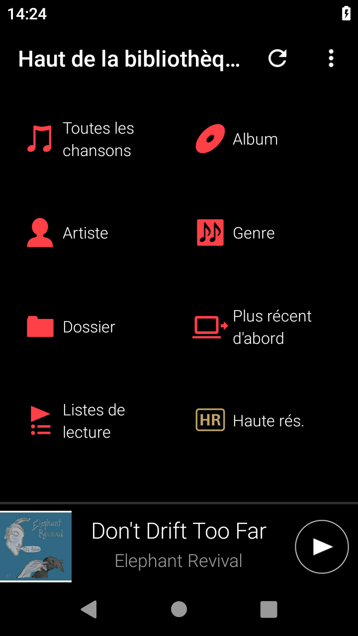

Penchons-nous d'ailleurs un peu sur la partie musique du NW-A105. Les possesseurs d'anciens DAP de la marque nippone ne seront pas dépaysés, rien ne change si ce n'est que l'interface est maintenant sous forme d'application. L'écran d'accueil présente plusieurs listes de tri : albums, toutes les musiques, artistes ou encore musique HiRes. Il est possible de modifier ces listes, d'en retirer ou de changer leur emplacement.
Sony NWA105 - Tri album

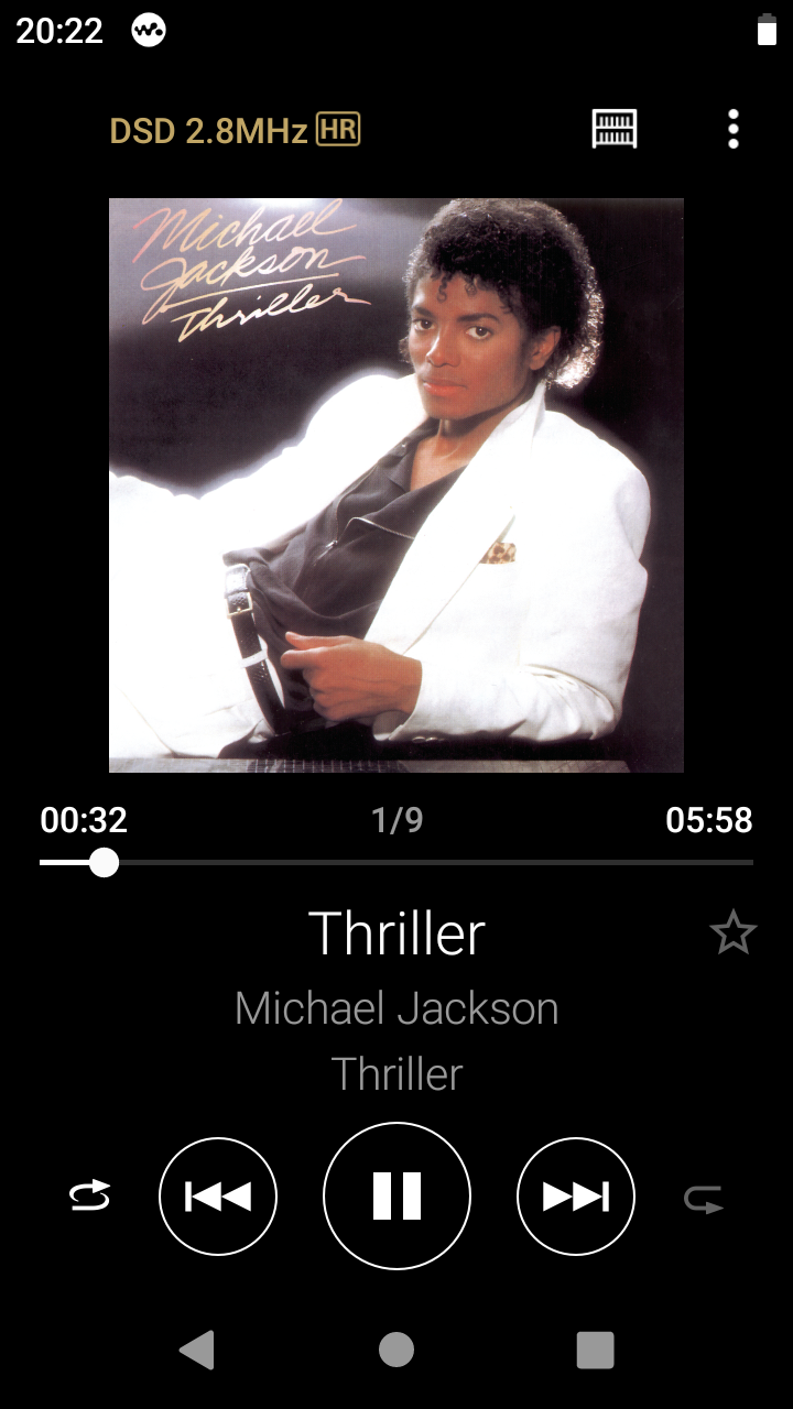

D'un glissement vers l'écran du bas, on arrive à la lecture en cours. L'interface est simple avec les boutons de contrôle, le format de fichier, le mode de répétition et un bouton pour mettre le morceau dans les favoris. Pour les nostalgiques, il est possible d'activer un fond d'écran animé sous forme de cassette audio. Le modèle change d'ailleurs selon la qualité du fichier lu. Pas indispensable, mais ça reste fun quand même !
Sony NWA105 - Lecture audio

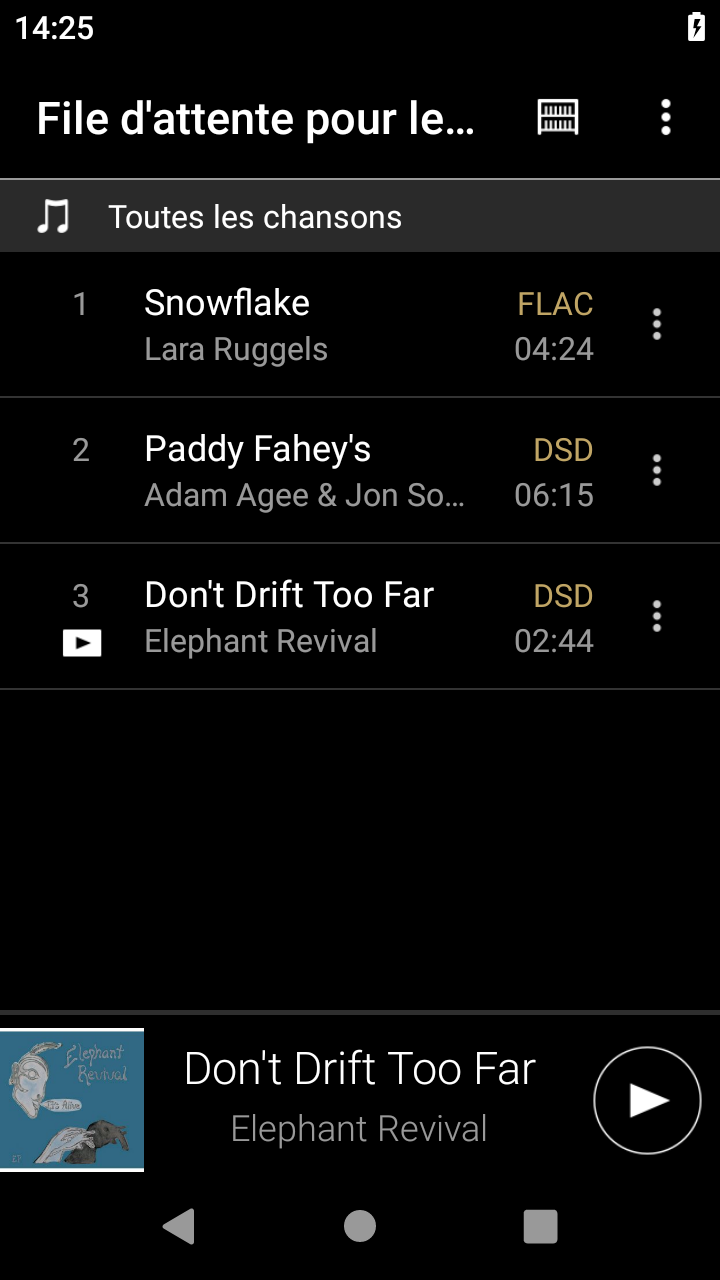

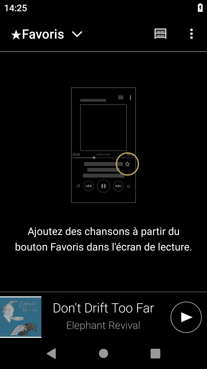

En glissant à gauche ou à droite, on trouve respectivement la liste de lecture en cours et les favoris. Dans cette dernière section, on peut créer jusqu'à 10 listes de signets. L'essentiel est là, vous aurez de quoi organiser et retrouver vos morceaux facilement, même s'ils sont nombreux. Bien que l'interface soit assez réduite à cause de la petite taille de l'écran, la navigation reste agréable.
Sony NWA105 - Playlist
Sony NWA105 - Favoris

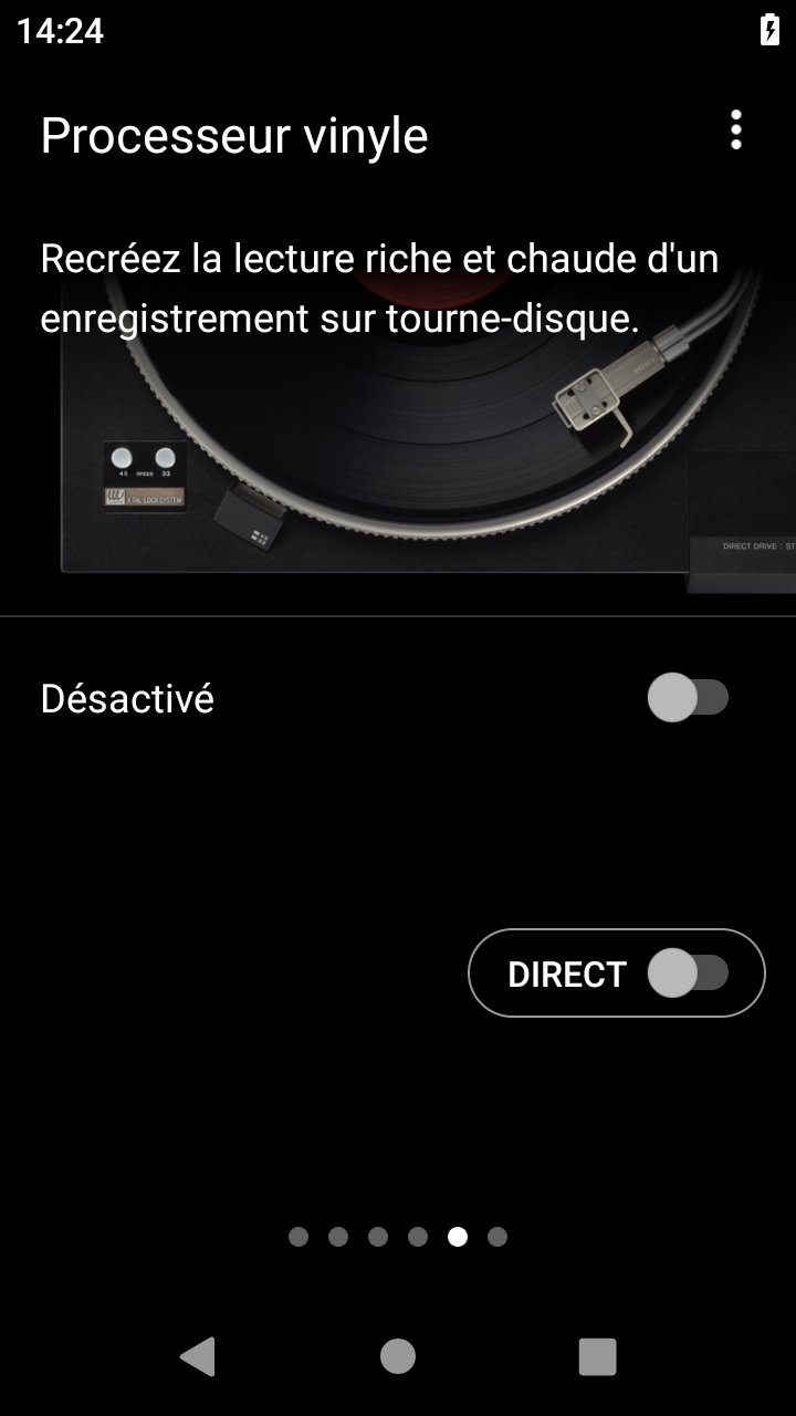

  • Processeur vinyle : recréé la lecture comme sur un disque vinyle
  • ClearAudio+ : applique divers traitements numériques pour améliorer le son
La bonne nouvelle, c'est que ces réglages s'appliquent sur tout le lecteur, peu importe l'application utilisée. La mauvaise nouvelle, c'est que la plupart de ces filtres n'apportent strictement rien à l'écoute. De plus, ces traitements sont désactivés lors de l'écoute en Bluetooth.

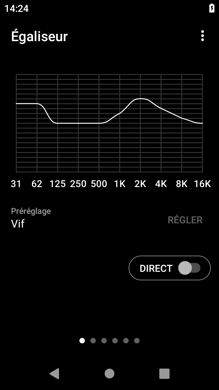

Pour être honnêtes, nous n'avons perçu aucune différence de son avec DSEE-HX, la linéarisation de phase CC et le processeur vinyle... Nous ne nous qualifions pas d'audiophiles, donc peut-être que nous sommes passés à côté des subtilités de ces modes ou que notre matériel n'est pas assez précis. Mais il reste difficile de ne pas penser à du marketing pompeux quand Sony annonce que son processeur vinyle reproduit même “la résistance du bras de lecture”...
Sony NWA105 - Égalisateur
Sony NWA105 - Vinyle
Finalement, seul le traitement ClearAudio+ modifie radicalement le son. Une fois activé, le volume gagne un petit boost non négligeable. Mais on constate surtout une belle amélioration des détails. Le son semble toutefois trop poussé sur certaines fréquences, en particulier les basses qui ressortent encore plus. C'est le genre de mode que nous vous recommandons d'utiliser avec des écouteurs au son plutôt neutre. Ça passe ainsi très bien sur les Revonext QT5, mais on ressent trop de basses sur les KZ ZS10 Pro par exemple.
