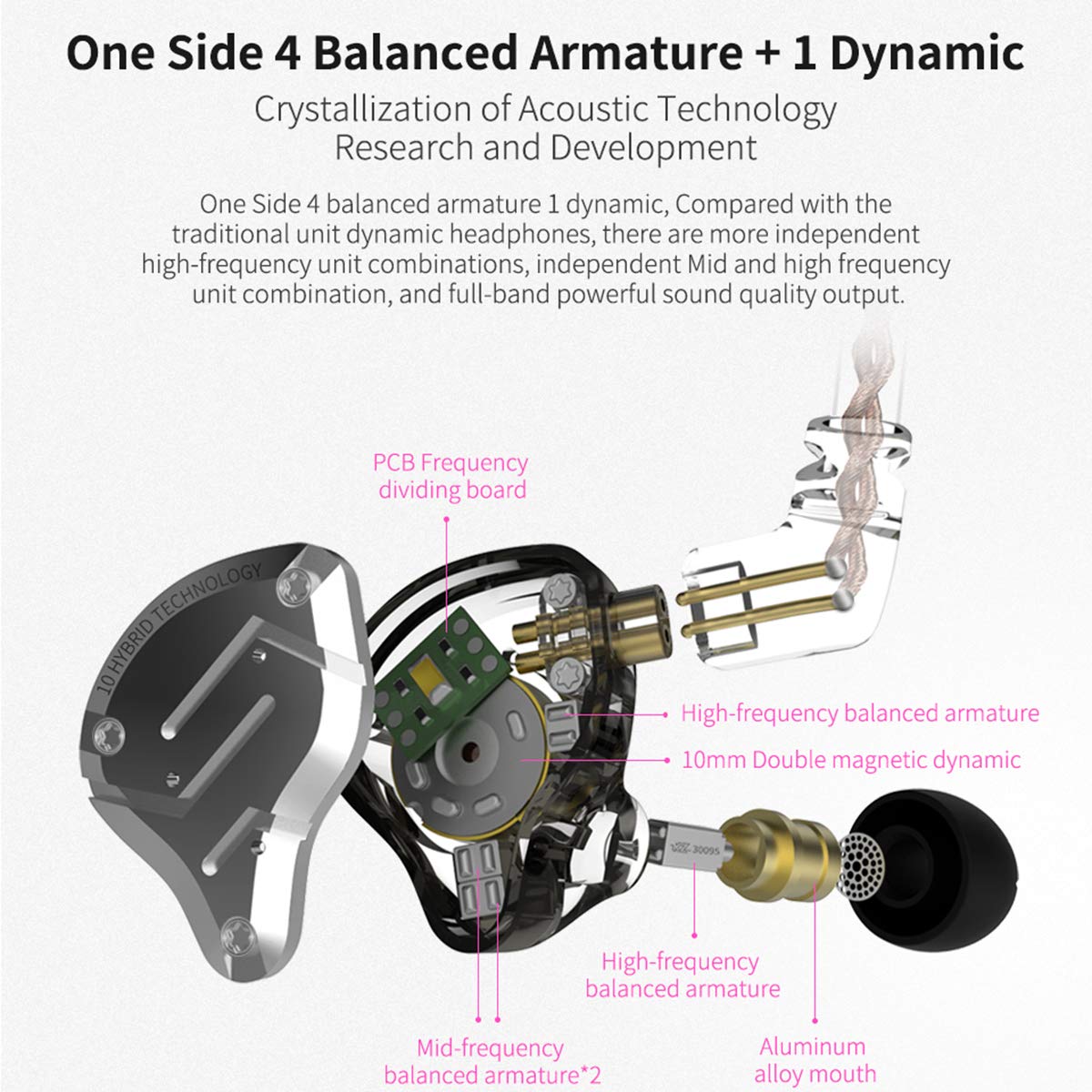

Situés dans le milieu de sa très pléthorique gamme d'intra filaires, les KZ ZS10 Pro constituent une évolution des précédents ZS10. Ce modèle intègre une technologie que l'on peut décrire comme 3-voies hybride, qu'il reste nécessaire d'expliquer.
Le terme "3 voies" indique que le modèle va séparer le son en 3 gammes de fréquences grâce à un système de filtres. Les fréquences basses, médiums et aiguës sont chacune reproduites par un ou plusieurs transducteurs/haut-parleurs différents. Il existe dans cette idée des montages 2, 3, 4 voire 5 voies, les deux derniers cas étant l'apanage du très haut de gamme. L'intérêt est avant tout de limiter le travail d'un transducteur à une gamme de fréquences restreinte afin de le rendre plus efficace dans cette gamme et de plus facilement régler la sonorité générale. Un modèle simple transducteur est souvent limité dans les extrêmes, ou peu stable.
Le terme hybride indique qu'il n'existe pas un seul, mais plusieurs types de transducteurs au sein d'un même écouteur/casque. Dans le cas présent et la majorité des intra-auriculaires cela indique l'utilisation d'un transducteur dynamique (LE transducteur classique de tous les casques, enceintes et dans la plupart des intras) pour la reproduction des basses, et d'un ou plusieurs transducteurs à armature équilibrée (autre type assez courant) pour le reste des fréquences. Certains hybrides utilisent d'autres technologies de transducteurs comme le planaire, le piézo-électrique ou encore l'électret, mais cela reste très marginal. Il arrive même de combiner trois technologies à la fois, ce qui donne l'appellation officieuse de triple hybride.
Ainsi le KZ Z10 Pro est un modèle 3 voies hybride utilisant 1 transducteur dynamique pour les basses fréquences, 2 transducteurs à armature équilibrée pour les médiums (montés en paire pour réduire la distorsion), et 2 transducteurs à armature équilibrée pour les aigus. Le modèle étant à moins de 50 euros chez nous, il est impossible de le comparer à des modèles de marques plus traditionnelles pour lesquels une telle configuration ne se trouve généralement pas à moins de 200 euros.
