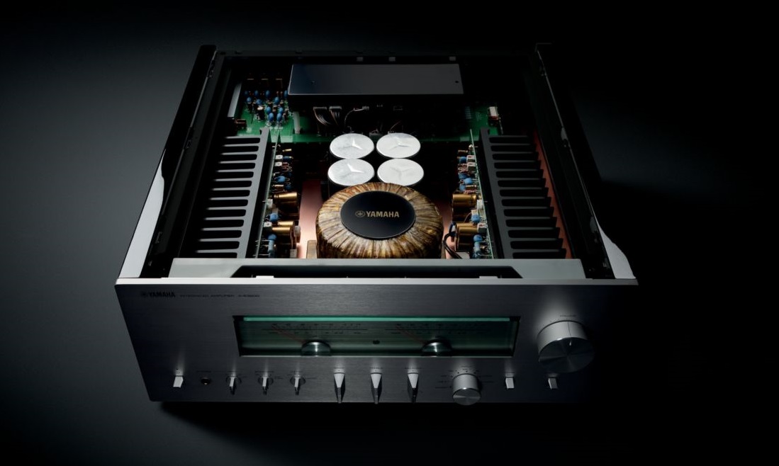

Tout d'abord, le côté rétro du design, fleurant bon ce qui se pratiquait dans les années 60-70 : une façade épurée en aluminium, des réglages à base de potards et de commutateurs, mais surtout la présence des bons vieux VU-mètres analogiques. Petit bonus, les trois modèles accueillent une prise Jack 6,35 mm pour raccorder un casque audio.
Autre point assez caractéristique du haut de gamme Yamaha : le développement de composants dédiés à cette série d'amplificateurs (même s'ils sont ici principalement issus de la série 5000). Le gros transformateur torique et les condensateurs de filtrages de l'amplificateur M-5000 (uniquement pour le A-S3200) ont ainsi été imaginés et fabriqués par Yamaha, à l'instar de nombreux petits composants.

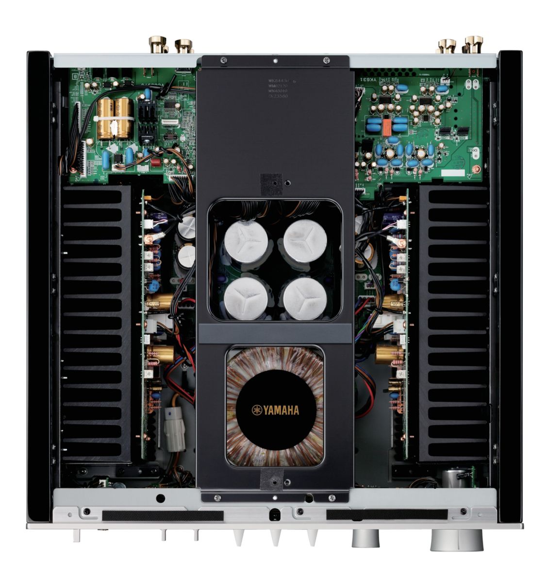

Sans trop entrer dans les détails, le reste de la fiche technique et descriptive s'ancre totalement dans ce que l'on attend d'amplificateurs haut de gamme. Une architecture tout en composants discrets (par opposition aux petits composants CMS) et facilement réparables, une topologie dual-mono isolant le canal gauche et le canal droit sur des circuits respectifs et, d'une manière générale, une séparation de chaque étage de l'amplificateur sur des cartes dédiées.

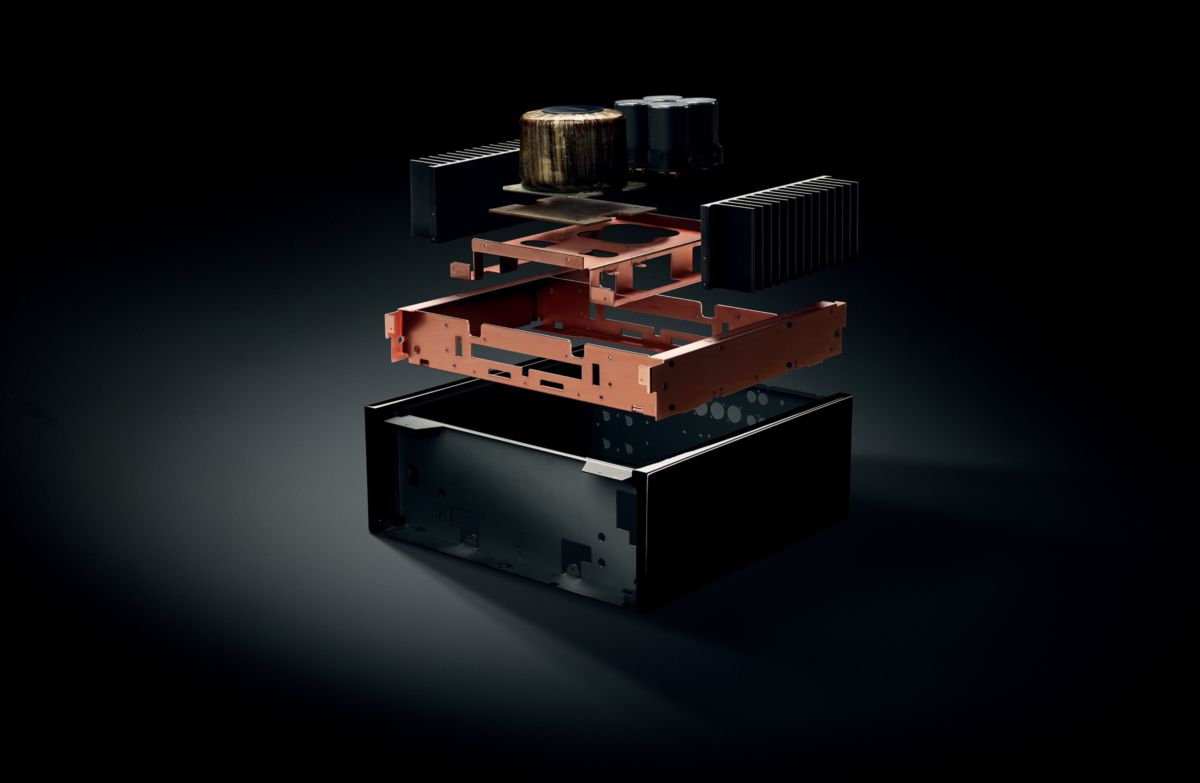

Le A-S3200, qui fonctionne également en symétrique, va encore un peu plus loin dans l'approche haut de gamme. Ainsi, la marque intègre un châssis interne dans le châssis principal, afin d'isoler le bloc d'alimentation dans un espace blindé (blindage électromagnétique) tout en upgradant les condensateurs de filtrage, et rajoute, pour le support, les pieds de l'amplificateur M-5000 (de la série 5000 donc).
Cette simple (enfin pas si simple) différence alourdit de près de 2 kg le S3200 par rapport au S-2200, soit 24,7 kg au lieu de 22,7 kg. Oui, nous parlons d'assez beaux bébés.

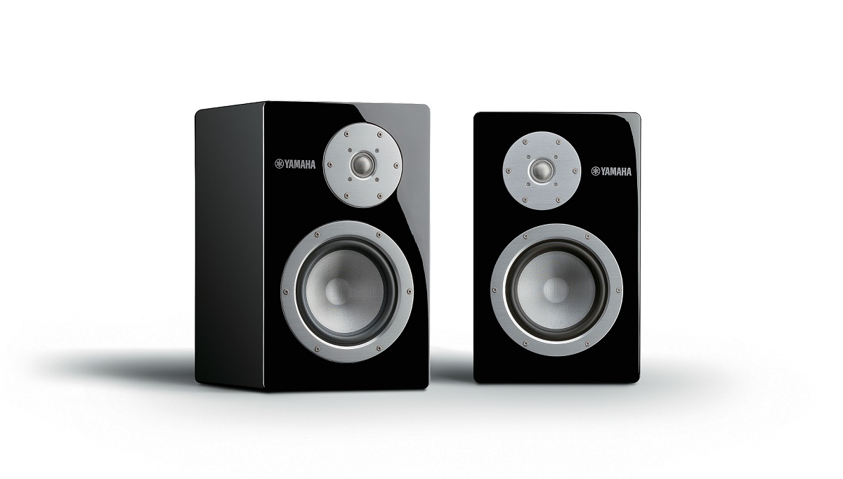

La marque est un peu plus avare en détails quant à ces modèles, mais nous savons néanmoins qu'il s'agit d'enceintes au format bibliothèque (plus petite que le format colonne), mais plutôt destinées à reposer sur un piétement dédié, un élément en métal livré en standard. Leur topologie n'est pas de trois voies, comme sur la NS-5000, mais de deux voies, ce qui signifie ici que les basses/médiums et les aigus sont assurés par deux haut-parleurs distincts.
Ici, la membrane des deux haut-parleurs est en zylon, un polymère très avancé que Yamaha n'hésite pas à comparer au béryllium (métal très rare utilisé sur les tweeters haut de gamme ou les casques Utopia/Stellia de Focal) en termes de rapidité de propagation mécanique.
© Yamaha
La séparation en deux voies est assurée par un filtre propriétaire, développée de A à Z par Yamaha. Cet élément, à priori simple, peut pourtant faire toute la différence (surtout lorsqu'il est mal conçu), car il doit à la fois séparer les gammes de fréquences (à une fréquence de coupure donnée) tout en dosant son approche.
Basé sur un boomer (basses/médiums) de 16 cm et un tweeter de 3 cm de diamètre, la marque annonce une réponse en fréquence de 39 Hz - 60 kHz (relevée à +- 10 dB) et une puissance nominale de 60 W (puissance de crête de 120 W).
