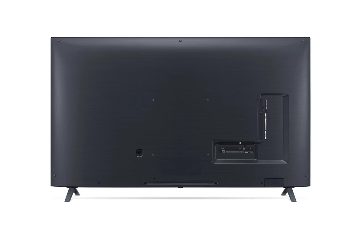

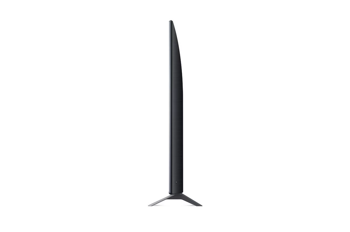

Le LG 65NANO90 possède un cadre visuellement fin. Des formes galbées participent à cette illusion. De trois quart, le téléviseur semble très mince, mais il s'épaissit vers l'arrière pour arriver sur une profondeur globale de presque 8 cm. Les formes restent assez classiques et rien ne vient animer la face arrière parfaitement lisse. C'est un détail, mais les formes travaillées de certaines TV, même à l'arrière, donnent un aspect plus cossu à l'ensemble. Au moins, on peut dire que LG s'est concentré avant tout sur la technique.
Le NANO90 repose sur deux pieds excentrés. Ils ménagent assez d'espace pour une grande barre de son telle que la Sonos Arc par exemple. En revanche, leur rigidité laisse à désirer. Ils paraissent vraiment légers. Une fois vissés et la TV posée, notre impression est confirmée : la TV n'est pas fermement maintenue. Si l'on appuie dessus, elle oscille d'avant en arrière. Rassurez-vous, elle ne tombera pas toute seule, mais c'est l'une des méthodes de fixation les moins sûres que nous ayons rencontrée sur une TV ces dernières années.

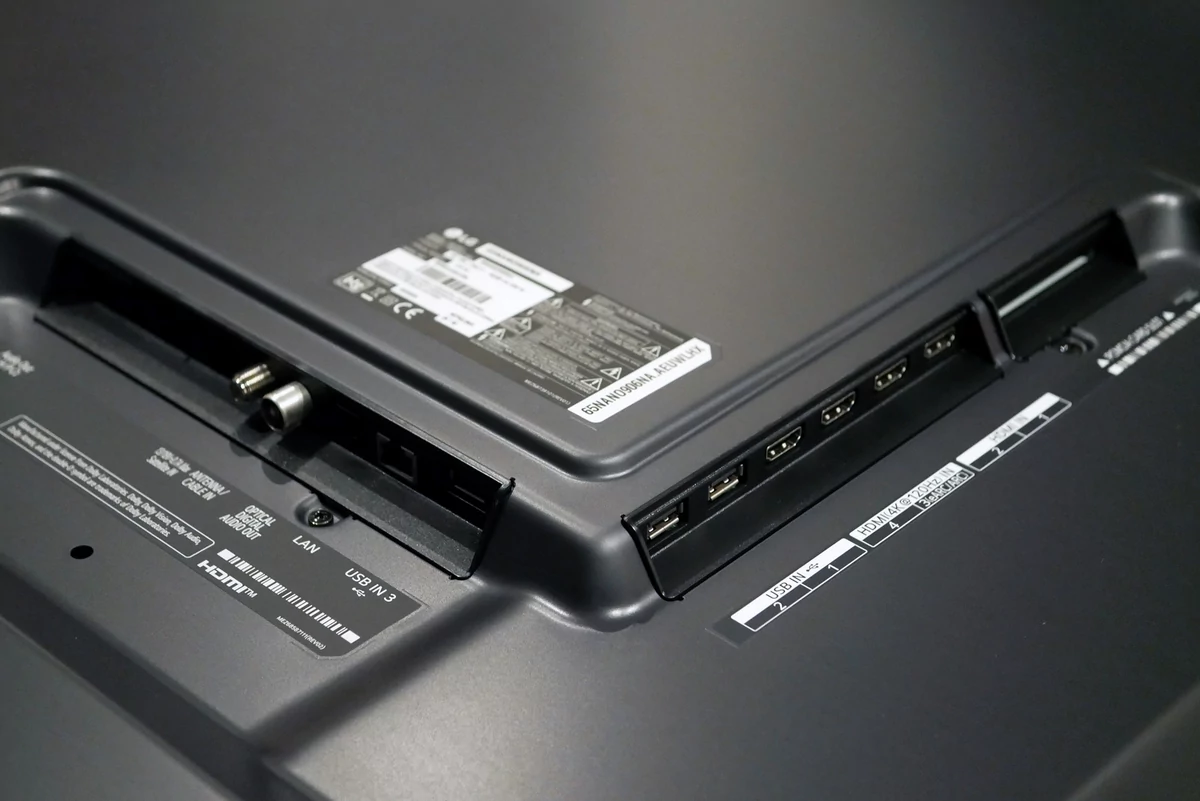

Avec le NANO90, les prises sont toutes parallèles à l'écran avec suffisamment de place pour les connecteurs et organiser le cheminement des câbles. Ce téléviseur possède deux entrées HDMI 2.1, compatibles ALLM, VRR et 120 Hz pour le jeu vidéo, et deux entrées HDMI 2.0. Notons également la présence de deux tuners TV/satellite, d'une sortie casque et d'une sortie audio optique.

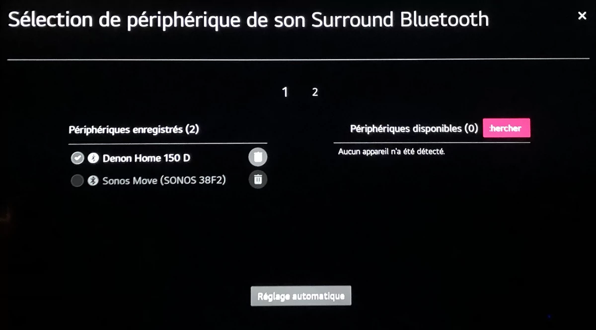

Le Bluetooth offre différentes possibilités ; connecter un casque sans fil ou une barre de son représente les usages les plus classiques. Mais LG a également développé le Bluetooth Surround. Il devient possible d'utiliser des enceintes Bluetooth pour les voies arrière, le tout parfaitement synchronisé avec la TV, calibrage automatique, réglage de délai et de niveau y compris. Cependant, bien que LG présente cette fonction avec deux enceintes LG Bluetooth, nous n'avons réussi à associer qu'une seule enceinte à la fois. Mais ce n'était pas des LG. Le manuel et les FAQ restent muets à ce sujet.

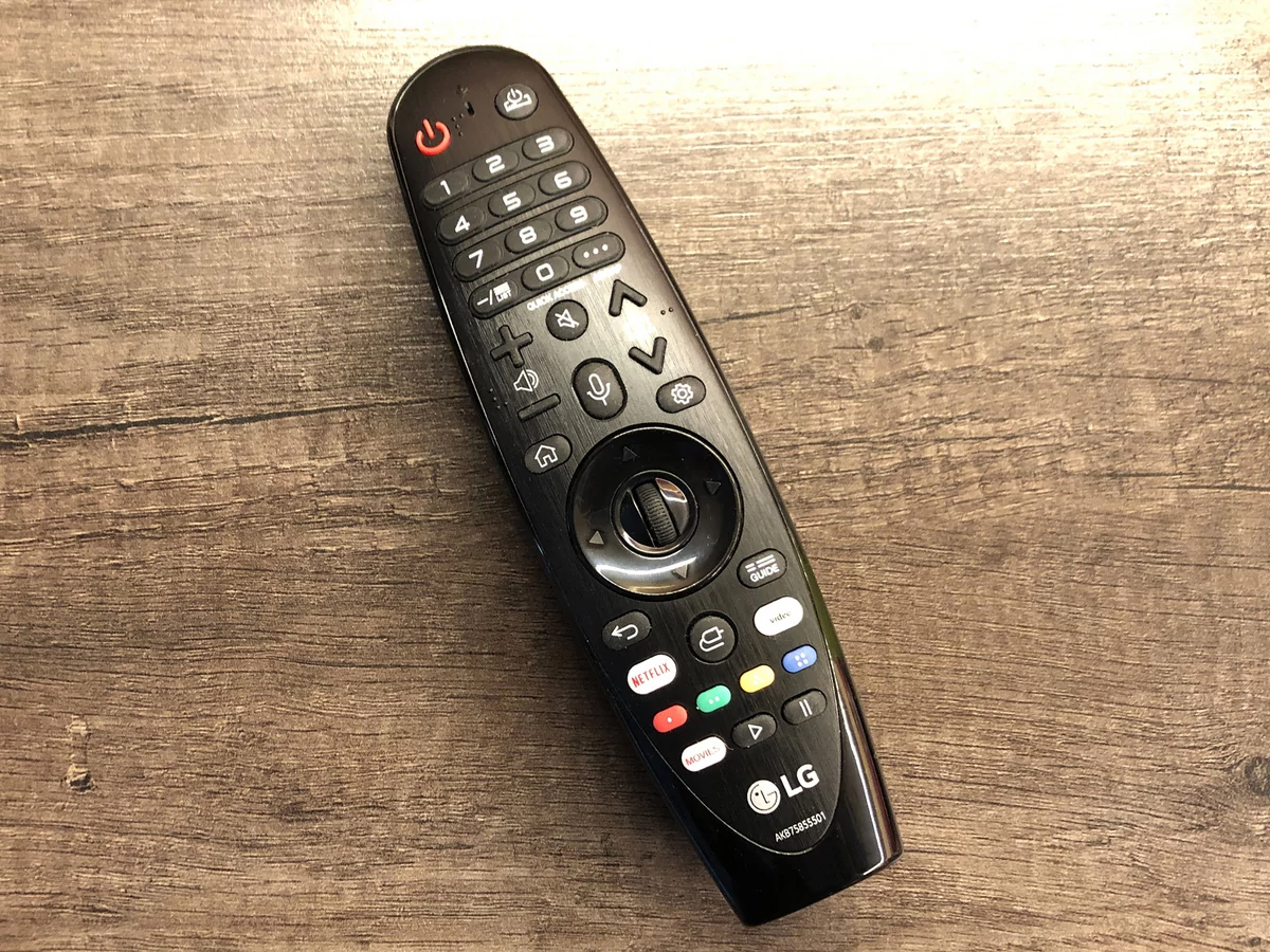

Ergonomie facile avec webOS et la Magic Remote

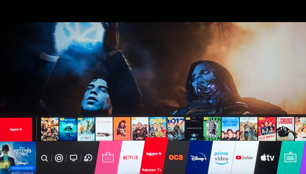

LG multiplie les compatibilités pour offrir un maximum de possibilités connectées à son téléviseur. La partie smart TV repose sur webOS dans sa version 5.0. La navigation entre les différents services et les applications fonctionne toujours sous forme de tuile au bas de l'écran. Netflix, Rakuten TV, Disney+, Prime Video et YouTube sont installés par défaut.

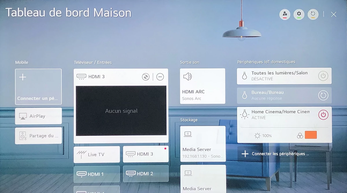

Un écran d'accueil type tableau de bord informe sur les sources HDMI disponibles, la sortie audio utilisée, les contenus partagés... Il y a également un espace où l'on retrouve les appareils connectés de son réseau, comme les lampes Philips Hue.
L'installation du NANO90 prend quelques minutes en suivant les différentes indications à l'écran. Les réglages sont rangés dans un accès rapide sur la gauche de l'écran avant de rentrer dans les paramètres complets. La navigation est aisée grâce à la Magic Remote, cette télécommande avec pointeur facile à prendre en main. Si vous ne l'appréciez pas, il est possible de revenir à un contrôle plus classique via les flèches directionnelles.
Au chapitre des fonctions spécifiques à LG, Alerte Sport devrait plaire. Elle sert à recevoir des notifications sur l'écran pour connaître les prochains matchs et afficher les scores en direct. Par défaut, il y a le base-ball, le basket, le football, le foot US et le hockey sur glace. Si l'on choisit le foot, on a accès aux principaux championnats européens, dont la ligue 1 française. Il ne reste plus qu'à sélectionner son équipe favorite. On peut sélectionner plusieurs équipes simultanément.

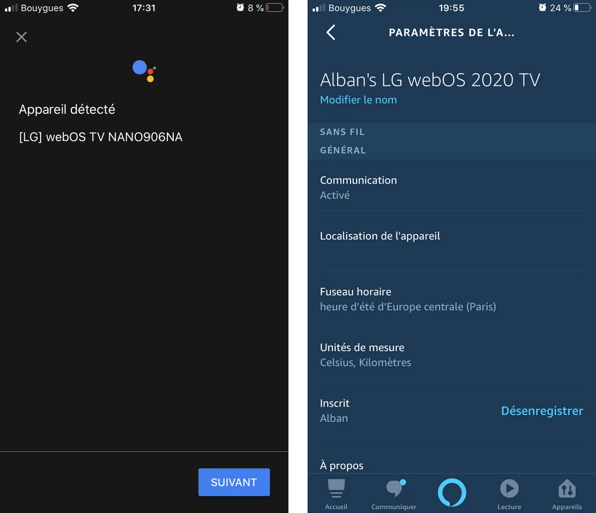

Pour Alexa, il faut l'activer dans le téléviseur puis passer sur son smartphone pour l'activer dans l'app Alexa. Puis il faut télécharger la skill LG ThinQ, en ayant préalablement créé un compte LG. Ensuite, il est enfin possible de piloter les fonctions de la TV. Pour parler à Alexa, il faut laisser son doigt appuyé sur la touche Amazon Prime de la télécommande pendant tout le temps où l'on parle, ce qui est peu pratique. LG n'est pas à l'écoute du mot magique pour réveiller Alexa.
Ce n'est pas vraiment mieux avec Google. Comme il n'y a pas Chromecast dans cette TV, il faut passer par l'app Google Assistant et non l'app Google Home. L'association se fait plus rapidement qu'avec Alexa. Pour invoquer Google, il faut appuyer cette fois sur la touche micro de la télécommande. Si bien qu'on peut utiliser les deux assistants simultanément. La reconnaissance Google n'est vraiment pas performante. Elle comprend bien « éteindre telle lumière », mais pas « allumer telle lumière » pour laquelle elle cherche à chaque fois une chaîne YouTube... Tout cela mérite une franche amélioration.

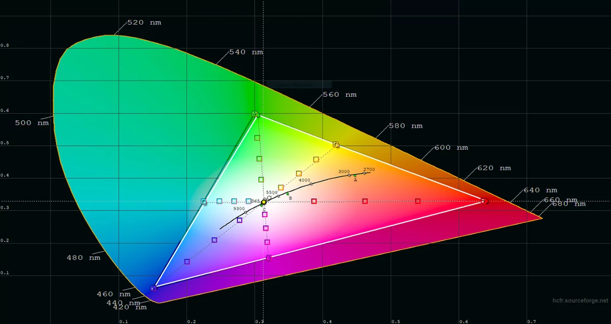

L'espace colorimétrique est effectivement respecté à la perfection.

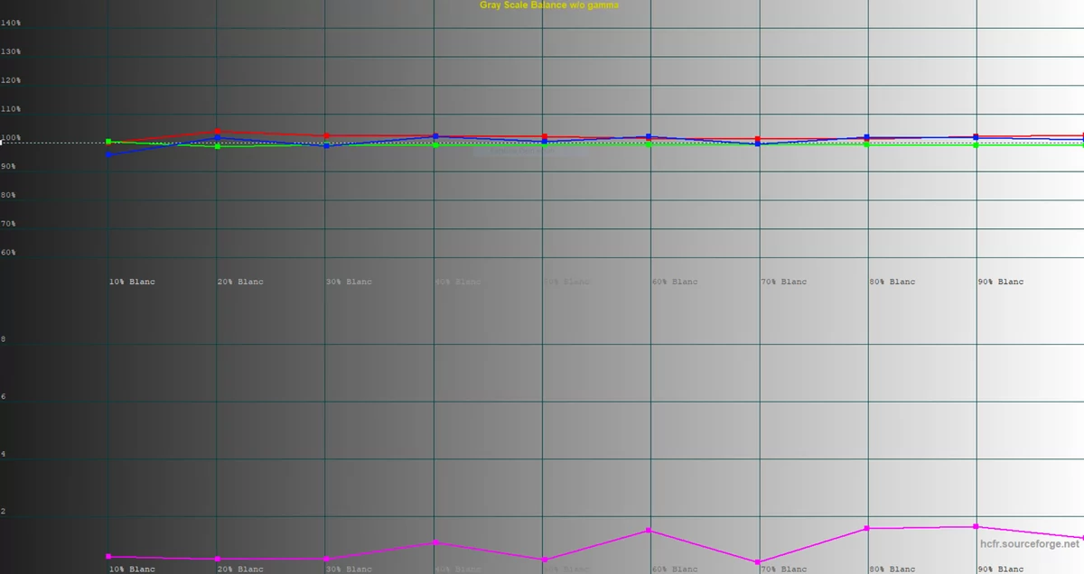

Sur l'échelle de gris, tout est au plus proche de la référence, bien joué ! Tandis que le deltaE affiche un joli 2.3 sans aucun réglage préalable.

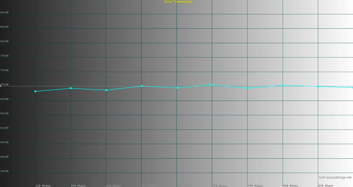

La température de couleur est un tout petit peu chahutée, mais les résultats sont tout de même très bons.
Nous avons répété ces mesures en mode Cinema : elles étaient un peu moins bonnes, mais déjà d'excellente facture. Globalement, vous pouvez largement vous contenter des réglages par défaut. Un calibrage n'est vraiment pas nécessaire. Il manque toutefois un peu de détail dans les hautes lumières qu'il sera très difficile, voire impossible de rattraper.
