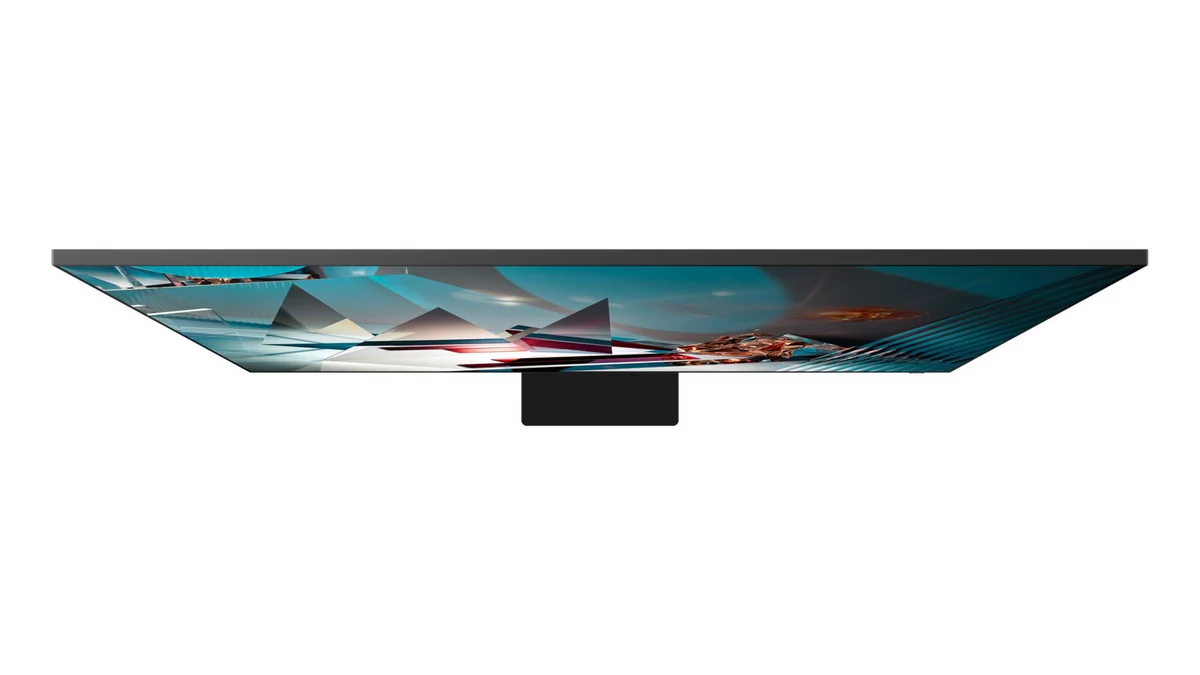

Pour ses téléviseurs 8K, Samsung a opté pour un cadre type tableau. Ultra fin vu de face, il est assez épais vu de côté avec ses 25 mm. Cependant, rien d'autre ne dépasse, contrairement à beaucoup de téléviseurs au cadre fin, mais dont la face arrière est bien plus profonde. Le 65Q800T repose sur un pied imposant en deux parties. La première prend la forme d'une épaisse et lourde plaque en U. La seconde se visse à l'arrière de l'écran et vient se clipser dans le U. Quatre vis assurent la fixation finale.
Ce pied peut paraître assez imposant et peu discret si on le compare aux petits triangles à la mode ou aux pieds centraux. On a au moins l'assurance que l'ensemble est parfaitement stable. Surélevant l'écran de 95 mm, ce pied laisse aussi toute la place nécessaire pour positionner une barre de son sans cacher le bas de l'image.

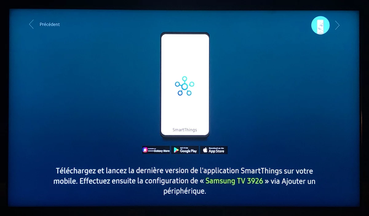

Samsung s'appuie sur son univers connecté Smartthings et nous propose d'utiliser l'application idoine sur notre smartphone pour l'installation du téléviseur. Il est vrai que c'est bien plus pratique que de devoir naviguer à la télécommande, surtout pour entrer les lettres et chiffres de notre compte.
Les premières étapes sont classiques avec la connexion au WiFi, l'attribution d'un nom au téléviseur, le choix de l'assistant vocal entre Samsung Bixby et Amazon Alexa (bientôt Google Assistant via une future mise à jour), l'identification des sources raccordées, la recherche des chaînes et l'ajout des applications.
Durant cette phase d'installation, Samsung introduit ses capacités intelligentes aussi bien pour le son que pour l'image. Il est donc possible d'activer l'une et l'autre, ou de le faire plus tard dans les paramètres du téléviseur.

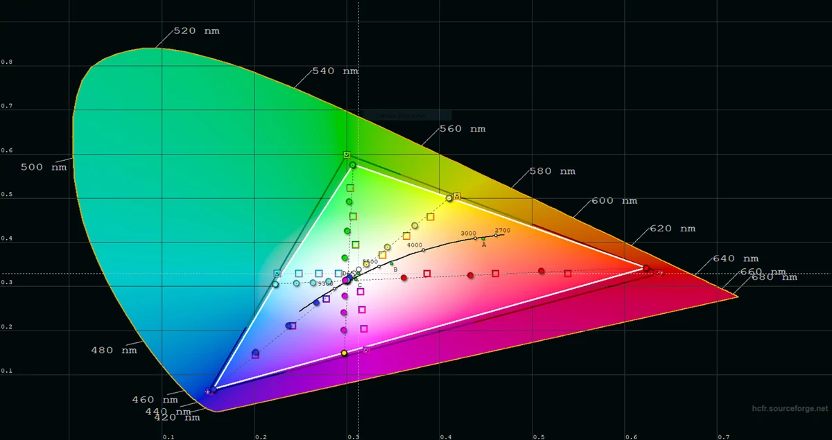

Nous n'avons pas obtenu de résultat concluant avec le réglage AI qui gère tout à sa façon. Les prises de mesure dans ce mode sont très loin des objectifs. Il est possible de conserver le mode intelligent pour le son et de le désactiver pour l'image. C'est ce que nous avons fait.
Le réglage le plus proche d'une image correctement calibrée est comme souvent le mode cinéma avec les couleurs chaudes « 2 ». Du côté de la colorimétrie, l'espace CIE n'est pas couvert de façon fidèle. Il y a des réglages à entreprendre.
Cela se confirme sur l'échelle de gris où seul le vert est correctement réglé. Il manque du rouge et il y a beaucoup trop de bleu. De plus, les dérives ne sont pas linéaires, ce qui demandera un travail très fin au moment du calibrage.
Quant à la température de couleur, alors que nous sommes dans le mode censé être le plus proche des 6500K, elle s'envole. Le mode chaud « 1 » est plus proche de l'objectif, mais il impacte négativement les autres critères.
Après la prise de ces quelques mesures, nous pouvons dire que les réglages d'usine ne sont pas optimaux. Nous avons modifié un certain nombre de choses pour rentrer rapidement dans les clous. Toujours sur le mode image cinéma, nous avons réglé la netteté à 0, la réduction de flou à 5 sur 10 et la réduction de vibration à 3 sur 10. Nous avons désactivé le LED Clear Motion, l'amélioration des contrastes et positionné la réduction de bruit sur auto. Enfin, nous avons passé le détail d'ombres à 2 sur 5. Du côté de la colorimétrie, nous avons enlevé 10 crans sur le bleu et 5 sur le rouge. Au final, après tout cela nous sommes tombés d'un deltaE de 14 en réglages d'usine à 1.6 et les courbes se sont rejointes. Nécessitant encore pas mal de temps à passer sur le calibrage, c'est déjà très satisfaisant et peut-être même suffisant pour la plupart des utilisateurs ne souhaitant pas faire appel à un professionnel.
