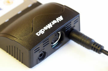

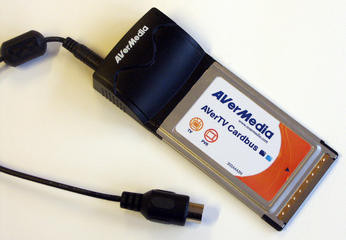

Une fois n'est pas coutume, ce paragraphe sera relativement court puisqu'il n'y a pas grand-chose à dire sur le design de l'AVerTV Cardbus. Livrée dans une minuscule boîte jaune, la carte se présente au format PCCard 32 et dispose sur son extrémité d'une protubérance où sont regroupées les entrées / sorties vidéos. On y trouve un connecteur d'entrée au format S-Vidéo, un connecteur mini-jack pour l'acquisition de vidéos en composite ainsi qu'un second connecteur mini-jack pour relier la carte à une antenne coaxiale. AVerMedia livre naturellement les indispensables adaptateurs pour relier la prise antenne à la carte ainsi qu'un autre module regroupant les entrées composite et audio RCA pour les brancher sur le connecteur mini-jack. AverMedia a sélectionné un tuner TV Philips qui supporte les normes PAL / SECAM et qui permet de capturer des vidéos allant jusqu'à la résolution 720x576 pixels. De plus, l'AVerTV Cardbus est capable de recevoir les programmes diffusés en stéréo.

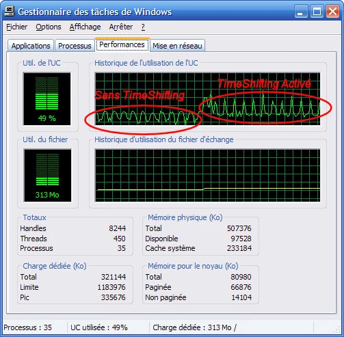

Malgré l'ère Centrino, les portables disposent d'une puissance moindre que les PC de bureau lorsqu'il s'agit de traiter des flux vidéo. Partant de ce constat on aurait pu craindre que l'AVerTV Cardbus se satisfasse assez mal des portables actuels. En vérité, il n'en est rien et AverMedia recommande au minimum un Pentium 3 à 1 GHz alors que la configuration recommandée est un Pentium M 1.5 GHz. Lors de nos tests nous avons utilisé l'AVerTV Cardbus sur un portable Centrino à base de Pentium M 1.4 GHz accompagné de 512 Mo de mémoire et bénéficiant d'un circuit graphique signé Intel, l'i855G. Première bonne nouvelle, il n'y a aucun souci d'overlay et nous pouvons parfaitement regarder la télévision. La deuxième bonne nouvelle vient de l'occupation processeur qui oscille entre 10 et 25 ce qui laisse l'ordinateur utilisable pour accomplir d'autres tâches. Attention toutefois, l'activation du TimeShifting fait grimper dangereusement l'occupation CPU comme montré ci-dessous.
L'activation de l'enregistrement en MPEG2 (qualité DVD) d'un programme TV s'avère particulièrement pénalisante avec une occupation processeur comprise entre 50 et 65 %. En enregistrant un flux vidéo provenant d'un caméscope l'occupation processeur se situe à peu près au même niveau. Nous avons également essayé l'AVerTV Cardbus sur une machine plus puissante, un Toshiba Satellite M30X basé sur un Pentium M 1.7 GHz et une Radeon Mobility 9700 sans rencontrer de problème particulier.
