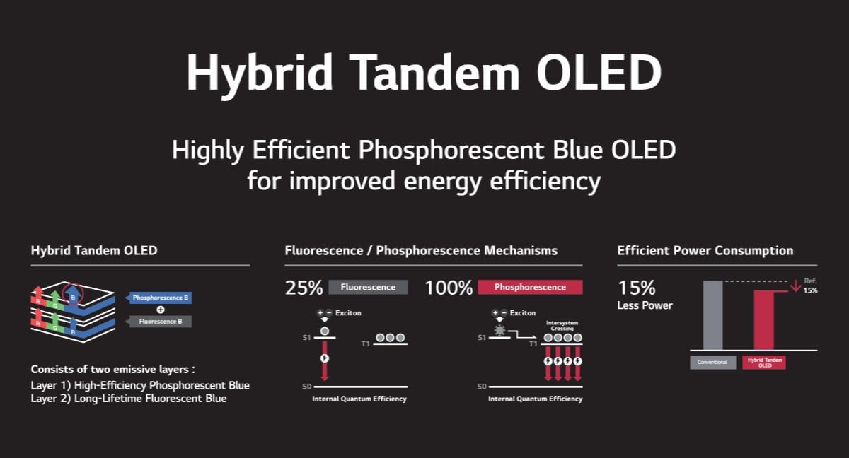

Plutôt que de tout miser sur un matériau 100 % phosphorescent dès le départ, LG Display a opté pour une structure "Tandem" hybride : la couche inférieure continue d’utiliser de la fluorescence bleue, tandis que la couche supérieure exploite un blue PHOLED. Ce compromis permet déjà un gain énergétique estimé à 15 % par rapport aux OLED classiques, tout en conservant une durée de vie équivalente.
Dans un premier temps, LG va opter pour une technologie hybride, qui associe couches fluorescentes et phosphorescentes bleues. ©LG Display
Ce type de panneau n’est pas encore destiné aux téléviseurs OLED, mais plutôt aux smartphones, tablettes et ordinateurs portables, où la consommation d’énergie est un facteur critique. À terme, l’objectif de LG Display est clair : remplacer l’ensemble des couches bleues par du PHOLED, pour atteindre une efficacité énergétique proche de 99 %, un niveau jamais atteint pour une technologie d’affichage grand public. Concernant les téléviseurs… il faudra pour le moment se contenter de la dernière évolution en date avec la technologie "Primary RGB Tandem" que l'on retrouve notamment sur le LG OLED G5, très prochainement en test sur Clubic.
