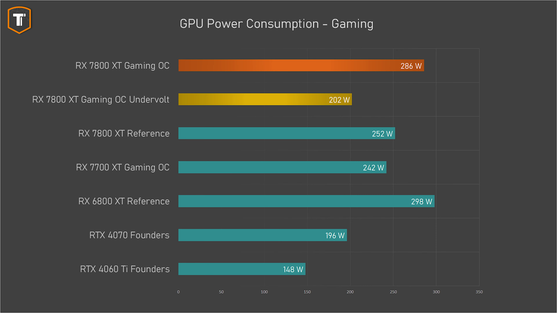

Donnée par nos confrères de Techtesters la réponse à cette question est, vous vous en doutez, un oui franc et massif. Mais, pour parvenir à un tel résultat, il faut accepter d'aller un peu à l'encontre des objectifs d'AMD.
De base, la Radeon RX 7800XT est présentée comme la carte en mesure de damer le pion à la GeForce RTX 4070. Avec un TGP annoncé par AMD à 263 watts, la Radeon est aussi bien plus énergivore que sa concurrente : NVIDIA indique un TGP de 200 watts pour sa carte.
Notre test de la solution AMD l'a d'ailleurs mis en avant : si les performances penchent du côté de la Radeon RX 7800XT – en 1 440p notamment – il en va autrement de l'efficacité énergétique, nettement en faveur de la RTX 4070.
Des performances et une efficacité similaires
Nos confrères de Techtesters ont alors imaginé quelque chose que nous aurons sans doute à cœur de faire à l'avenir : comme nous le faisons pour les CPU, ils ont mis au même niveau de consommation les deux GPU.
Différences de comportement de la RX 7800XT vs la RTX 4070 © Techtesters
En résumé, on peut donc estimer qu'à consommation sensiblement égale, les Radeon RX 7800XT et GeForce RTX 4070 obtiennent des performances à leur tour équivalentes, en rastérisation en tout cas. Comme souvent – et pas que chez AMD – la montée des performances pour maintenir la concurrence à distance se fait au prix d'une forte augmentation de la consommation.
Sur le principe, cela n'a rien de nouveau et nous avons déjà pu le voir maintes fois avec les CPU les plus haut de gamme. Reste que cela ouvre la voie à bien des variantes chez AMD et peut-être des cartes un peu plus sobres pour se mettre, simplement, au même niveau que le concurrent.
Attention, il convient toutefois de rappeler que lorsque nous parlons de performances équivalentes entre les deux cartes, c'est en 1 440p, à niveau de détail égal et en mode rastérisation. Il n'est ni question de ray tracing ni de se focaliser sur les solutions de super échantillonnage. À méditer…
