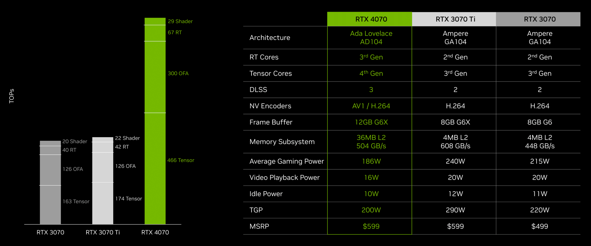

Pulvériser les RTX 3070 et 3070 Ti ? Voilà l'objectif © NVIDIA

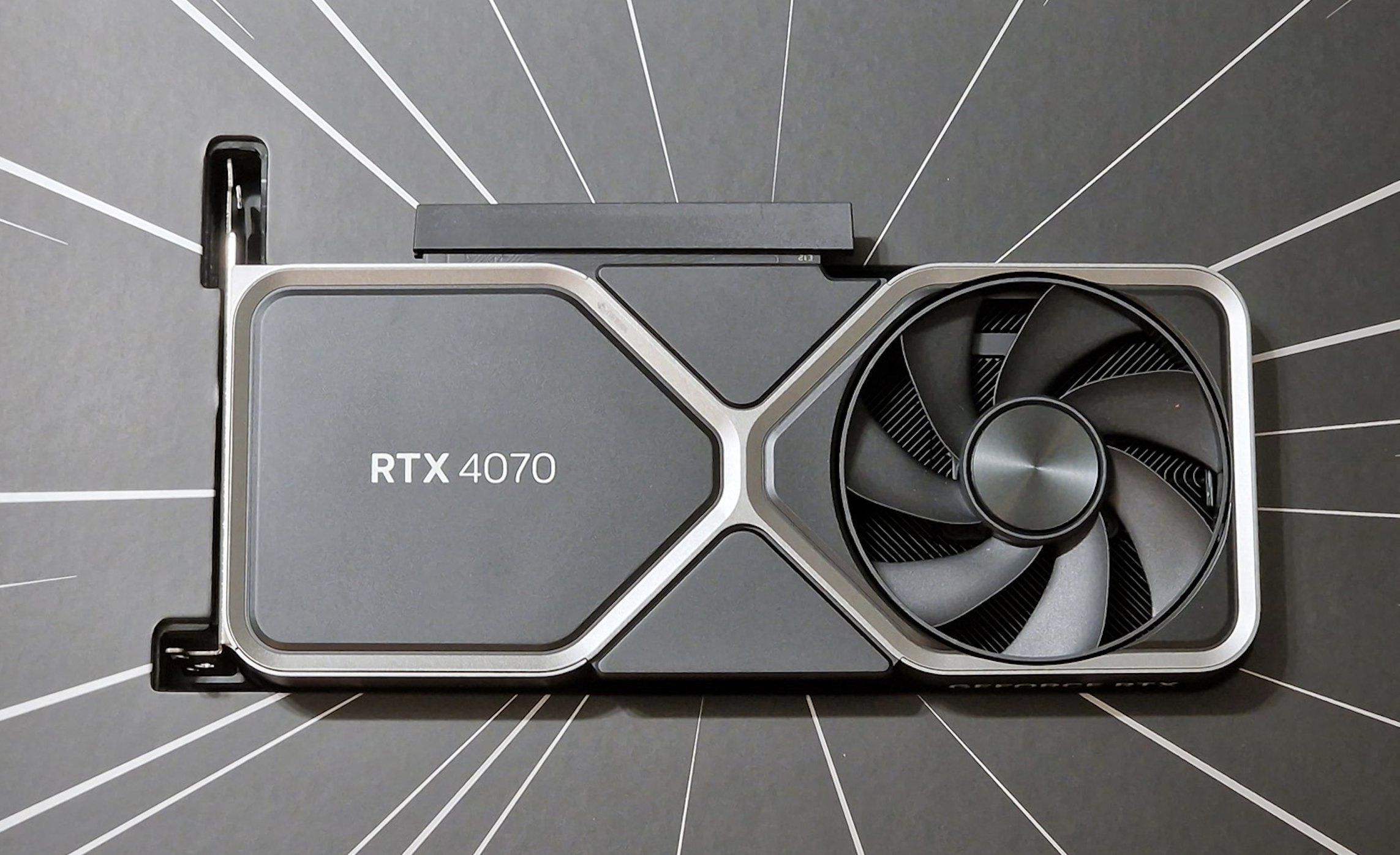

Au premier coup d’œil posé sur la GeForce RTX 4070 Founders Edition (FE), nous sommes ravis de constater que NVIDIA a largement revu les dimensions de ses cartes graphiques. Visiblement, de nombreux partenaires de la société américaine envisagent des modèles custom à triple ventilation, mais nous devrions tout de même pouvoir compter sur pas mal de cartes plus compactes que la déception (sur le plan des dimensions) qu'est la RTX 4070 Ti.
Un amour de petite carte : 24 cm, nous n'avions plus l'habitude © Nerces pour Clubic
Pour être plus précis, la RTX 4070 FE semble reprendre le format des RTX 3070 et RTX 3070 Ti. De fait, la carte mesure environ 24 cm de long pour plus ou moins 11 cm de large, et son épaisseur se limite à deux slots PCI Express. Les joueurs seront heureux de voir qu’il est enfin possible de changer de carte graphique sans devoir adopter un monstre. Sur la balance, le bilan est tout aussi positif, avec une carte qui ne pèse que 1 050 grammes.

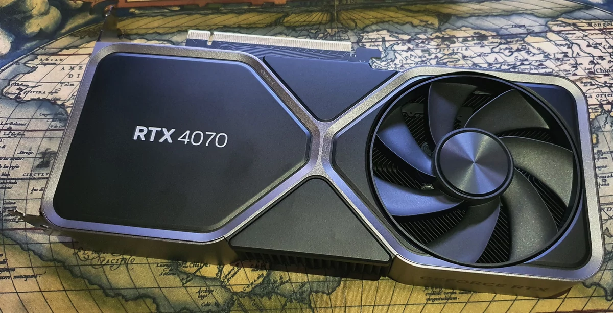

Si, si, c'est écrit dessus © Nerces pour Clubic

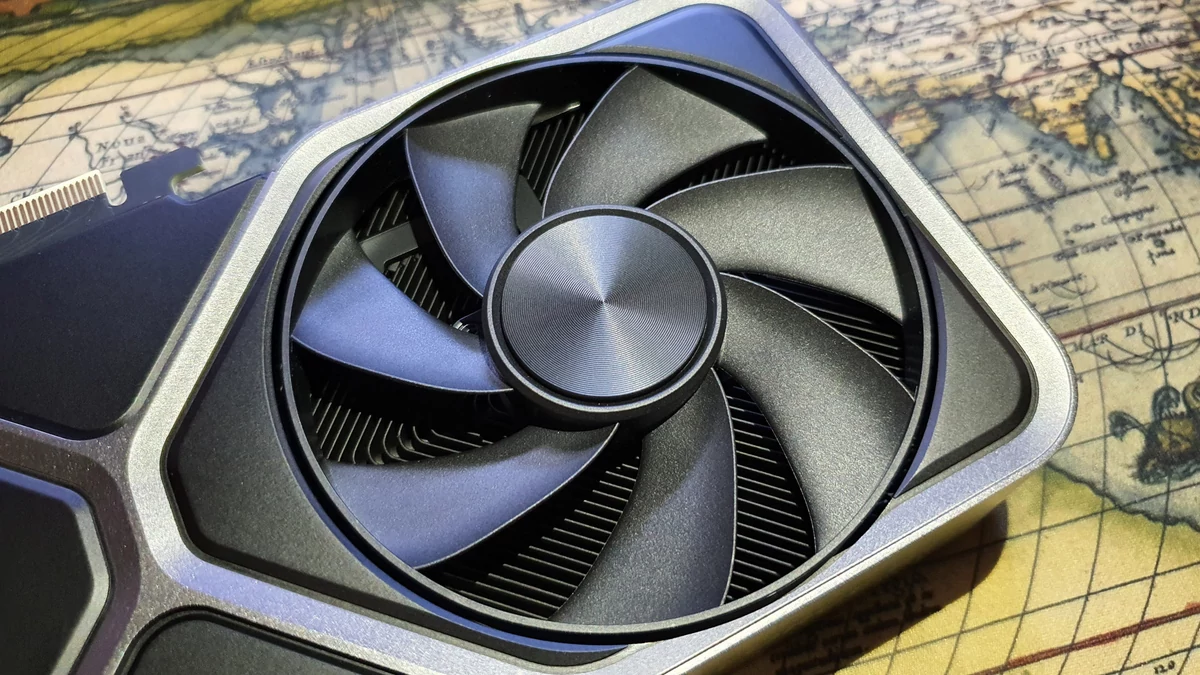

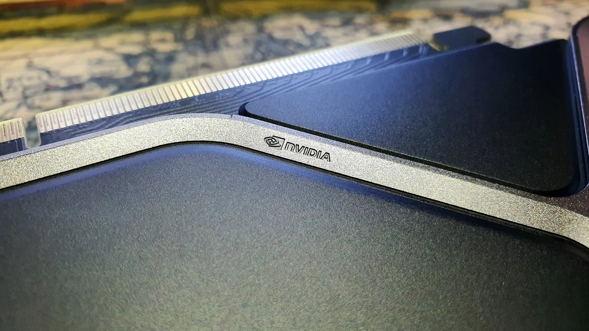

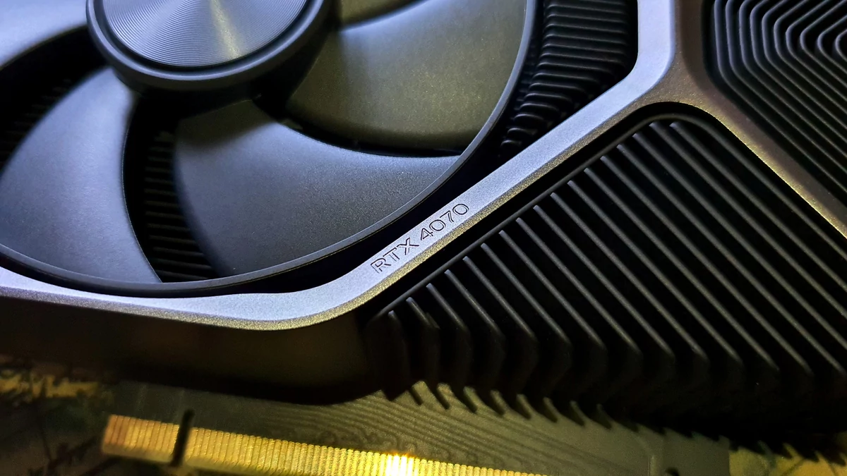

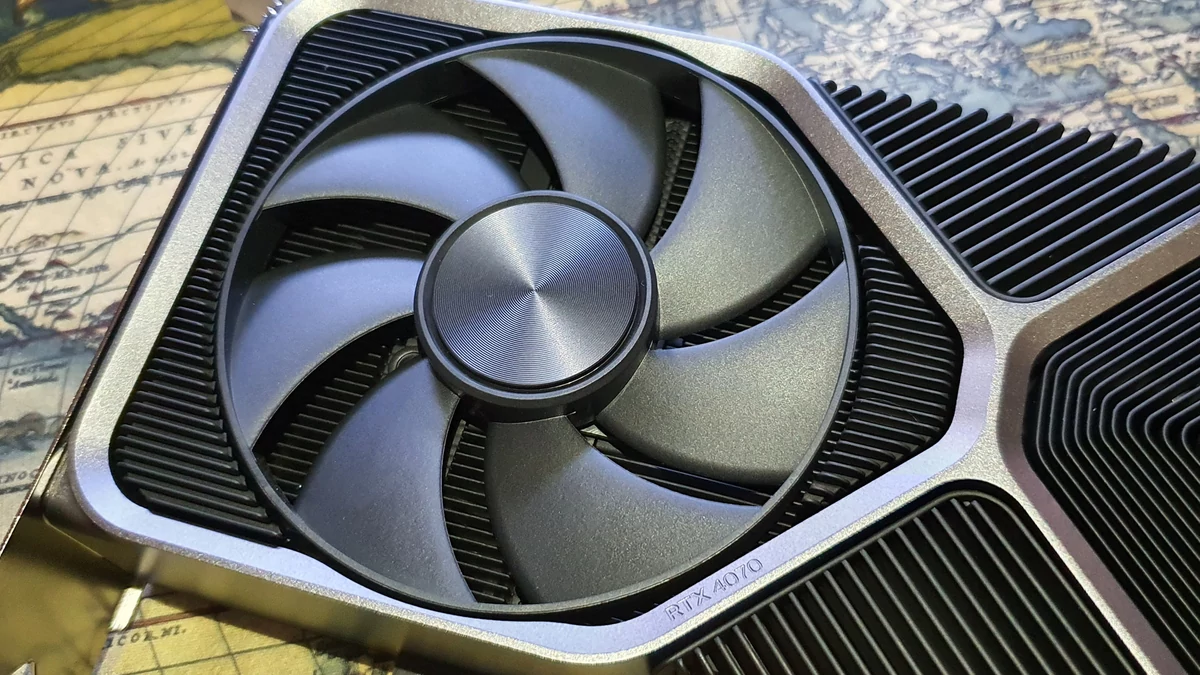

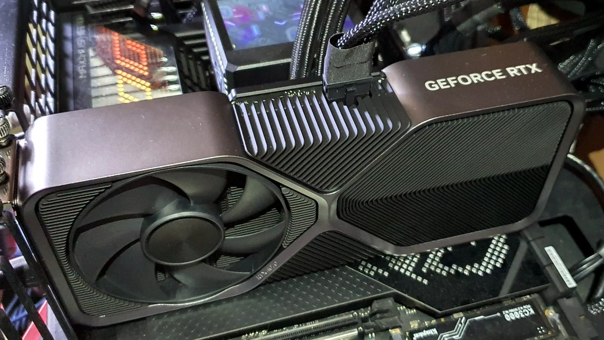

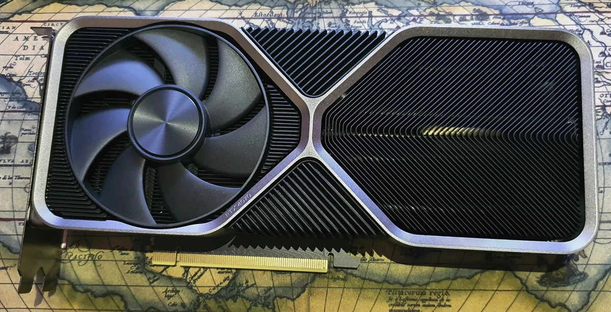

Dans sa conception, elle s'appuie sur le dessin des autres modèles de RTX 4000, et l'on retrouve un PCB particulièrement compact qui laisse le second ventilateur souffler « dans le vide ». En réalité, il participe bien sûr à l’évacuation de l’air chaud, travaillant de concert avec le deuxième ventilateur de 92 mm. Placé au-dessus du PCB, ce dernier tourne dans le sens inverse des aiguilles d’une montre, tandis que l’autre ventilateur tourne en sens horaire.
Ventilation et signature de "l'artiste" © Nerces pour Clubic

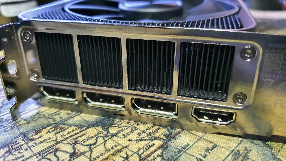

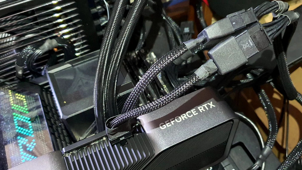

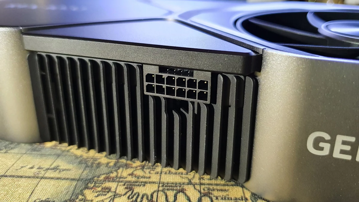

NVIDIA opte pour le 16 broches, mais les fabricants ont le choix © Nerces pour Clubic
La connectique externe repose sur 1x HDMI 2.1 et 3x DisplayPort 1.4a. L’alimentation est assurée en interne par le fameux connecteur 16 broches. Un adaptateur 2x 8 broches est livré, et un bloc d'alimentation de 650 W est recommandé. Notons enfin que la température maximale du GPU est fixée à 90 °C, et qu’à côté des DLSS et autres Reflex sur lesquels nous reviendrons, la RTX 4070 est capable d’encoder en AV1, même s’il n’est plus ici question que d’un encodeur simple.

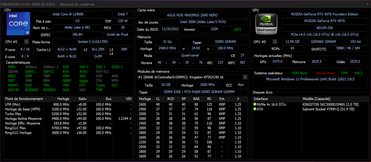

HWInfo est le premier logiciel à faire le point sur notre carte © Nerces pour Clubic

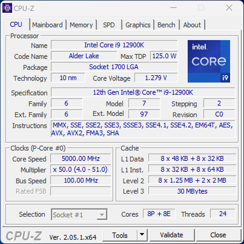

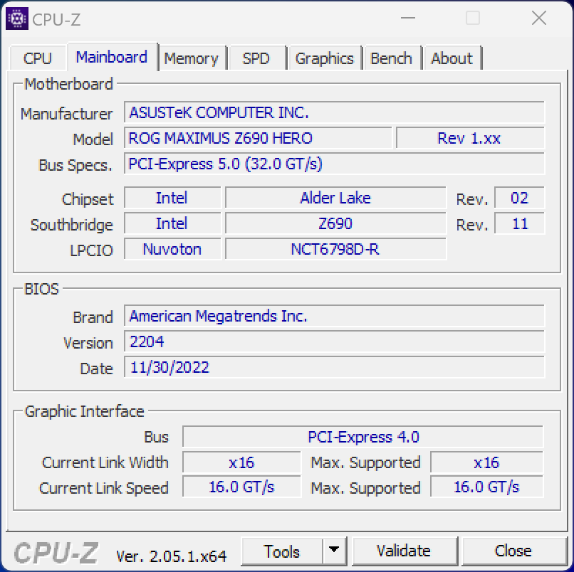

Afin de faire honneur aux cartes graphiques de nouvelle génération, nous avons largement revu notre protocole de test. Pour la GeForce RTX 4070 FE, la base reste la même, nous n’avons pas chamboulé notre machine de bench.

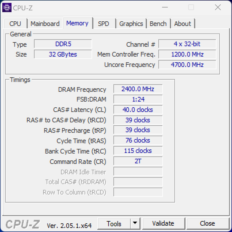

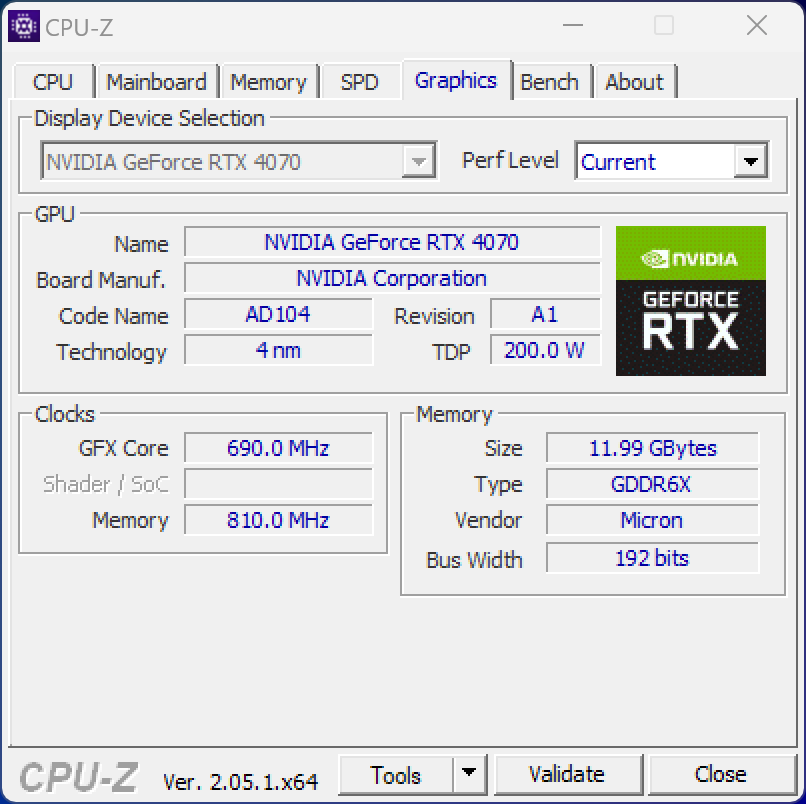

Nous enchaînons ensuite avec les multiples onglets de CPU-Z © Nerces pour Clubic
Configuration de test
  • Carte mère : ASUS ROG Maximus Z690 Hero
  • Processeur : Intel Core i9-12900K

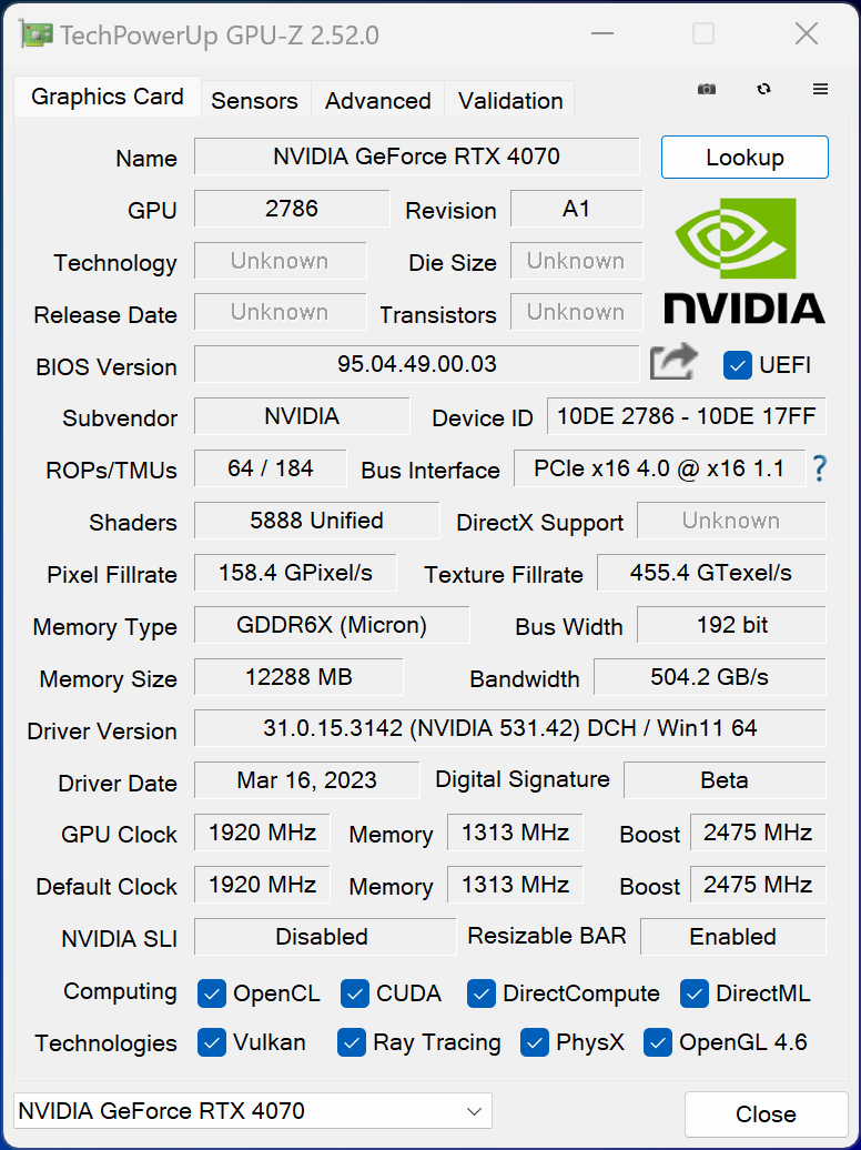

Avant de conclure cet état des lieux avec GPU-Z © Nerces pour Clubic
Côté logiciel, nous utilisons Windows 11 Professionnel 64 bits 22H2 22621.607. NVIDIA nous a fourni la dernière mouture des pilotes GeForce (531.42) pour que sa RTX 4070 Founders Edition soit reconnue, et notre plateforme Z690 exploite les pilotes chipset Intel 10.1.18838.8284. Pour les Radeon, nous employons les pilotes AMD Adrenalin 23.4.1, alors que l’Intel ARC A770 tourne avec les 31.0.101.4255.

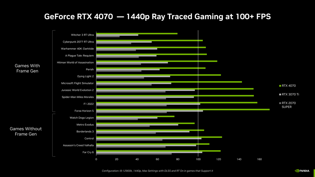

En toute logique, la RTX 4070 FE est là pour opérer une certaine descente en gamme et, petit à petit, tirer un trait sur la génération Ampere. À en croire NVIDIA, sa nouvelle carte devrait dépasser la RTX 3080 pour se rapprocher de la RTX 3080 Ti. L’apport de DLSS3 doit ouvrir de nouveaux horizons à la petite dernière, sachant que les RTX 3000 ne peuvent en profiter.
Sans RTX 3070 ou RTX 3080 sous la main, nous nous sommes contentés des RTX 3060 Ti/3070 Ti et de la cible de la RTX 4070 FE, la RTX 3080 Ti. Côté AMD, nous n’avons ajouté que la RX 6950XT pour simplifier la lecture, et enfin, l’Intel ARC A770 ferme la marche. Deux cartes haut de gamme (les RTX 4070 Ti et RX 7900XT) sont là pour compléter.

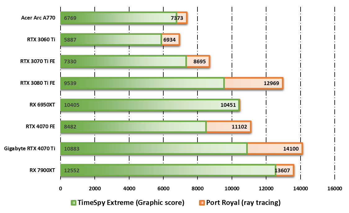

Performances observées sur 3DMark © Nerces pour Clubic
Nous ne changeons pas une équipe qui gagne, et c’est donc 3DMark qui ouvre le bal. Ici, le rapprochement avec la RTX 3080 Ti n’est pas une évidence, même si la RTX 4070 est déjà plus à son aise face au précédent haut de gamme d’AMD. Comme toujours, c’est en ray tracing, sur Port Royal, que les cartes NVIDIA sont le plus à la fête.

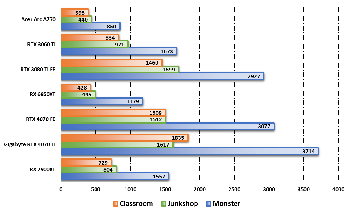

Performances observées sur Blender Benchmark © Nerces pour Clubic
Première bonne performance d’une longue série pour la RTX 4070 ? Blender étant toujours favorable aux cartes NVIDIA, il n’est pas surprenant de la voir écraser la RX 6950XT autant que la RX 7900XT. Plus étonnant en revanche, elle prend une belle option sur la RTX 3080 Ti.

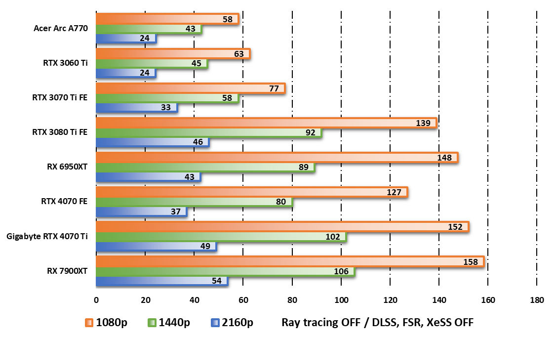

Performances observées sur Cyberpunk 2077 © Nerces pour Clubic
Sur Cyberpunk 2077 avec les détails au maximum, mais sans activer le ray tracing, la RTX 4070 rentre dans le rang. Elle ne démérite pas par rapport aux RTX 3080 Ti et RX 6950XT, mais ne peut que s’incliner, avec toutefois un écart qui se réduit à mesure que la définition progresse.

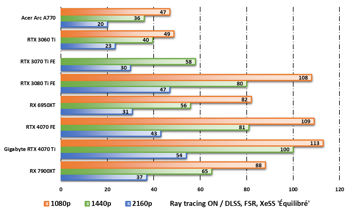

Cyberpunk 2077 et le ray tracing

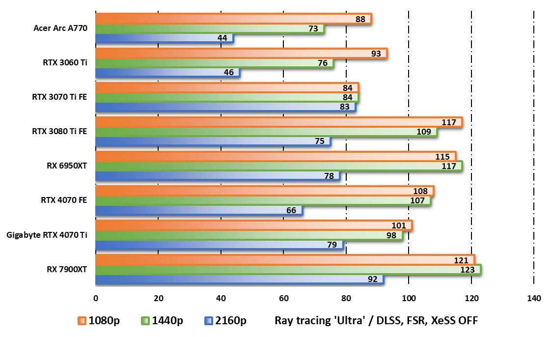

Performances observées sur Cyberpunk 2077 en mode ray tracing © Nerces pour Clubic
Cela dit, la partie la plus intéressante du test Cyberpunk 2077 est bien lorsque tous les curseurs sont au maximum, notamment celui du ray tracing. Ici, la chanson est bien différente. Dites-vous qu’en 1080p, la RX 6950XT n’est qu’une image par seconde devant la RTX 4070… en 1440p ! Par rapport à la RTX 3080 Ti, notre carte du jour ne fait rien que moins que jeu égal.

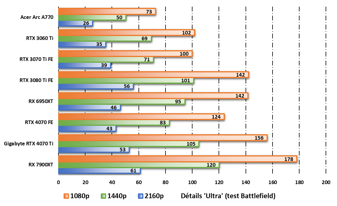

La petite faiblesse observée en 2160p sur Forza Horizon 5 se confirme sur Marvel’s Guardians of the Galaxy. La RTX 4070 n’a pas vraiment à rougir de la comparaison, mais elle est mise en difficulté sur toutes les définitions d’image par notre duo de concurrentes, les RTX 3080 Ti et RX 6950XT.

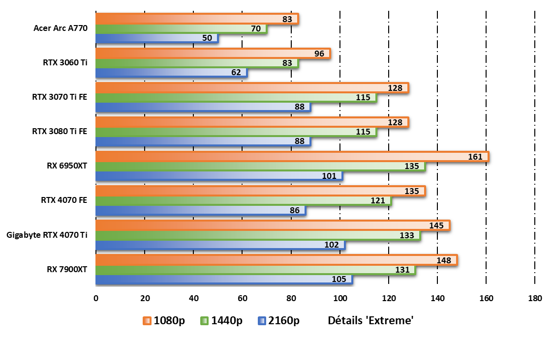

Total War Warhammer 3
Performances observées sur Total War Warhammer 3 © Nerces pour Clubic
Un coup de moins bien : si la RTX 4070 était jusqu’à présent très en vue, elle est en retrait sur la scène « champ de bataille » du test Total War Warhammer 3. Quelle que soit la concurrente (RTX 3080 Ti ou RX 6950XT), quelle que soit la définition d’image, notre carte du jour doit s’incliner de manière assez nette… tout en restant parfaitement exploitable, évidemment.

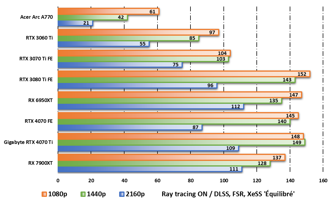

L’affinage selon DLSS
Avec près de 80 milliards de transistors sur le GPU de la RTX 4090, les coûts de production des puces explosent. Pour améliorer encore le rendu, AMD, Intel et NVIDIA ont recours à des techniques comme le DLSS. Dans sa version 3, il intègre un système de génération des frames évolué, et pour nous, il sera bientôt temps de généraliser les tests en activant ces techniques.
Relevé avec et sans DLSS : moyenne et "1 % low" © Nerces pour Clubic
Pour l’heure, nous comparons la vitesse d’animation en natif et en DLSS « équilibré » sur Cyberpunk 2077 et sur Red Dead Redemption 2. Dans le premier cas, le gain est stupéfiant sans que la qualité d’image soit réellement affectée. Bien sûr, c’est une question de goût, mais avec des gains dépassant les 100 %, le jeu nous semble en valoir la chandelle. C’est moins vrai sur Red Dead Redemption 2.

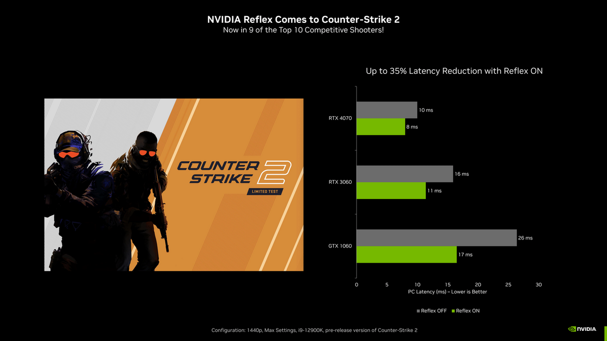

La réactivité ? Une question de Reflex
Le second chantier de NVIDIA concerne la chasse aux millisecondes pour un temps de latence le plus faible possible. Cette fois, ce sont d’abord les joueurs compétitifs sur les jeux les plus rapides qui sont visés par la firme et sa technologie Reflex.
Relevé de la latence système avec et sans Reflex © Nerces pour Clubic
Nous limitons nos mesures à Cyberpunk 2077 et Red Dead Redemption 2 qui ont le bon goût de prendre en charge Reflex avec activation du boost. Dans le cas de Cyberpunk 2077, la différence est impressionnante, et les actions du joueur se matérialisent bien plus rapidement à l’écran, avec une amélioration plus notable à mesure que la définition d’image augmente. Davantage tributaire du CPU, Red Dead Redemption 2 ne profite pour sa part guère de Reflex.
Counter Strike 2 est déjà prêt pour Reflex © NVIDIA

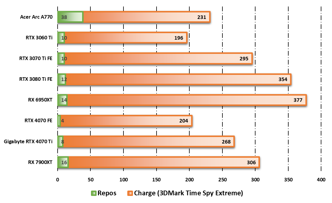

Consommation au repos/en charge durant le test 3DMark © Nerces pour Clubic
Au repos, notre carte du jour signe un score remarquablement bas : simplement 4 W, nous n’avions jamais mesuré cela. Pour autant, c’est évidemment en charge que les choses sont les plus importantes. Eh bien, la RTX 4070 ne rencontre pas plus de problèmes et affiche une consommation peu ou prou identique à celle de la RTX 3060 Ti, autour de 200 W.
Notons que cette consommation se fait avec une chauffe toute relative du GPU, puisque nous ne relevons jamais plus de 62 °C. La VRAM plafonne à 66 °C, et même le hotspot de la carte se limite à 75,9 °C. De plus, tout cela se fait dans un silence de cathédrale. Nous forçons le trait, mais non contente de se couper à charge limitée, la ventilation est très discrète à pleine charge.

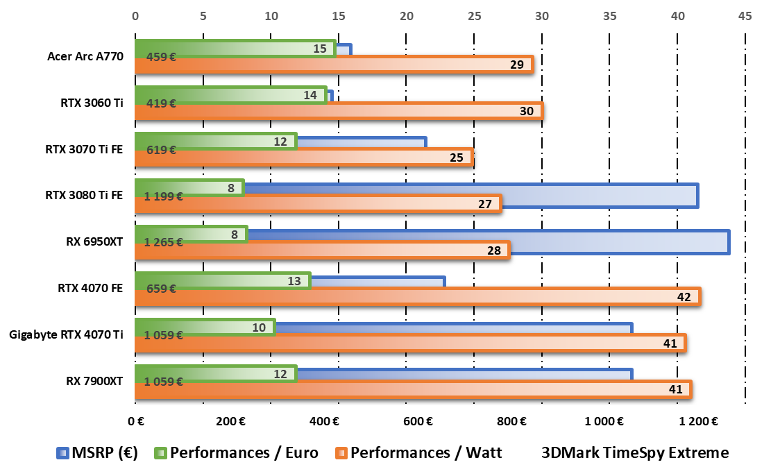

Efficacité et « rentabilité »
Au-delà de sa consommation, il nous semblait utile d’évoquer deux indicateurs de l’efficacité de la carte : les performances par watt et les performances par euro, en prenant à chaque fois le résultat 3DMark TimeSpy Extreme. D’abord, nous le divisons par la consommation enregistrée, et ensuite, nous le divisons par le MSRP au lancement de la carte.
Performances par watt et par dollar durant les tests 3DMark © Nerces pour Clubic
Des cartes retenues pour ce dossier, la RTX 4070 prend la tête avec un indicateur performances par watt de 42. Les RTX 3080 Ti et RX 6950XT sont loin, très loin, et il faut se tourner vers le haut de gamme d’aujourd’hui pour devancer notre carte du jour. En effet, les RTX 4080 et RTX 4090 font un peu mieux.
En revanche, en se penchant sur l’indicateur performances par euro, c’est logiquement l’entrée de gamme qui se comporte mieux, et la RTX 4070 ne démérite pas par rapport aux RTX 3060 Ti et ARC A770. L’un dans l’autre, NVIDIA signe une très belle performance avec une carte qui figure dans le haut du panier sur les deux indicateurs.
