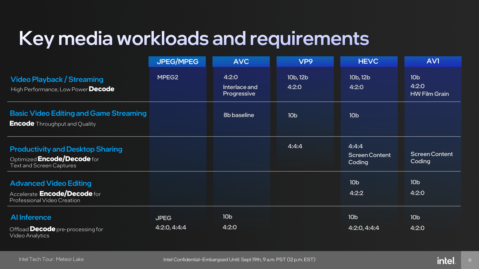

Ce media engine aura son importance alors qu'un processeur Meteor Lake doit pouvoir se passer de carte graphique, notamment au sein des portables les plus fins, les plus légers. Sans surprise, il est capable de décoder tous les formats les plus courants (AVC, VP9, HEVC et AV1), mais notons que pour le décodage, l'AV1 n'est pas de la partie.
