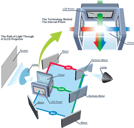

Epson est un adepte du LCD pour ses vidéoprojecteurs. C'est la technologie concurrente au mono DLP et sa roue chromatique, la plus répandue pour les vidéoprojecteurs grand public. Si l'on veut rester pragmatique, l'avantage numéro un du LCD est l'absence de l'effet "arcs-en-ciel" inéluctable avec la technologie mono DLP chez certaines personnes sensibles. L'EF-100 équipé de trois panneaux LCD gagne donc un avantage certain dès le départ. Associés à l'éclairage laser, cela nous donne une image contrastée avec un rapport de 2.500.000:1 et la reproduction de près de 1,07 milliards de couleurs.
En revanche, il y a quelques bémols à mettre côté technique. Tout d'abord, la résolution est en HD Ready et non en Full HD, c'est-à-dire en 1280x800 pixels. Cela peut paraître un peu chiche à l'heure de la 4K, mais l'ultra haute définition n'est clairement pas le but de ce vidéoprojecteur. Comme vous l'avez peut-être noté, le format n'est pas en 16/9e mais en 16/10e, ce qui trahit l'usage de micros-panneaux LCD WXGA utilisés dans des projecteurs professionnels. Cela n'a pas d'incidence sur la qualité de l'image.

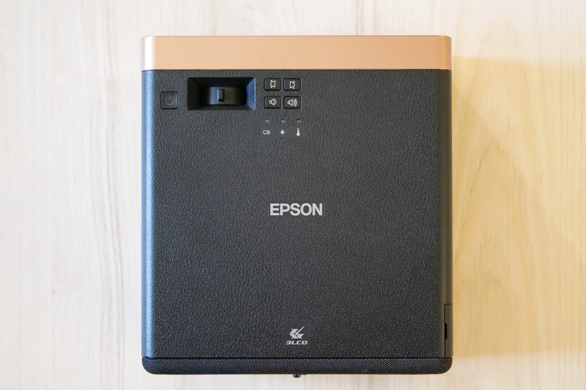

L'EF-100 est aussi simple à prendre en main qu'il est petit. Cinq touches sur le dessus donnent un accès aux fonctions essentielles : mise en route, volume et réglage du trapèze. Elles sont accompagnées de petites LED confirmant le bon fonctionnement du vidéoprojecteur. Le réglage du focus est manuel. Nous apprécions ce choix, car il est simple à l'usage pour obtenir une image nette en quelques secondes sans avoir à rentrer dans les menus.
Le zoom est électronique, il faut dégainer la télécommande et afficher les menus pour y accéder. Ces menus sont plutôt très complets avec une bonne palette pour régler finement l'image : gamma, teinte, saturation et luminosité couleur par couleur, etc. Il y a également des réglages pour la partie audio. Malgré tout, il faut plutôt voir l'EF-100 comme un appareil prêt à l'emploi. Sa résolution modeste, l'absence de HDR et de noirs profonds, inhérents à la technologie 3LCD d'entrée de gamme, ne nécessitent pas de passer des heures à calibrer cet Epson.
