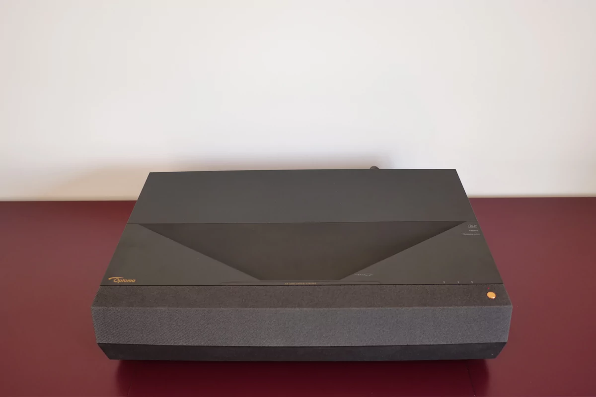

Contrairement à un vidéoprojecteur classique, un modèle à ultra courte focale n'a pas d'objectif visible. Il ne projette pas l'image directement, il la rétro-projette via un jeu de miroirs. Tout cela permet de proposer un appareil rectangulaire assez plat, sans que rien ne dépasse. L'UHZ65UST mesure 57,6 cm de large pour 38,3 cm de profondeur. La profondeur est semblable à celle d'un grand écran plat lorsqu'il est posé sur ses pieds. Côté largeur, c'est une quinzaine de centimètres de plus qu'un appareil audio/vidéo. La hauteur est contenue avec seulement 13 cm.

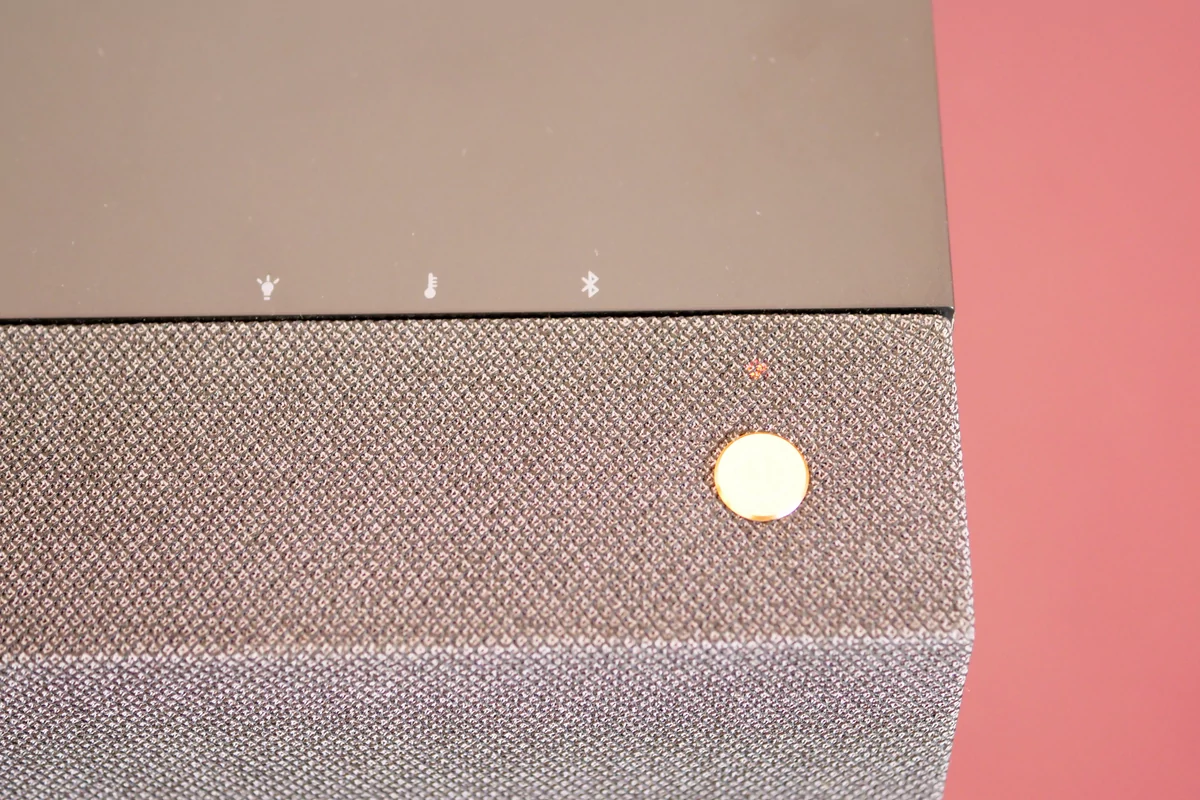

L'UHZ65UST est proposé seulement en finition noire. La face avant visible lorsque vous êtes assis est recouverte d'un tissu acoustique. Quitte à avoir cet élément parfaitement bien placé, car forcément centré par rapport à l'image, autant s'en servir pour le son ! Quatre haut-parleurs diffusent un son décodé en Dolby. Cette section amplifiée par 10 Watts de puissance est développée par NuForce, marque sœur d'Optoma spécialisée dans le son.

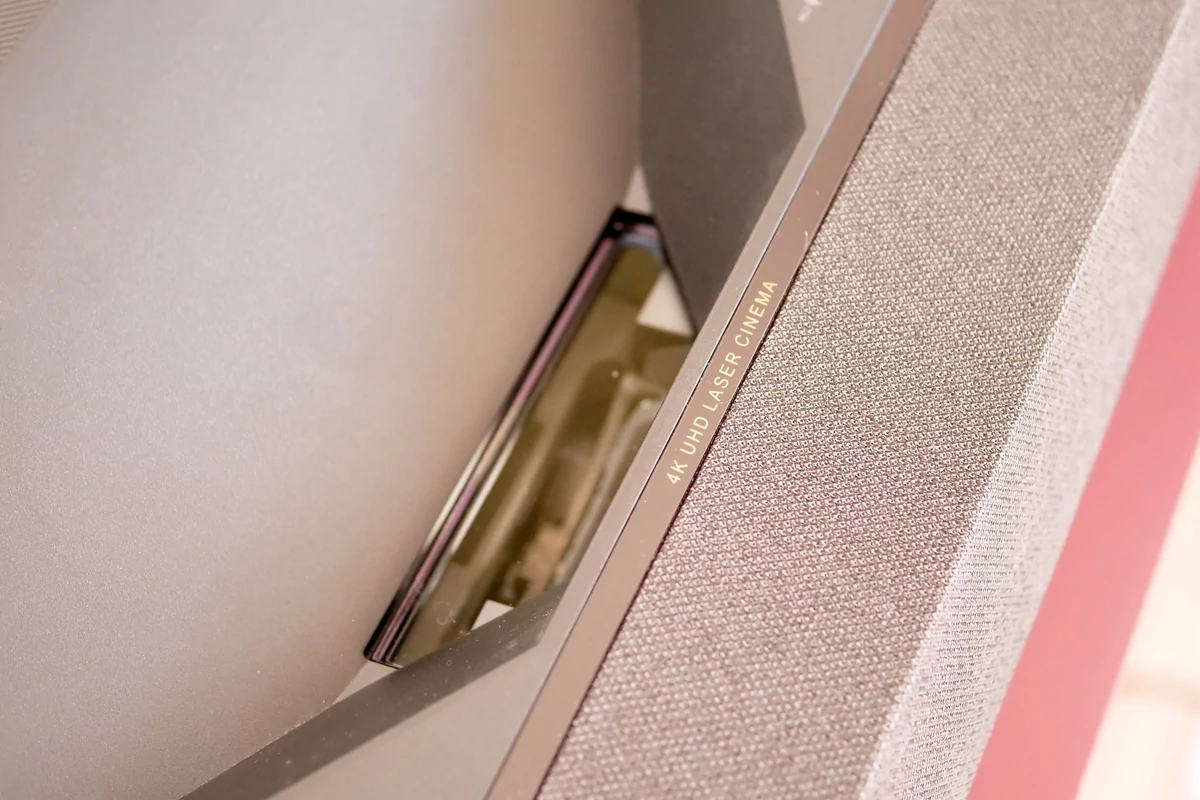

Sur le dessus, vous pouvez observer le jeu de miroirs destiné à réfléchir l'image et à la diriger vers le mur. Quand l'appareil est éteint bien sûr. Par sécurité, Optoma a prévu un capteur qui détecte une présence et baisse immédiatement la luminosité pour vous éviter l'aveuglement.

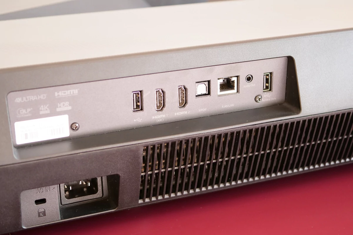

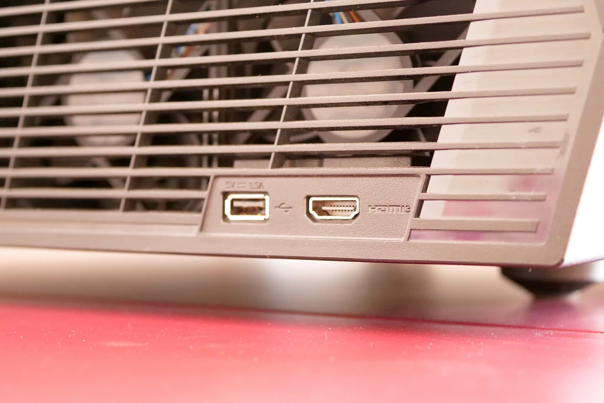

L'arrière du vidéoprojecteur accueille la connectique. Réduite, mais suffisante, elle propose deux ports HDMI dont un compatible ARC, une sortie audio numérique optique et une autre analogique sur mini-jack, un port USB et une prise réseau Ethernet. Plus faciles d'accès pour des connexions temporaires, sur l'un des côtés se trouvent une troisième prise HDMI et un second port USB. C'est au même endroit que vous pourrez admirer les ventilateurs destinés à évacuer les calories excédentaires.

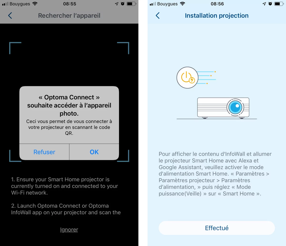

Il existe une application mobile dont vous pourrez peut-être vous passer. Elle permet tout d'abord de créer un Videowall, c'est-à-dire une sorte d'économiseur d'écran avec des contenus personnalisés. Cet usage nous semble plutôt dédié à des environnements professionnels. C'est également à travers cet app que vous pourrez associer l'Optoma à l'assistant vocal de votre choix : Amazon Alexa ou Google Assistant. Vous pourrez ainsi commander l'allumage du projecteur à la voix.
