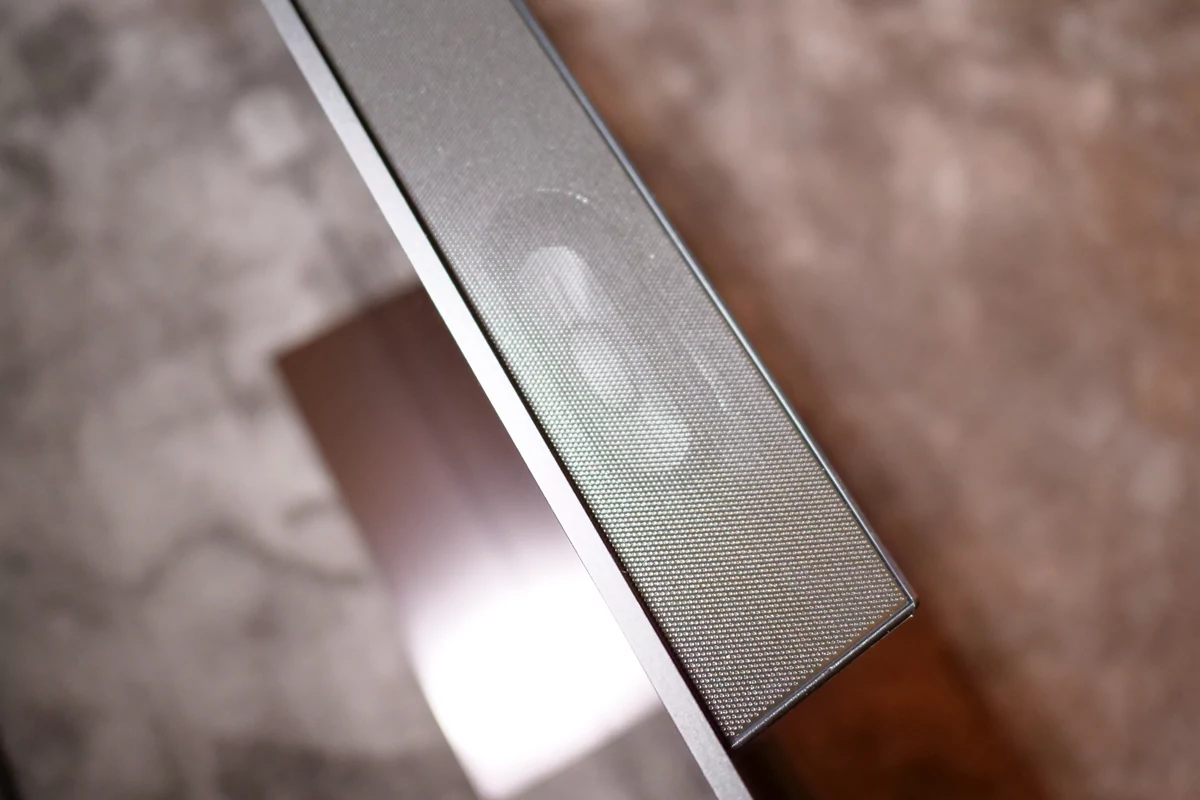

Esthétiquement, le TX-55GZ2000 est dénué de cadre autour de l'image sur les côtés et en haut. En bas, une barre de son est intégrée derrière une grille métallique occupant toute la largeur. Trois haut-parleurs poussés par 20 Watts de puissance s'occupent des voies frontales. Plus original, l'arrière accueille en son centre un boîtier de 7 centimètres d'épaisseur remontant presque jusqu'en haut. C'est une enceinte qui renferme deux haut-parleurs de 40 Watts dirigés vers le plafond. L'ensemble est conçu par Technics, marque bien connue des amateurs de Hifi et de platines vinyles.

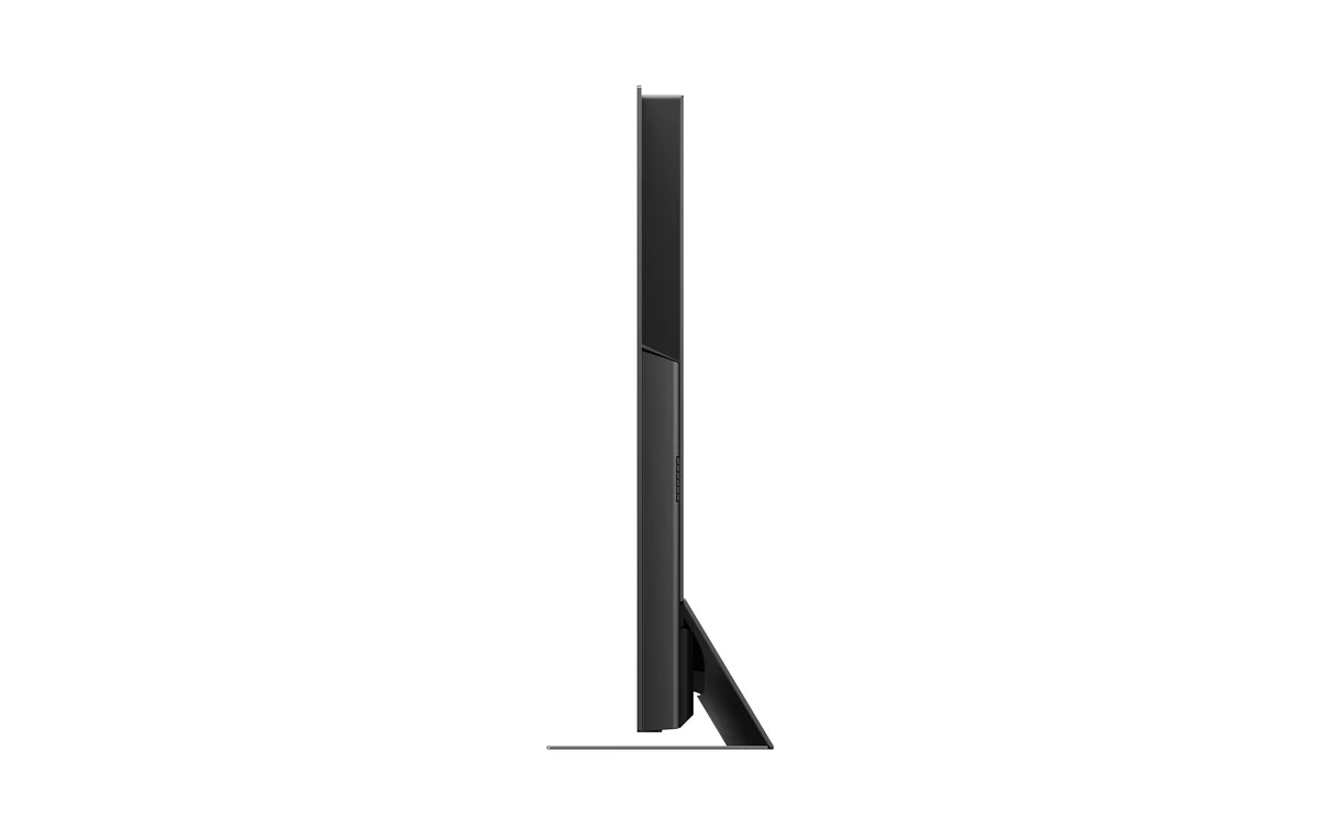

Le pied en métal assez lourd mesure 31 centimètres de profondeur. Sa base est totalement plate, pas d'effet de style ici. À l'arrière un grand cache en plastique vient camoufler le système de fixation et organiser le câblage. Les connecteurs sont rassemblés sur la partie arrière droite, derrière un autre cache amovible. Il y a quatre entrées HDMI, trois ports USB, une prise Ethernet, trois entrées antenne pour trois tuners, une sortie optique et une sortie casque. Les prises sont partagées en deux. Une partie est sur la tranche, donc invisible une fois le cache en place. L'autre partie est directement sur l'arrière, elle empêche d'utiliser le cache.

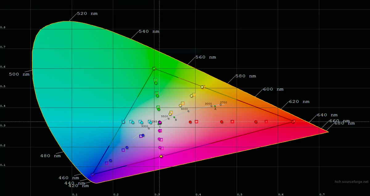

Le diagramme CIE obtenue sans aucune intervention de notre part est tout simplement incroyable. Le D65 de référence est respecté et n'y a quasiment aucune dérive de couleur. Il est toujours possible d'aller encore plus loin pour atteindre la perfection absolue, mais au prix de combien de temps passé ?
La courbe de température de couleur nous confirme que nous sommes au plus proche des 6500K.
L'échelle de gris est très proche de l'objectif où les trois couleurs doivent être superposées à 100%. Le deltaE dépasse à peine les 2,0. Là encore rien à redire ! Et rien à retoucher. Notons également qu'il n'y a aucun sur-balayage, la grille UHD est respectée au pixel près.

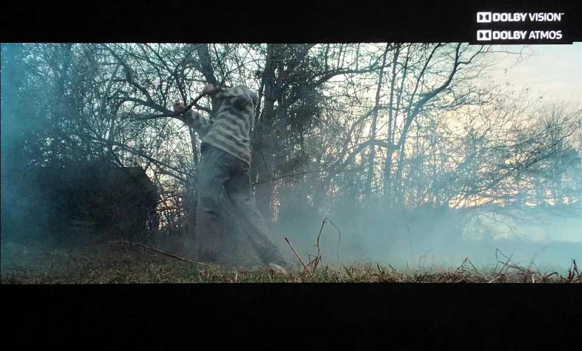

Pour visionner nos extraits de films et nos fichiers de démonstration habituels, nous sommes bien entendu restés sur le réglage THX Cinema. Il tire vers le jaune si l'on regarde des programmes TV tels que le sport ou si l'on affiche le bureau de son ordinateur. Il faudra alors basculer sur le mode standard dans certains cas. La conjonction de l'OLED et du Dolby Vision ou du HDR10+ est toujours aussi somptueuse. Les contrastes sont incroyables avec des zones sombres parfaitement définies. Les noirs ne sont jamais bouchés. Sur le début de la saison 2 de Jack Ryan (Amazon Prime Video) en Dolby Vision, toutes les scènes de nuit sont parfaitement lisibles. Tandis que des éclairages ci et là de lampadaires ou de phares de voitures restent éblouissants.
Tous les films en Ultra HD passent à la perfection avec une vraie sensation d'image cinéma. Elle n'est jamais lissée abusivement. Elle conserve son grain naturel sans faire de concession sur les détails avec des gros plans tout en relief et en précision, sur les visages notamment. Tandis que les plans larges offrent une profondeur quasiment palpable. Les aplats de couleurs sont parfaitement restitués, sans aucune once d'effet d'escalier. Les contours restent fins sans artefacts sur les mouvements au naturel. Nous avions désactivé toutes les aides de ce type, la compensation de mouvement étant particulièrement à éviter.
