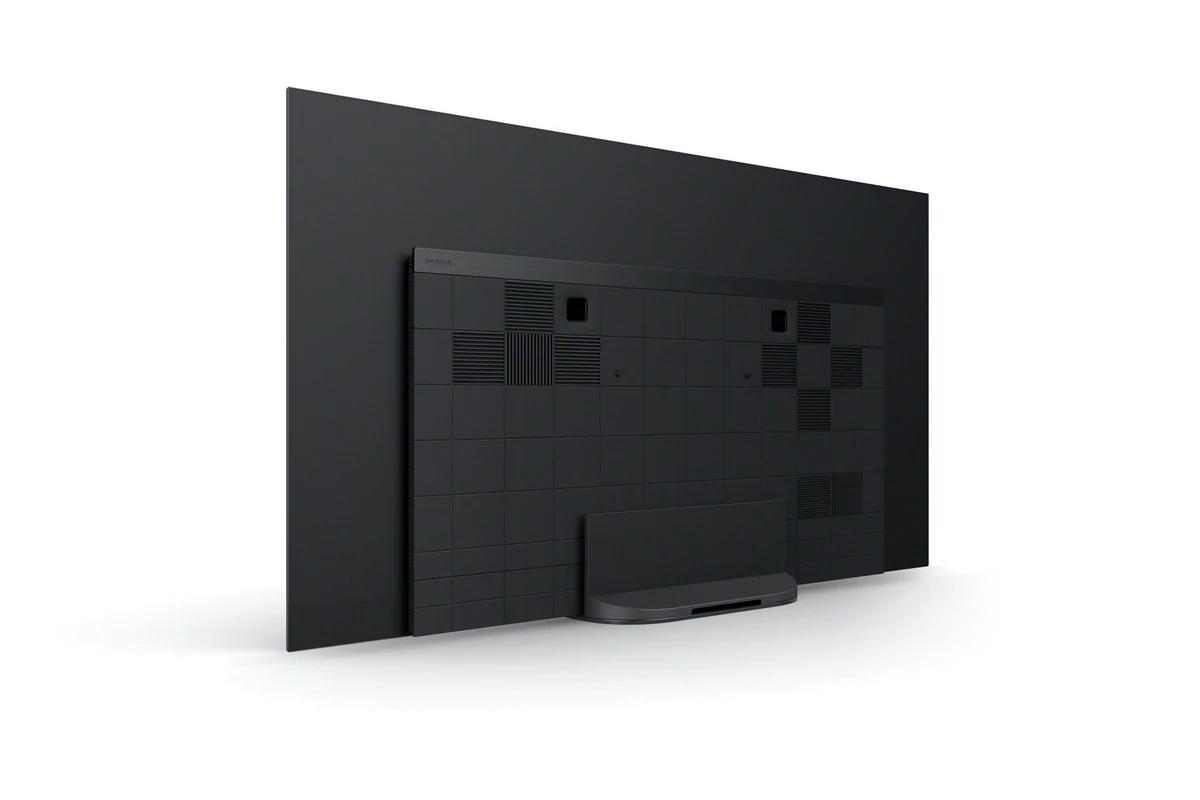

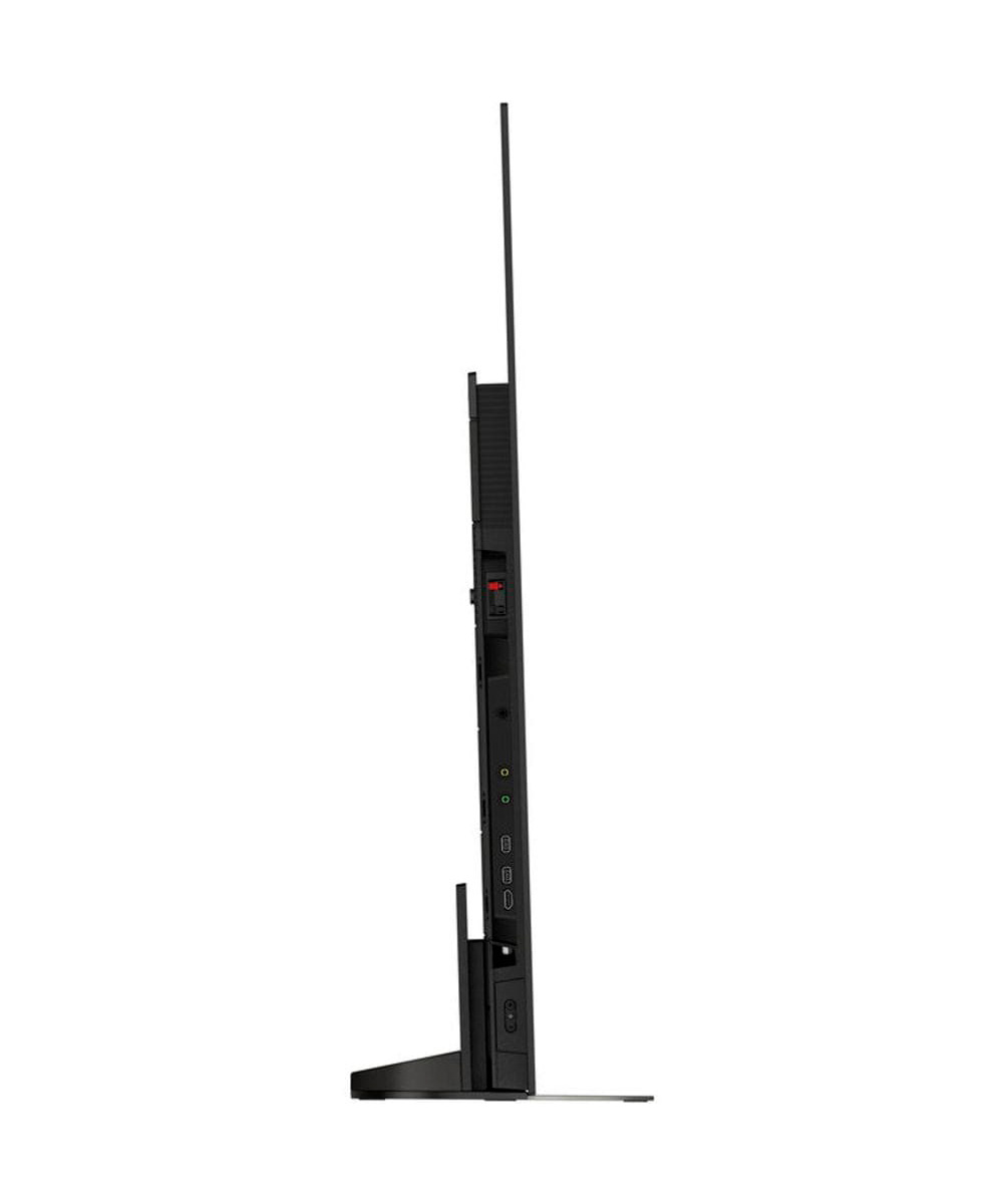

Chez Sony, Master rime avec sobriété. Le 65AG9 fait savoir qu'il est un téléviseur haut de gamme à travers une présentation dénuée de toute fioriture ou effet de style. Le cadre noir est ultra fin. Le pied est réduit au minimum : une plaque aux angles arrondies sur laquelle vient s'enficher l'écran. Il apparaît alors comme posé sur le meuble à moins d'un centimètre au-dessus de celui-ci.

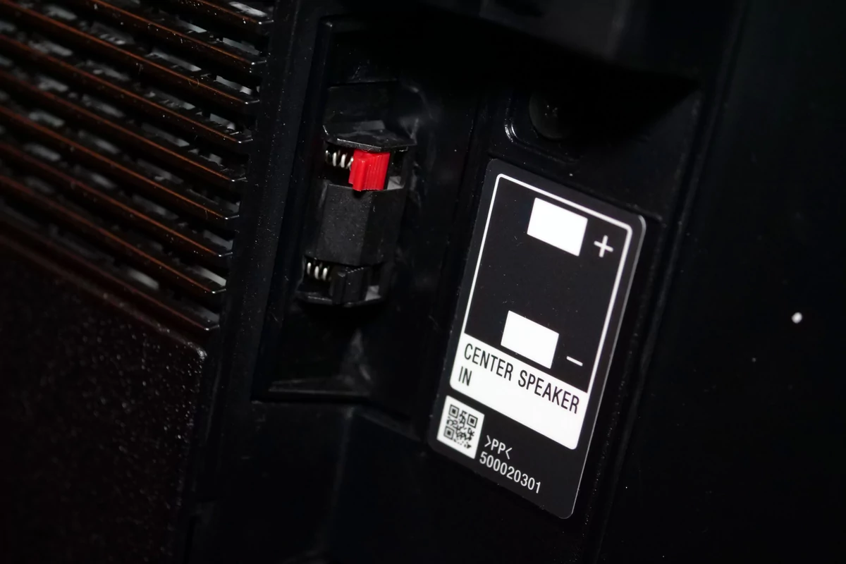

La question de la barre de son ne se pose pas : c'est impossible, dans tous les cas elle cachera l'image. Alors Sony a parfaitement réfléchi à ce problème avec la technologie Acoustic Surface Audio+. L'écran vibre entièrement grâce à quatre exciteurs pour reproduire le son. Dans le cas d'un système home cinema, il est possible de transformer l'Acoustic Surface en voie centrale. A l'arrière un bornier haut-parleur est dédié à cette fonction.

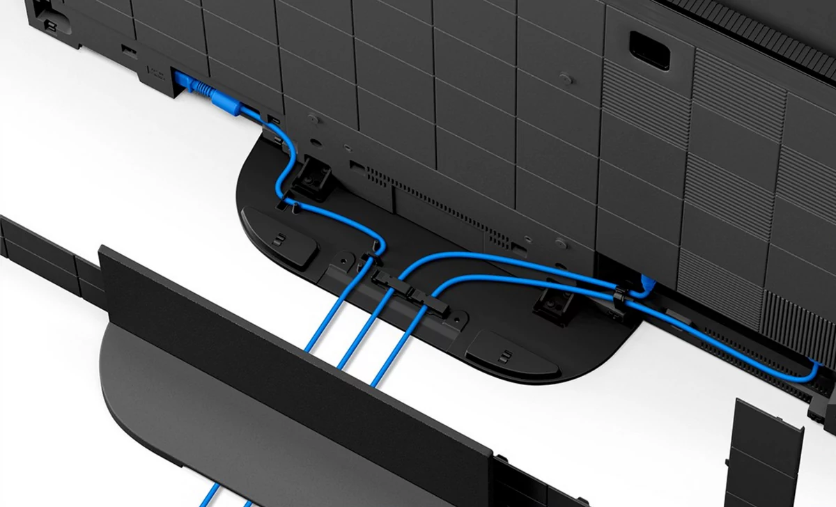

La reste de la connectique est plus classique avec quatre entrées HDMI HDCP2.3, dont une eARC, trois antennes, trois ports USB, une sortie casque, une sortie optique. Le WiFi ac est secondé par un port Ethernet. Et il y a aussi du Bluetooth. De multiples caches plastique se clipsent sur la face arrière afin de venir recouvrir l'intégralité des prises pour une présentation parfaite. Il est également possible de fixer le 65AG9 au mur.

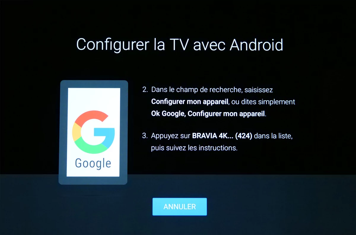

Android TV facilite l'installation si vous possédez un compte Google : vous pouvez transférer tous vos réglages vers le téléviseur. Chromecast intégré recevra les flux audio ou vidéo provenant d'un smartphone ou d'une tablette. Le 65AG9 est compatible Google Assistant (intégré) et Amazon Alexa. Le téléviseur est pilotable à la voix grâce au micro intégré à la télécommande. Celle-ci est plus cossue que celle des modèles inférieurs avec une finition type aluminium. Le nombre de touches est limité à l'essentiel. Peut-être un peu trop. Il manque une touche stop, ce qui empêche d'arrêter un disque Blu-ray en cours de lecture à travers le HDMI CEC. La télécommande de la 49XG9005 possède bien cette touche.

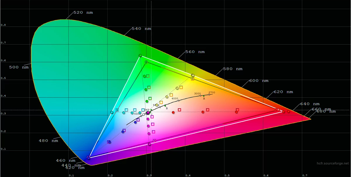

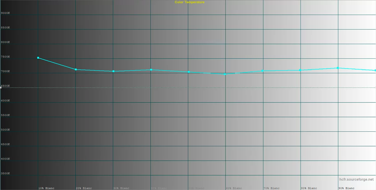

C'est ce que nous vérifions en prenant quelques mesures. Le mode Cinema s'approche le plus du D65, c'est-à-dire du blanc de référence à 6500K pour la vidéo. Les autres modes en sont trop éloignés.

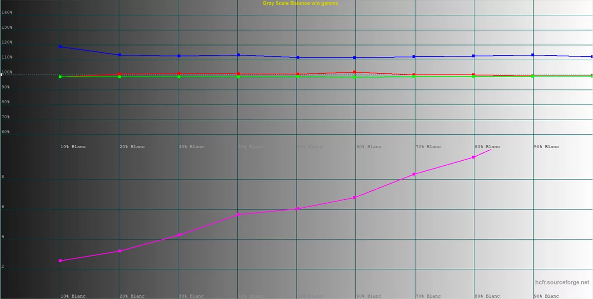

Il reste toutefois un peu au-dessus avec des images tirant sur le bleu, ce que nous confirme les mesures de température de couleur et d'échelle de gris avec un deltaE à corriger.

  • Diagramme CIE
    Cette représentation de la fidélité des couleurs indique les décalages. Le blanc, c'est-à-dire le croisement de toutes les couleurs, doit être idéalement placé sur D65. Les mesures individuelles de couleur (les petits ronds) doivent être les plus proches possible ou dans les cases de référence.
  • Température de couleur
    Cette courbe permet de vérifier un décalage avec le D65 (température de 6500K). Au-dessus, l'image sera trop froide, en-dessous elle sera trop chaude.
  • Echelle de gris et deltaE
    Cette dernière courbe indique les décalages éventuels de chaque couleur primaire rouge/verte/bleue. La courbe jaune correspond au deltaE, la mesure globale des écarts entre les couleurs deux à deux. Les trois courbes rouge/verte/bleue doivent être superposée autour de 100% ; la courbe deltaE doit être plate et idéalement autour de 2.
