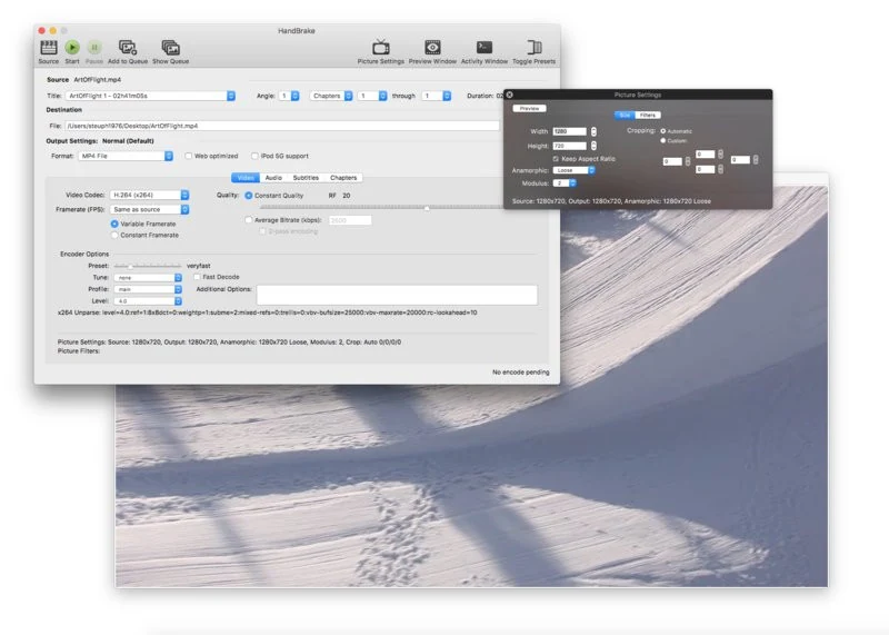

HandBrake
  • De nombreux formats en entrée comme en sortie
  • Un mode débutant et un mode avancé pour s'adapter à tous les besoins
10 / 10
En plus de bénéficier de forks sous Windows, HandBrake est réputé, à la base, pour être LA solution de conversion vidéo pour macOS. Et elle l'est toujours, d'ailleurs.
Handbrake, l'original, arbore une interface plus touffue, présentant directement des options plus complexes : c'est pour ça que nous avons préféré mettre en avant VidCoder côté Windows. Rien d'insurmontable non plus cela dit, c'est juste qu'il faut jongler un peu plus entre les onglets et les panneaux pour trouver les options qui vont bien. Par exemple, les présélections pour appareils mobiles se situent dans un panneau coulissant à droite de la fenêtre, et il faut cliquer sur l'icône Toggle Presets pour les trouver.
De même, une série d'onglets Video, Audio et Subtitles permettent d'accéder aux options correspondantes. Pour le reste, les fonctionnalités et la fiabilité sont au rendez vous : HandBrake est un logiciel éprouvé !

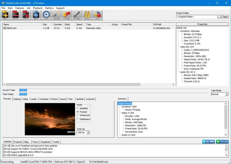

MediaCoder
  • Prise en charge de nombreux formats audio / vidéo
  • Taux de compression
  • Fonctionnalités avancées de transcodage
7 / 10

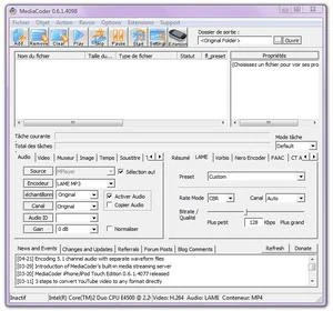

En toute modestie, MediaCoder s'autoproclame « Le transcodeur universel de médias depuis 2005 ». Il est vrai que le logiciel de Stanley Huang est très complet dans ses fonctionnalités, une exhaustivité qui peut faire peur. Avec ses icônes et ses onglets dans tous les coins, MediaCoder n'est pas des plus abordables pour le néophyte.
En revanche, pour le public plus averti auquel il s'adresse, il propose déjà un très grand nombre de formats de sortie, des plus courants aux plus spécifiques, voire obsolètes : H264, H265, WMV, Flash, VP, DV, MJPEG, Theora, Xvid... Les choix sont tout aussi pléthoriques pour les formats audio ou les conteneurs, et les options audio et vidéo : réglage des pistes audio, du gain, normalisation du volume, redimensionnement, réglage de la cadence, de l'espace de couleur ou encore recadrage.
MediaCoder permet également de personnaliser la conversion à sa guise, notamment en allouant manuellement les différents coeurs de son processeur à l'encodage et au décodage audio et vidéo.
Pas l'outil le plus indiqué pour un utilisateur lambda cherchant juste à réencoder un film pour son smartphone, mais un très bon choix si vous êtes à la recherche d'un couteau suisse performant pour effectuer des réencodages à la chaine.

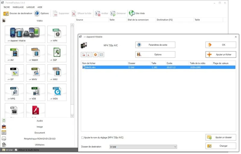

FormatFactory
  • Exhaustivité des formats
  • Extraction et conversion des CD audio
8 / 10
La vidéo n'est qu'un des domaines de prédilection de FormatFactory. Le logiciel d'origine chinoise permet aussi de convertir des pistes audio, des images et même des documents. Restons-en au type de fichiers qui nous concerne ici. FormatFactory a le mérite d'être simple et accessible à un utilisateur pas trop à l'aise avec la multitude d'options d'un MediaCoder.
L'interface met l'accent sur des icônes claires et des présélections permettant de convertir une vidéo vers le format de son choix en quelques clics. L'option Appareil Mobile est bien en évidence, ainsi que les principaux formats : MP4, WebM, WMV, ou GIF, puisqu'on va également pouvoir utiliser FormatFactory pour créer des GIF animés.
Cette approche plus simple n'empêche pas le logiciel d'intégrer des options permettant de régler chaque codec de manière plus complexe. Pour les plus pointilleux, on préférera tout de même MediaCoder ou Handbrake qui, pour la peine, organisent leurs paramètres de manière moins « fourre-tout ».
NB : soyez vigilant à l'installation de FormatFactory, car des logiciels supplémentaires, que l'on peut décocher ou désinstaller à postériori, sont proposés.
