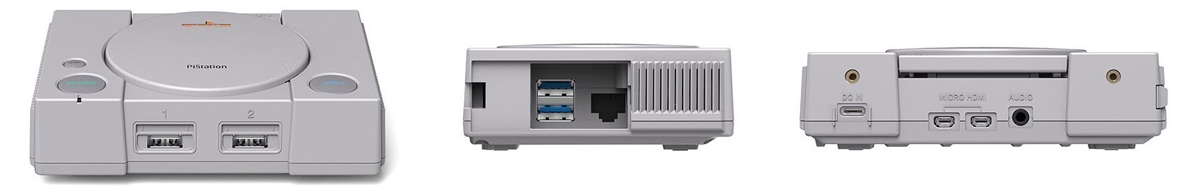

Extérieurement, la copie n’est pas loin d’être parfaite et on retrouve logiquement trois boutons dans la partie supérieure : « power » pour allumer la bête, « reset » pour réinitialiser et « open » qui sert à ouvrir le « lecteur CD », en réalité une espèce d’espace de stockage pour déposer les cartes microSD associées à la machine. Bien vu. Sur l’avant, deux ports USB sont visibles alors qu’à l’arrière on remarque le port d’alimentation (USB-C), deux micro HDMI et un audio jack 3,5 mm.
Un peu moins bien vu que le capot « lecteur CD », Retroflag a aménagé un petit espace sur le côté du PiStation Case : un simple cache plastique permet d’accéder ici aux deux autres ports USB (les 3.0) du Raspberry Pi ainsi qu’au port Ethernet RJ45. Petit défaut pour ce dernier : il est un peu dans un coin et le câble réseau ne sera pas si facile à débrancher. Enfin, notons la présence – à nouveau sur l’arrière du boîtier – de deux pas de vis : c’est là que se fixe le module écran.

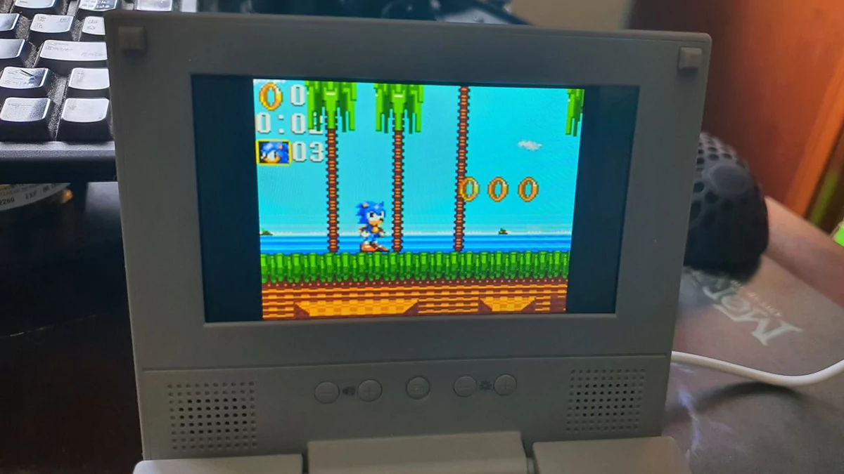

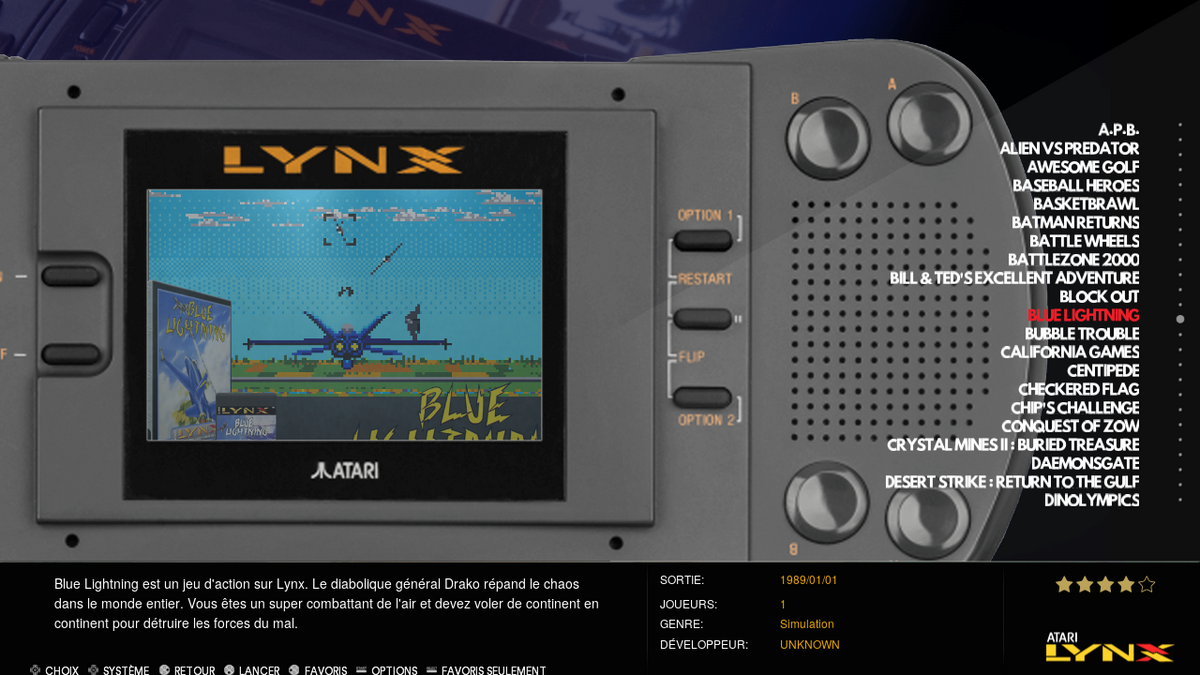

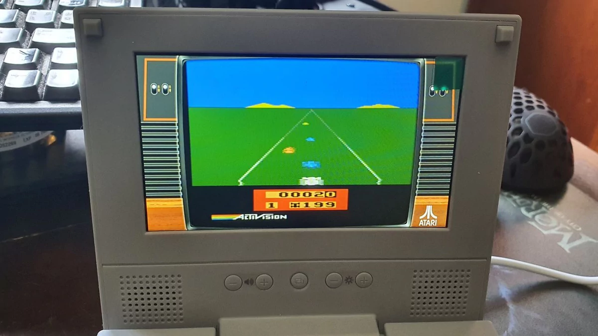

Lors de nos différents tests, nous avons utilisé plusieurs distributions, mais nous reconnaissons une petite préférence – et la force de l’habitude – pour Recalbox, maintenant en version 8. Aucun problème à signaler dans la détection du Raspberry Pi 4 et si l’écran LCD du PiStation Case est petit (4,3 pouces / 800 x 480), il assure l’essentiel grâce à une belle image, des couleurs vives et un contraste suffisant. En revanche, on regrette que les réglages soient limités au volume et à la luminosité.
Les deux petits haut-parleurs font correctement leur job et cette solution avec écran intégré est vraiment parfaite pour que votre mini-console vous accompagne partout. Bien sûr, le jeu à trois ou quatre joueurs est plus compliqué, mais pour du jeu en solo ou en duel, ça marche rudement bien. On regrette en revanche que Retroflag se soit loupé sur l’HDMI pass-through. Celui-ci « interprète » le signal du Raspberry Pi et ne permet de sortir que du 720p. Dommage.
