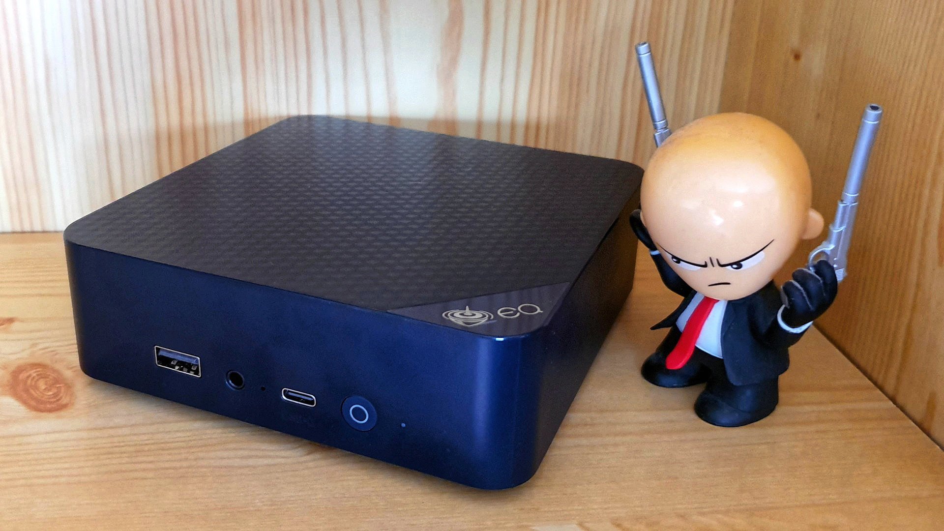

L'EQ13 N200 intègre l'alimentation au boîtier © Nerces pour Clubic
En tout début d’année, nous testions un de ces minis PC très en vogue sur Amazon ou AliExpress notamment, l’EQ12 N100. Son promoteur, la société Beelink, vient de lancer une version remaniée – l’EQ13 – laquelle profite du petit processeur N200 d’Intel pour ajuster consommation et chauffe afin d’aboutir à un mini PC encore plus mini, même si certains choix techniques surprennent.

Intel Alder Lake N200 + RAM 16 Go + SSD 512 Go : une petite config © Nerces pour Clubic
Génération Alder Lake, seconde prise
L’EQ12 était l’occasion pour Beelink d’étrenner la génération Alder Lake sur son offre de mini-PC avec un processeur N100 bien plus capable que les puces Japser Lake précédemment utilisées. Sur l’EQ13, on reste logiquement sur la même génération – Alder Lake donc – mais en passant sur un modèle de processeur un peu plus costaud puisque c’est un N200 – lui aussi lancé au premier trimestre 2023 par Intel – qui est ici de mise.
