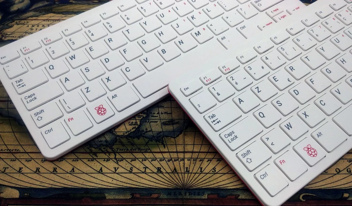

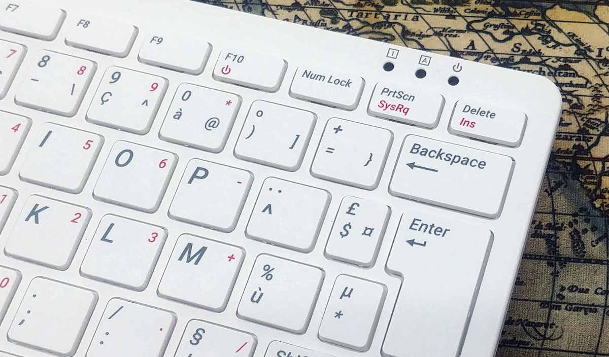

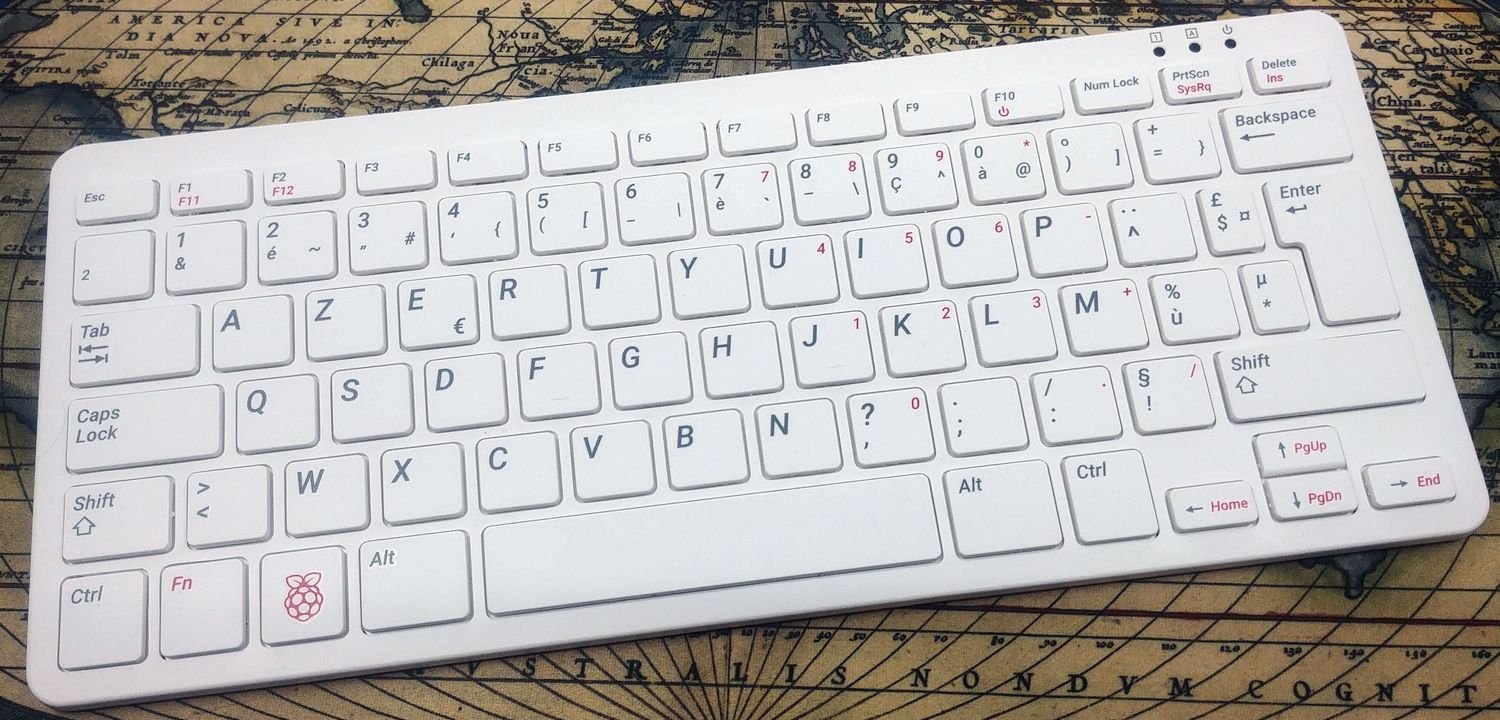

Au sortir du carton, on se retrouve donc avec ce qui ressemble fort à un « bête » clavier. En réalité, il est amusant de comparer le clavier officiel de la fondation Raspberry Pi avec ce nouveau Raspberry Pi 400… et de chercher les différences. Des différences que l’on retrouve en réalité sur la face avant du produit – au niveau des connecteurs donc – et, bien sûr, dès lors que l’on se permet d’ouvrir la bête afin de vérifier ce qu’elle a dans le ventre.

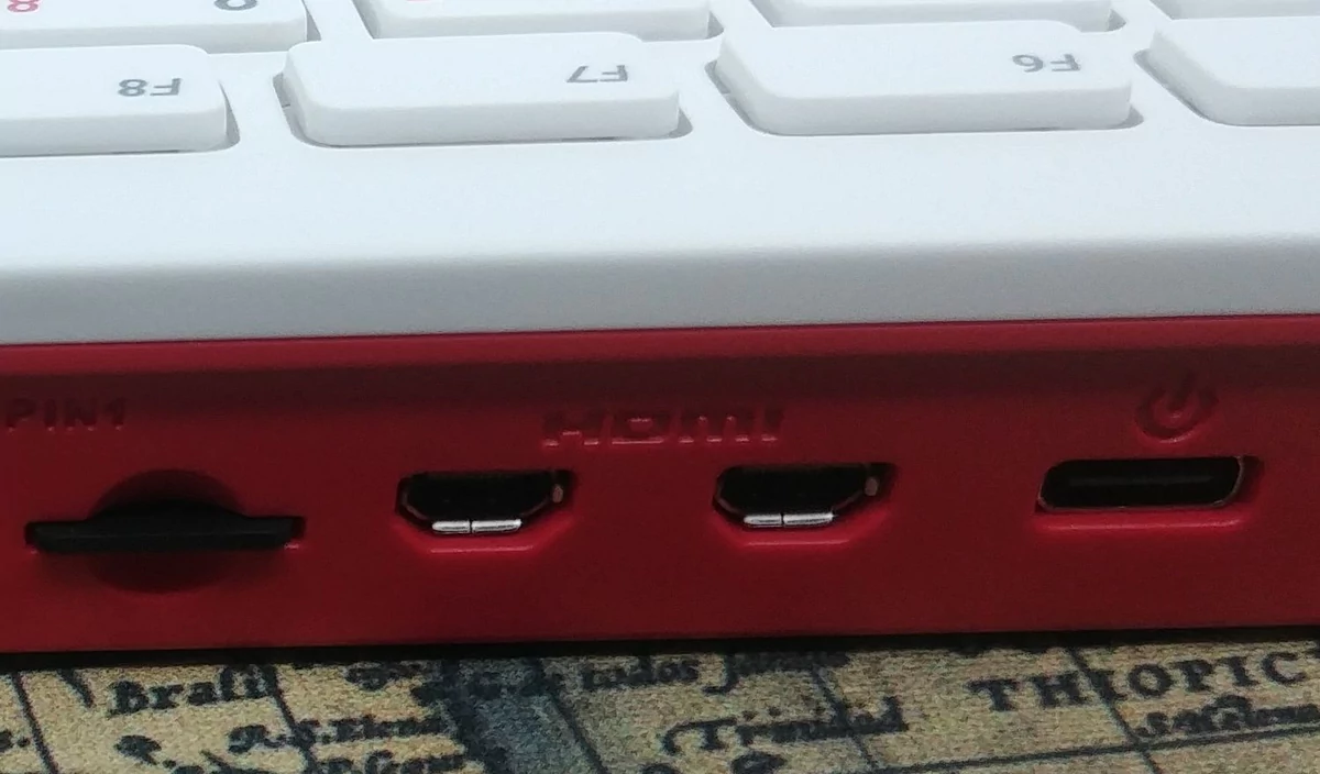

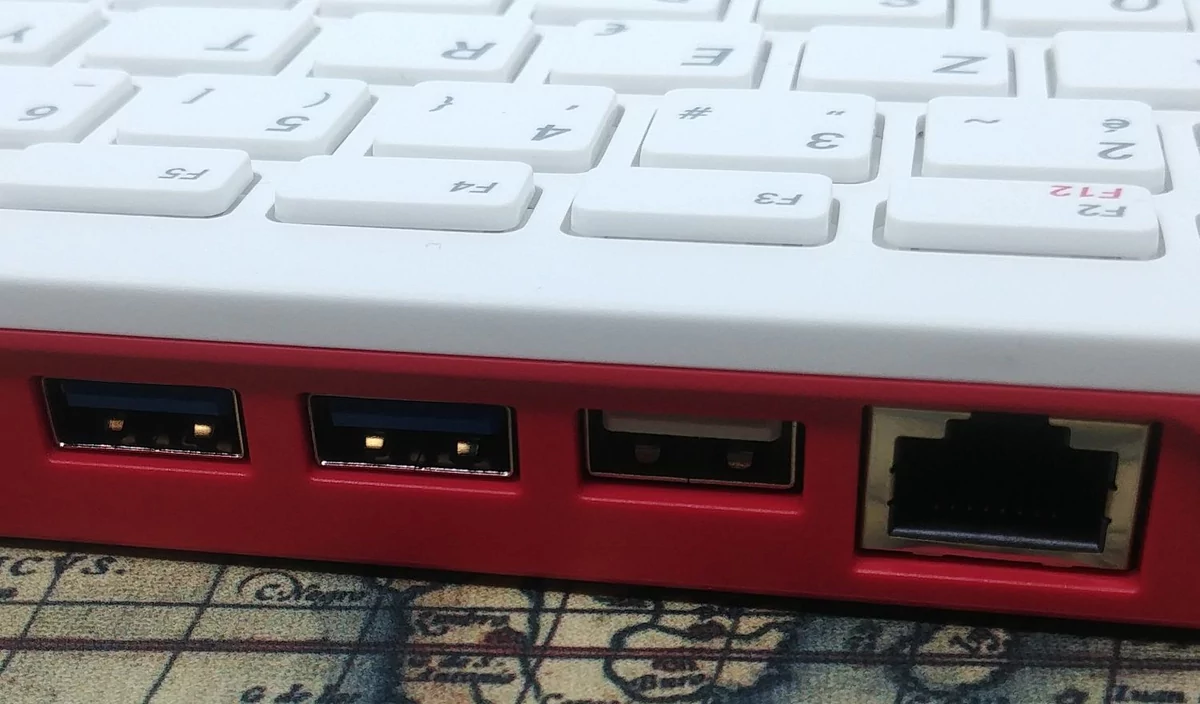

Là, on se rend compte que la fondation Raspberry n’a pas simplement intégré un Pi 4B dans le clavier officiel. Non, une nouvelle carte mère a été dessinée afin de l’adapter au format du clavier. Elle est donc tout en longueur de sorte que les connecteurs se trouvent alignés à l’extérieur du boîtier. Des connecteurs pour ainsi dire identiques à ceux du Pi 4B si ce n’est la perte d’un port USB 2.0, utilisé en interne pour le clavier, et des connecteurs CSI / DSI qui n’auraient guère été pratiques. Plus regrettable, le PoE n'est plus au menu.

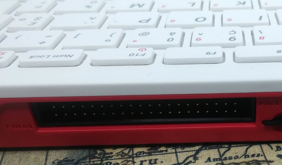

Notons en revanche et vous l’aurez remarqué sur notre fiche technique, que le GPIO est toujours de la partie. Il est d’ailleurs plutôt bien disposé et aisément accessible, même si plusieurs passionnés ont déjà conçu des accessoires pour le rendre encore plus pratique d’utilisation. Par ailleurs, le reste des composants est pour ainsi dire identique à ce que nous trouvions dans le Pi 4B : le SoC, les USB, le Wi-Fi, le Bluetooth ou la RAM sont globalement les mêmes.

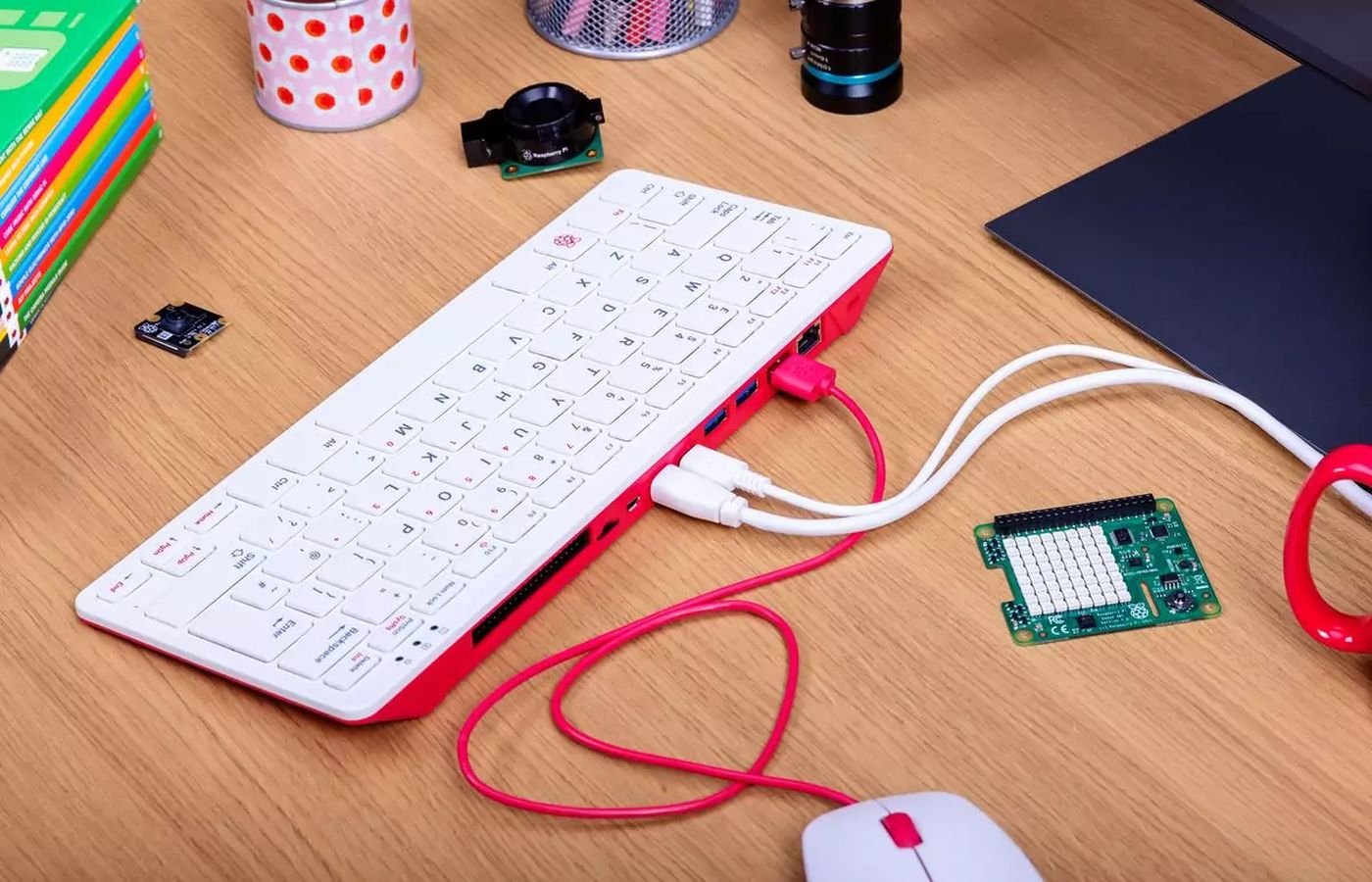

De fait, il suffit de faire un peu de place sur le bureau, de trouver un écran HDMI « pas trop pourri » et de connecter ce petit monde pour se lancer. Alimentation, souris et écran viennent se brancher sur le Pi 400… comme on pouvait le faire du temps de l’Amiga. Simple et pratique. Notons toutefois un petit souci : les câbles prévus sont plutôt courts et il vous faudra bien organiser les choses pour manipuler confortablement le Pi 400 sans avoir l’impression que tout est « ric rac ».
Attention, le Pi 400 ne dispose toujours pas de bouton de mise sous tension et dès lors que vous le brancherez, il se mettra en route. Il existe bien deux raccourcis (F10 / Fn+F10) pour l’allumer / l’éteindre, mais ce n’est pas la panacée. Dommage. Reste que quelques dizaines de secondes après le branchement – pourvu que la microSD soit bien dans son emplacement – et vous serez sur le bureau de Raspberry OS, fin prêts pour les ultimes étapes de configuration.

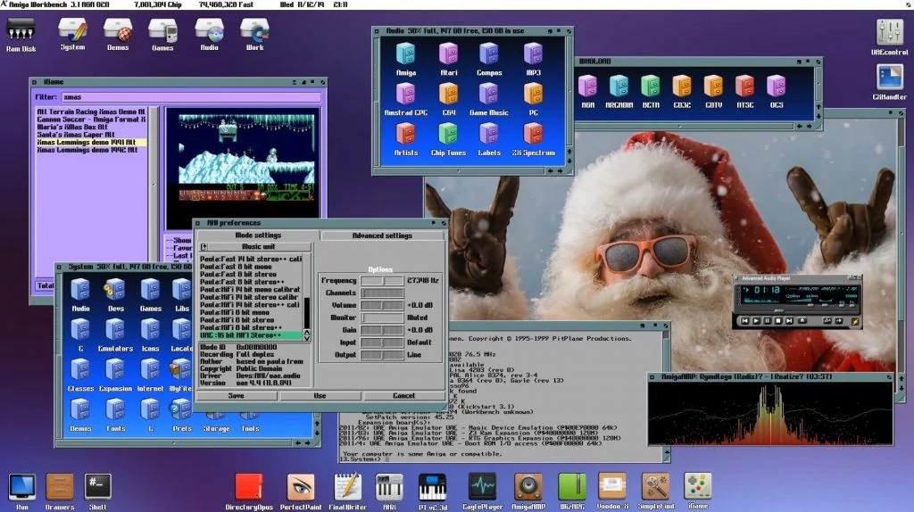

Non, nous voulions simplement faire ici un aparté sur un « tout en un » qui devrait ravir les amateurs nostalgiques. En effet, un passionné a concocté une image-disque Workbench pour tous les fans de l’Amiga. Le système est modernisé, mais on y retrouve tout ce qui faisait le charme de cette machine unique. En 15 Go de données, il a tout rassemblé avec un niveau de finition remarquable pour donner un côté « Amiga 2021 » à ce Pi 400. Merci M. Chris Edwards.
Chris Edwards présente la dernière version - 1.4 - du projet Pimiga

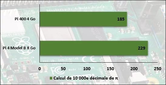

Pour ce premier test, nous avons repris l'idée de Wayne sur Devscover, à savoir demander aux Pi de calculer les 10 000 premières décimales de π afin de déterminer qui du Pi 400 ou du Pi 4B est le plus rapide. Le résultat est exprimé en secondes et c'est donc le plus petit score qui l'emporte.
Un résultat finalement sans grande surprise. Avec un tout peu plus de trois minutes, le Pi 400 est sensiblement plus rapide que le Pi 4B, mais c'est surtout l'écart qui est intéressant : en effet, le Pi 400 est plus ou moins 20% plus rapide que le Pi 4B or sa fréquence est 20% plus élevée. CQFD.

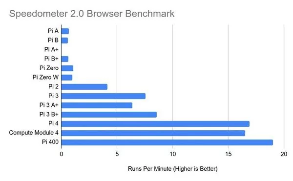

Nous vous présentons ensuite les mesures réalisées sur Hackster.io par Gareth Halfacree, l'auteur du guide officiel du débutant Raspberry Pi. Il a utilisé le Speedometer 2.0 Browser Benchmark pour une autre perception des performances de chacun des membres de la famille Raspberry.
Les premiers modèles sont évidemment à la traîne, mais il est surtout intéressant de noter combien le Pi 4B a permis de réaliser un prodigieux bond. Le Compute Model 4 est un chouia en retrait et le Pi 400 se montre un peu plus puissant sans toutefois que l'écart ne soit énorme.

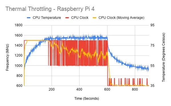

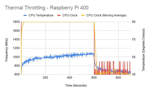

Lors du test du Pi 4B, nous regrettions ses montées en température. La question était donc de voir si le Pi 400 - malgré ses 300 MHz de plus - allait résoudre le problème. C'est oui : au plus chaud, il n'a jamais dépassé les 57°C et au repos, il se stabilise autour de 27-28°C.
Gareth Halfacree est l'auteur des deux graphiques ci-dessus qui mettent bien en évidence la différence de comportement entre les deux Pi. À 1,5 GHz, le Pi 4B atteint et dépasse même les 80°C en l'espace de quelques dizaines de secondes entraînant un throttling immédiat, synonyme de performances en baisse.
Comme vous pouvez le voir sur le second graphique, le Pi 400 est bien plus à son aise. Malgré sa fréquence de 1,8 GHz, il n'atteint jamais les 60°C. Aucun effet de throttling n'est perceptible et la fréquence reste à sa valeur normale tant que la machine en a besoin pour ses travaux.
