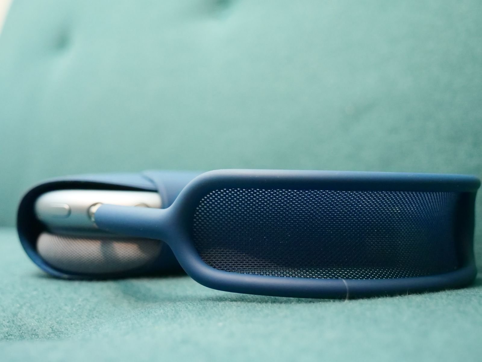

nouveaux AirPods Max d'Apple ont fait un petit tour dans les labos d'iFixit. Le site, connu pour ses tutoriels de démontage d'appareils et ses fameuses notes de réparabilité, affirme qu'il est possible de démonter l'arceau du casque audio pour le personnaliser ou le remplacer.
Une chaîne YouTube chinoise s'est également prêtée à ce petit test, montrant comment on peut démonter les AirPods Max. iFixit offre la très honorable note de 6/10 aux AirPods Max.
Des arceaux démontables sans tournevis
Les produits Apple sont connus pour être complexes à démonter et
réparer, et obtiennent, généralement, des notes de réparabilité assez basses sur iFixit – les derniers MacBook oscillent entre 1/10 et 2/10.
Les nouveaux AirPods Max s'en sortent pourtant très bien. Les coussinets des écouteurs peuvent s'enlever rapidement et, surprise, les arceaux sont démontables très facilement, sans tournevis ou appareil de bricolage quelconque. En fait, il suffit d'insérer un bout pointu, comme un cure-dent ou l'outil pour extraire les cartes SIM des mobiles, dans un petit trou situé sous les coussinets. L'arceau se déclipse alors très facilement.
