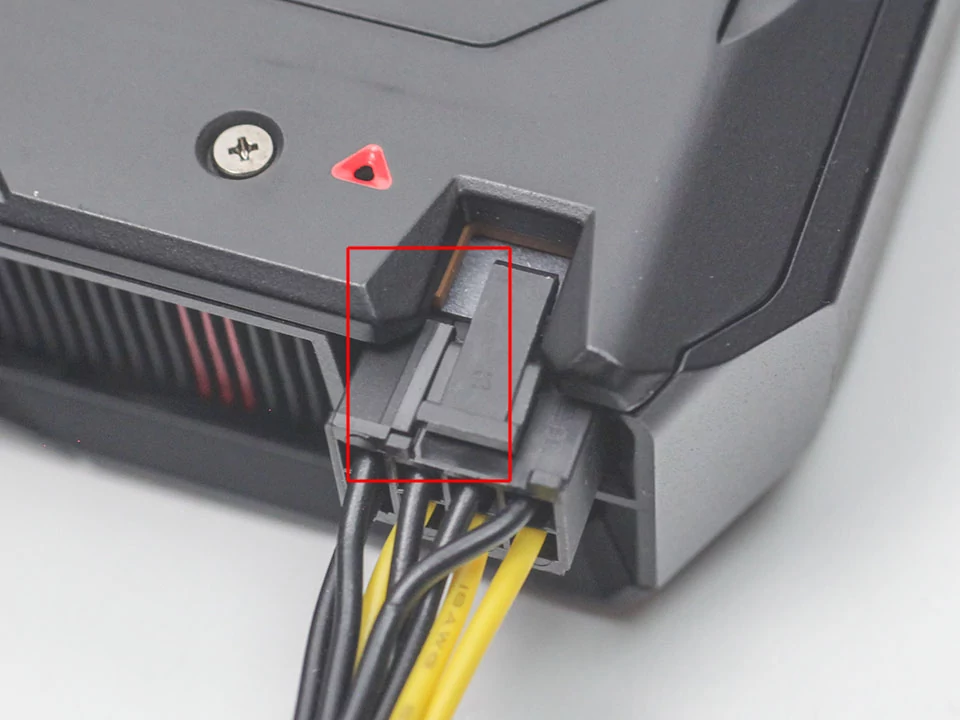

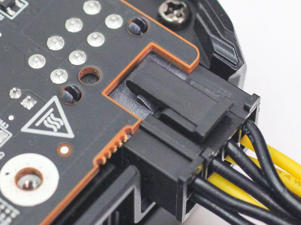

Problème, le fabricant aurait employé une backplate sur l'arrière de la carte qui va un tout petit peu trop loin comme l'expliquent nos confrères. De fait, sur certains câbles d’alimentation 6+2 broches, la backplate empêche d'insérer la prise au maximum dans la carte. Un petit jour subsiste.
TechPowerUp précise qu'il a pu essayer de nombreuses alimentations et de nombreux câbles rencontrant ledit problème dans environ 20 % des cas. Il est également précisé que cela n'arrive qu'avec les prises 6+2 broches.

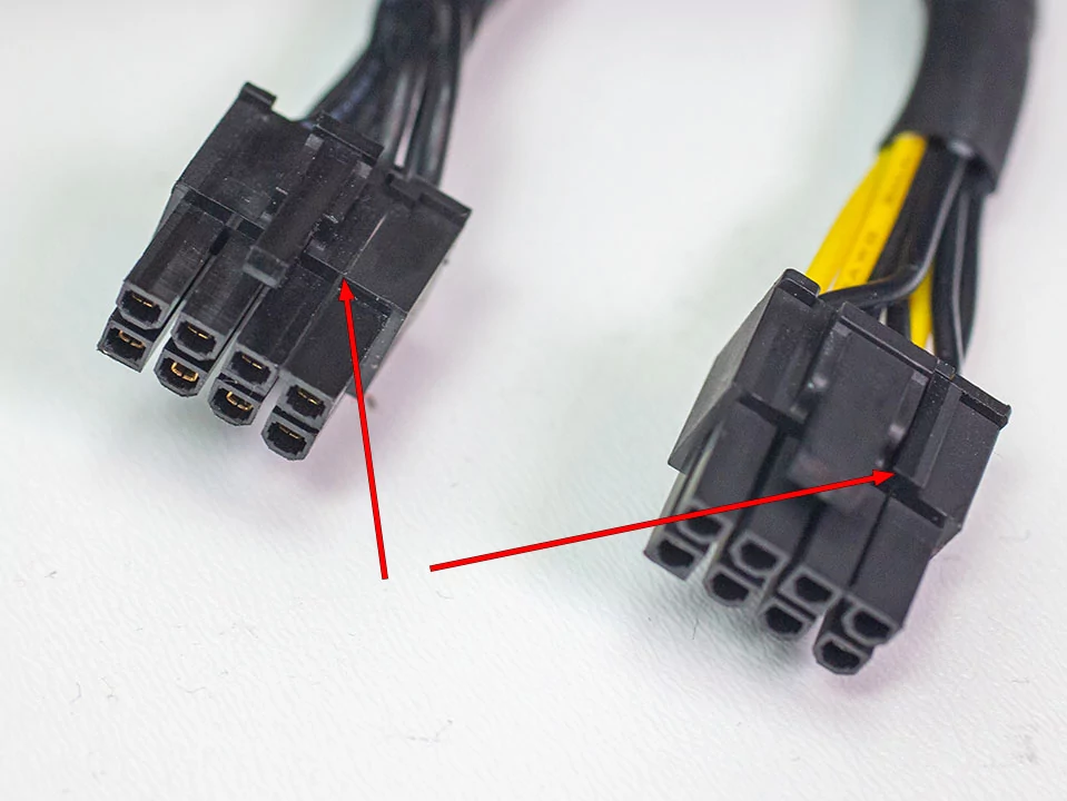

Sur de nombreuses alimentations, on dispose effectivement de câbles avec 8 broches et d'autres avec un connecteur 6+2 broches afin que la chose puisse être branchée sur un port 6 broches.
Hélas, dans ce cas, les deux broches supplémentaires sont attachées grâce à un petit module que l'on retire simplement, mais sur lequel on peut trouver deux petites excroissances : ce sont elles qui empêchent d'insérer complètement la prise dans le connecteur de la Radeon RX 7600. En plus des précisions que TechPowerUp nous apporte, Igor's Lab ajoute que les câbles gainés des blocs d'alimentation les plus onéreux sont souvent concernés.
