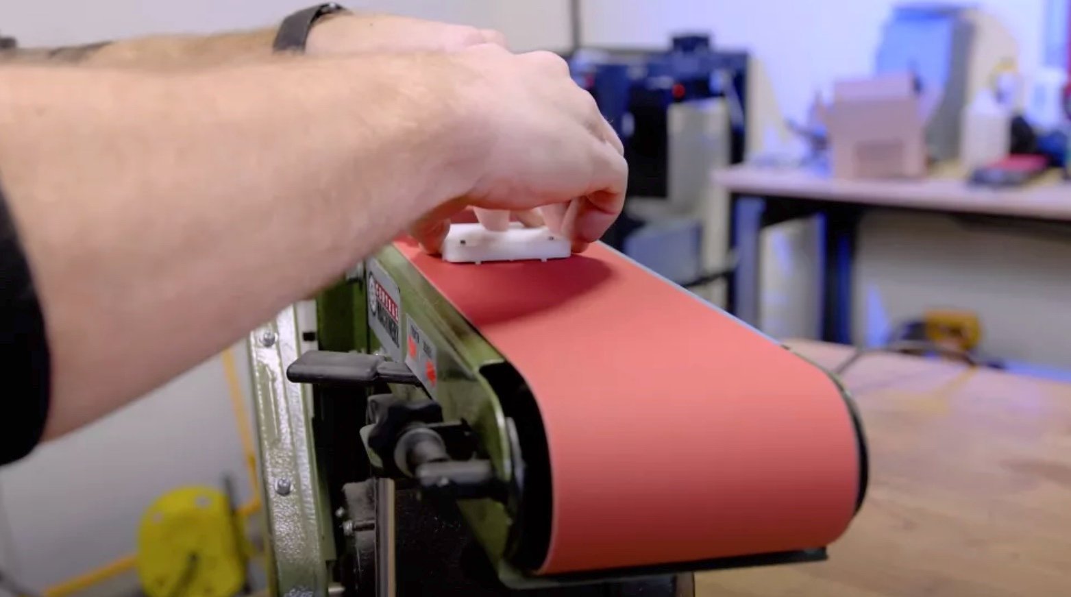

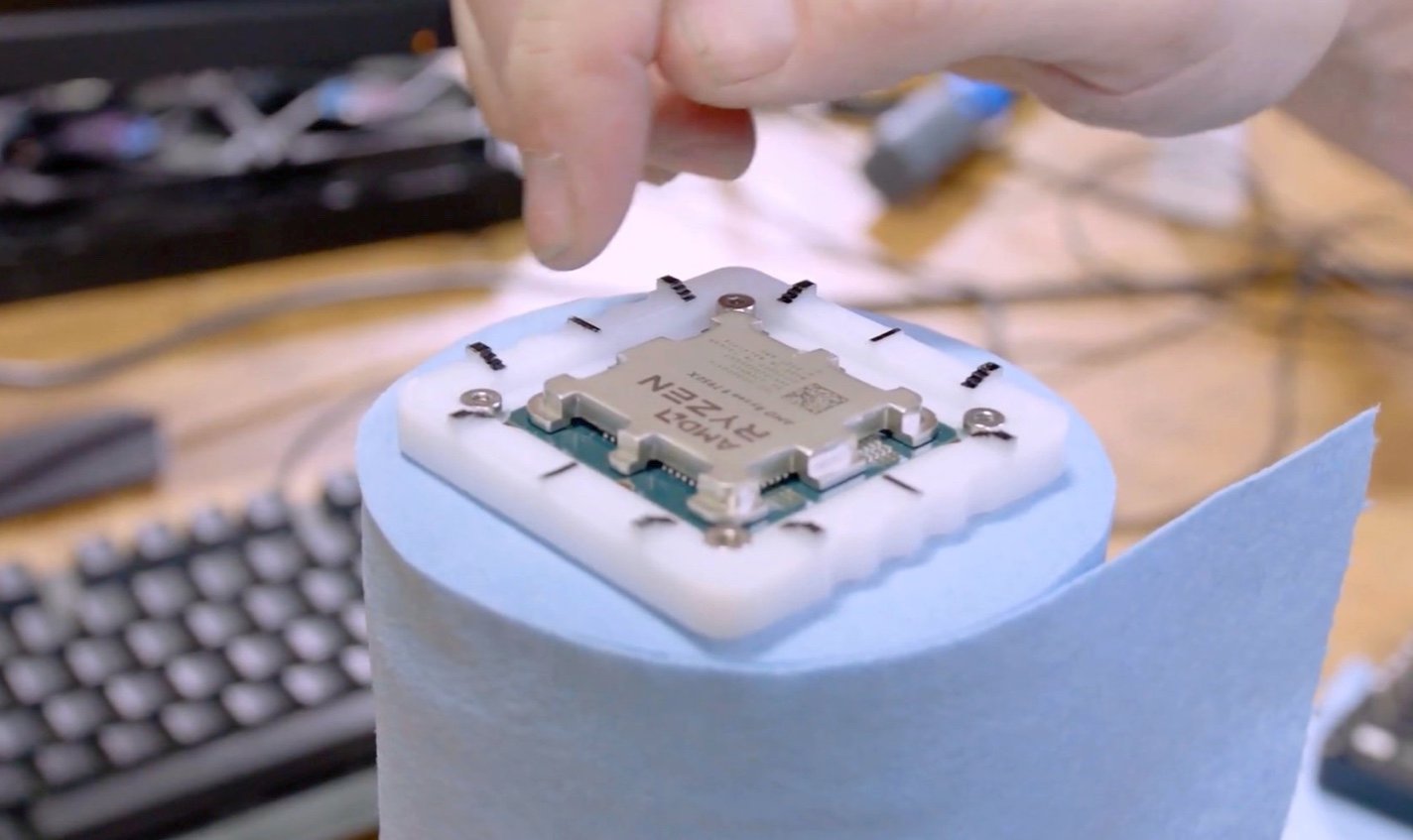

Pour réduire les températures du même processeur, le YouTubeur JayzTwoCents s'est pour sa part aventuré à poncer purement et simplement l'IHS pour en réduire drastiquement l'épaisseur. Pour ce faire, l'intéressé s'est équipé d'un outil de meulage, d'un support de protection pour le processeur et d'une dose d'huile de coude.
Pour s'assurer que la surface de l'IHS reste parfaitement plate, le vidéaste s'est par la suite livré à un ponçage manuel de finition, tout en s'assurant que tous les résidus de cuivre avaient bien été retirés et que la surface poncée de l'IHS était parfaitement nettoyée. Une vérification impérative avant le montage sur une carte mère.
