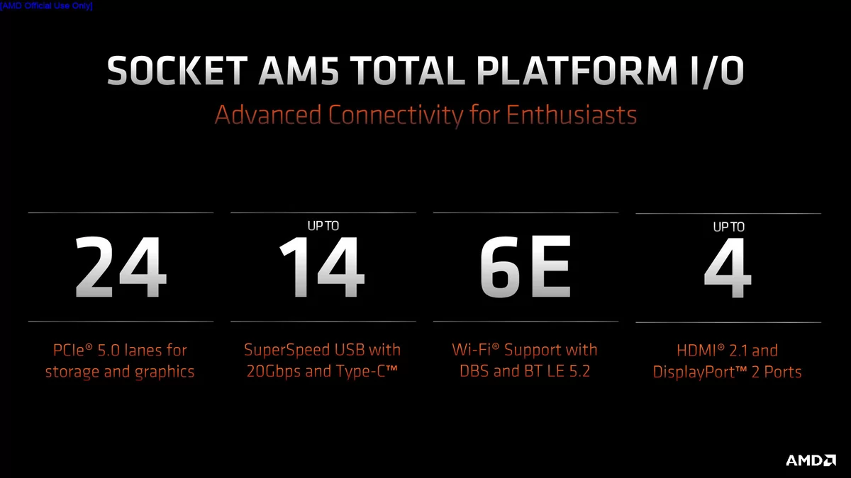

24 lignes PCIe 5.0 et 14 USB 20 Gbps
Au maximum de ses capacités, la plateforme AM5 doit permettre de gérer jusqu'à 24 lignes PCIe 5.0 plus particulièrement tournées vers la carte graphique et les unités de stockage SSD NVMe. Il est bien sûr prévu de prendre en charge la mémoire vive DDR5.
© AMD
À ce sujet, AMD évoque de la DDR5-4800, double canal à comparer à la DDR5-3200 mise en avant par Intel sur Alder Lake. En revanche, il n'est pas question d'accepter la DDR4. Bien sûr, l'USB SuperSpeed est au menu (jusqu'à 14 ports 20 Gbps), et AMD évoque aussi le Wi-Fi 6E, le Bluetooth LE 5.2 et jusqu'à 4 ports DisplayPort 2 et HDMI 2.1.
