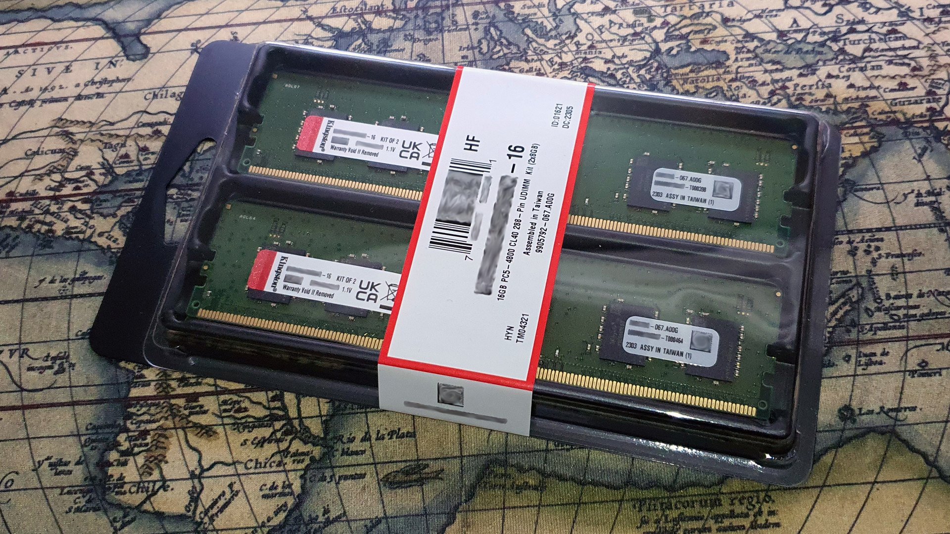

Kingston fait des économies sur l'emballage pour ses ValueRAM © Nerces

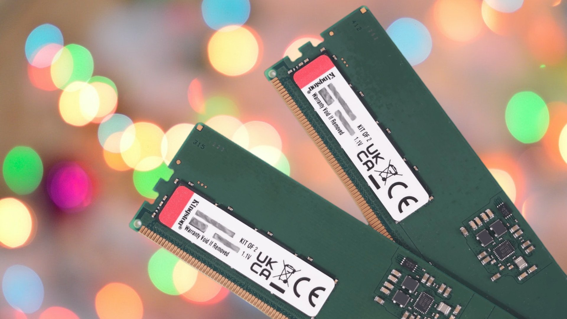

Pour atteindre un tel niveau de prix, il ne faut pas se leurrer, Kingston a été contraint à des sacrifices. Alors que nous n’avions jusqu’à présent testé que des kits DDR5 de 32 Go minimum, cette ValueRAM 16 est, comme son nom l’indique, un kit de 16 Go. Il est composé de deux barrettes de 8 Go, mais il est tout de même utile de préciser que Kingston vend bien sûr cette barrette à l’unité et qu’il est en plus possible de s’offrir une barrette de 32 Go ou un kit de 2 x 32 Go.

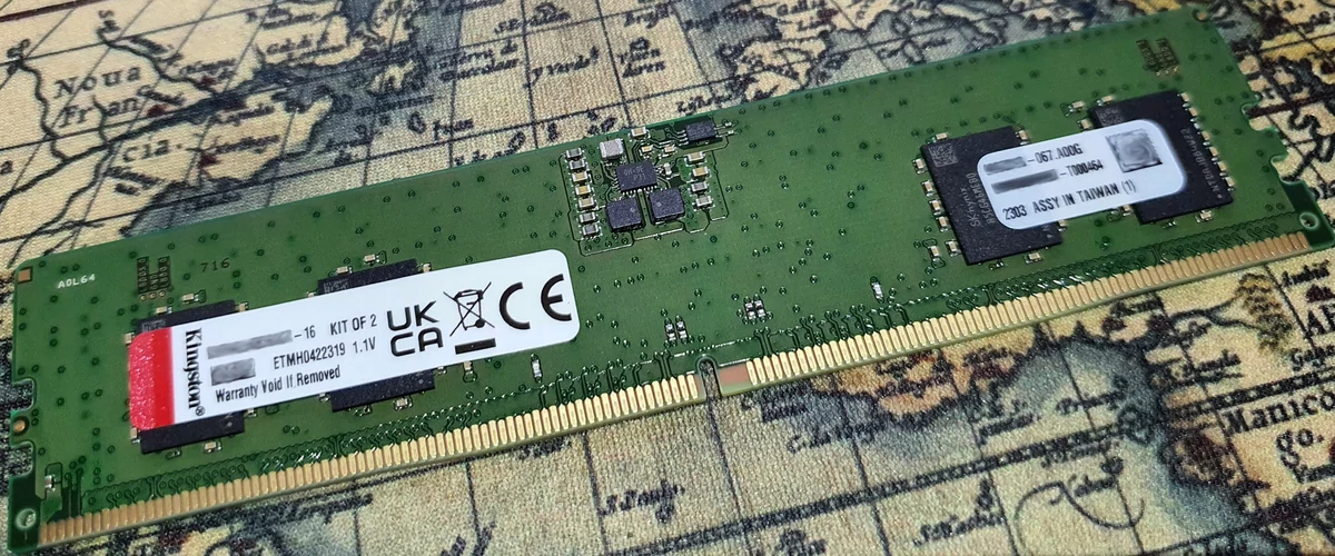

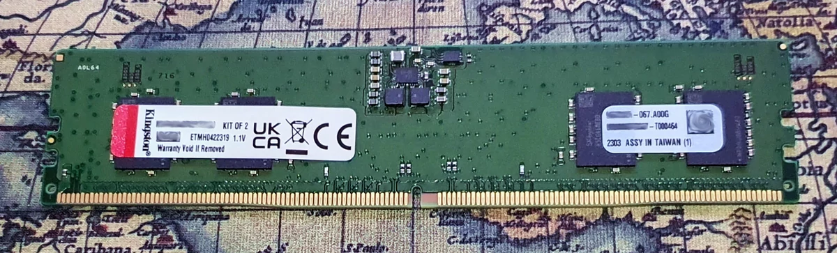

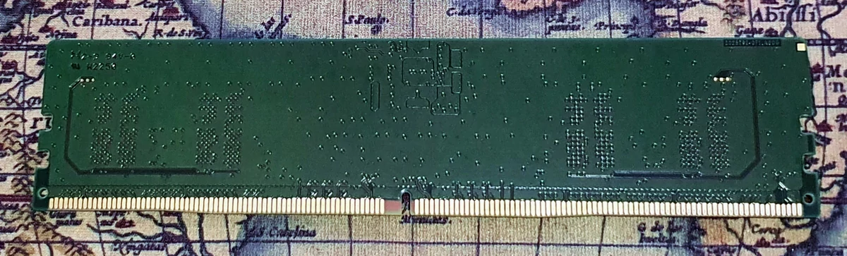

La simplicité est de mise sur ces barrettes simple-face, sans dissipateur © Nerces
Esthétiquement parlant aussi, il s’agit d’accepter une certaine « descente en gamme ». La ValueRAM fait bien sûr abstraction de toute forme d’illumination, les LED sont ici proscrites. Plus gênant, surtout alors que la DDR5 est connue pour chauffer davantage que la DDR4, Kingston a décidé de faire l’impasse sur les dissipateurs thermiques. En réalité, même après des heures de travail intensif, les barrettes ne chauffent pas le moins du monde.

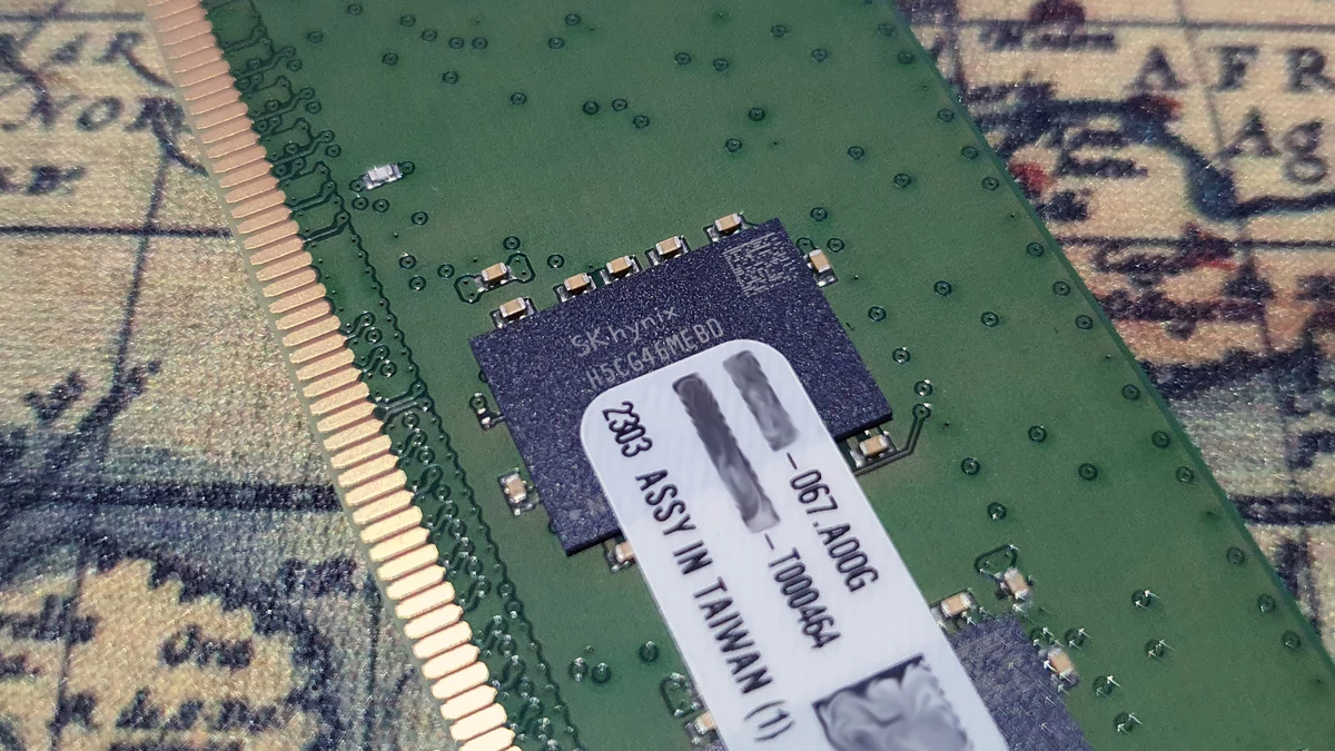

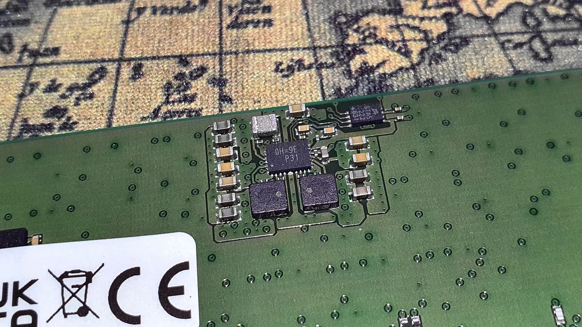

À gauche, le PMIC et, à droite, une des quate puces mémoire SK Hynix © Nerces
Nous avons vérifié le comportement des barrettes tant au niveau du capteur que des puces de mémoire et du composant PMIC (power management integrated circuit) qui se charge de la gestion de l’alimentation : aucun problème de chauffe. Au passage, notez que le PMIC est un classique composant Renesas tandis que les quatre puces de DDR5 sont conçues par SK Hynix. Il s’agit des mêmes références que l’on peut trouver sur certaines barrettes Kingston Fury Beast, les excellentes H5CG46MEBD.

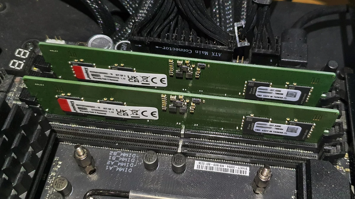

Les barrettes en place sur notre plateforme de test © Nerces

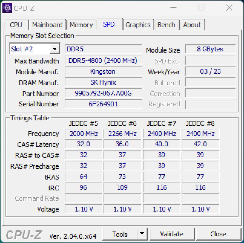

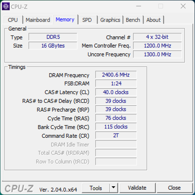

Nous l’avons dit, l’objectif n’est pas ici de « maltraiter » nos modules de DDR5, mais plutôt de vous donner un complément d’informations à propos des barrettes que nous avons retenues. Complément d’informations qui passe d’abord par l’analyse, via CPU-Z, des fréquences et timings obtenus en exploitant le profil XMP de la mémoire.
Fréquences et timings sous CPU-Z © Nerces

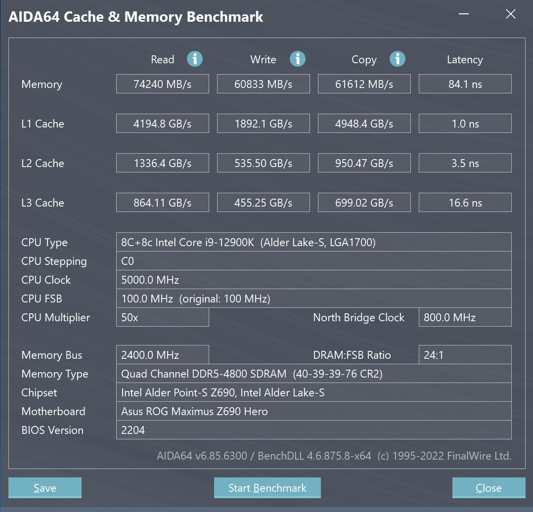

Installation des barrettes, ClearCMOS de rigueur et activation du profil XMP (en CL40, ValueRAM oblige), tout a fonctionné comme sur des roulettes avec l’ASUS ROG Maximus Z690 Hero conservée pour être en mesure de comparer les résultats obtenus sur l’outil de mesure d’AIDA64 par nos différents kits que ce soit en lecture, en écriture, en copie ou en latence.
Pour être tout à fait honnête, nous étions partis avec quelques à priori sur cette mémoire « à petit prix ». Nous avions tort. En effet, à l’usage, elle ne déçoit pas le moins du monde et les résultats observés sur AIDA64 sont plutôt très bons pour la partie lecture, avec un peu plus de 74 Go/s.
Mesure de performances sous AIDA64 © Nerces
En écriture et en copie, le bilan est un peu moins flatteur et des modèles de DDR5-4800 un peu plus haut de gamme font mieux, sans toutefois que la ValueRAM soit ridicule : à 60 Go/s en écriture et 61 Go/s en copie, elle est distancée de 7 à 8 Go/s.
Côté latence également, nous avons été agréablement surpris. De la DDR5 d’entrée de gamme ne pouvait bien sûr pas concurrencer les meilleurs kits de DDR4, mais à 84,1 ns relevés sur AIDA64, le CL40 de la Kingston n’a pas à rougir de la comparaison avec des barrettes de DDR5 en CL38.
Si nous ne faisons jamais beaucoup de tests d’overclocking, nous avions à cœur de voir ce que valait la ValueRAM sachant qu’elle intègre d’excellentes puces SK Hynix. Nous n’avons pas été déçus. En passant la tension de 1,1 Volt à 1,435 V, nous avons pu aboutir à de la DDR5-6000 ! Inutile de dire que les performances s’envolent avec pas loin de 95 Go/s en lecture sur AIDA64.
