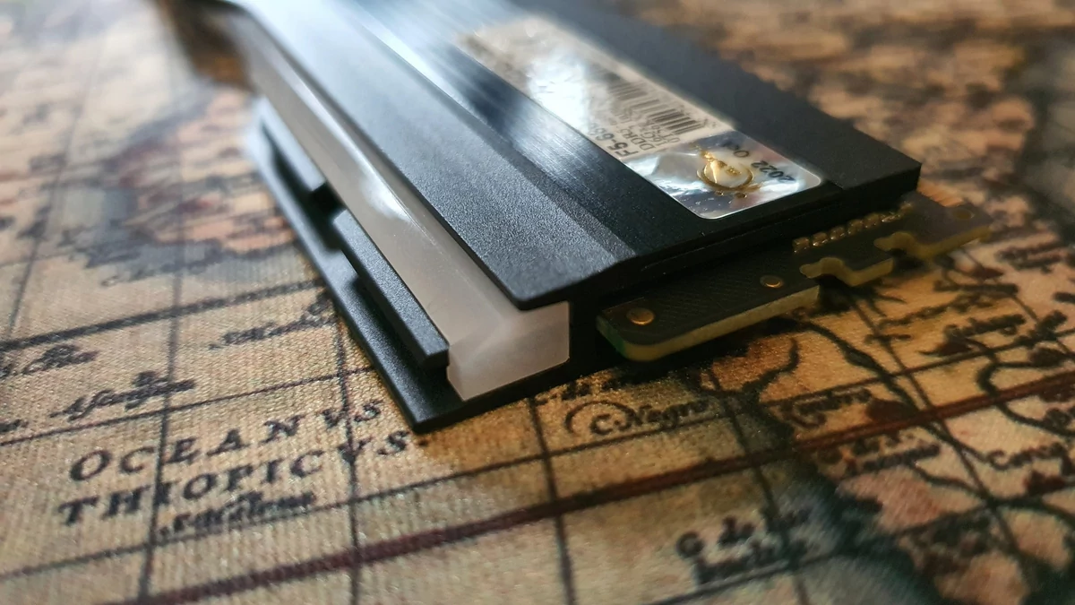

Une petite baguette de plastique pour diffuser l'éclairage des LED © Nerces pour Clubic

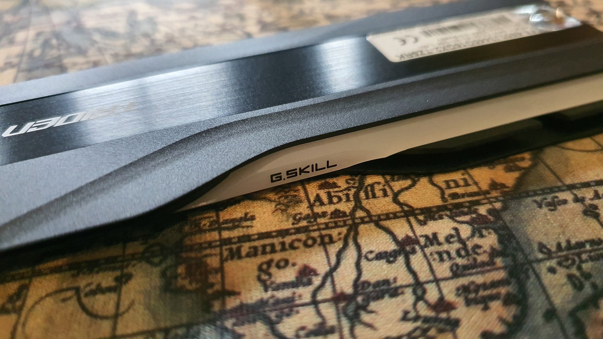

Un design bien connu pour quiconque suit les nouveaux produits G.Skill © Nerces pour Clubic

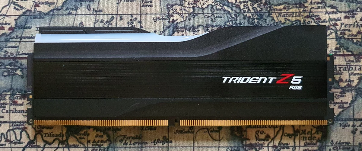

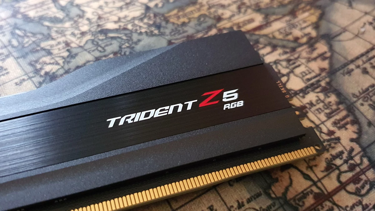

Esthétiquement, rien ne ressemble plus à un kit de Trident Z5 RGB qu’un autre kit de Trident Z5 RGB. G.Skill a l’habitude de faire évoluer les caractéristiques de ses produits sans changer leur design. Le fabricant réemploie donc le très bon dissipateur thermique qu’il dispose des deux côtés de chaque barrette et qu’il surmonte d’une bande plastique destinée à diffuser les illuminations des nombreuses LED RVB placées en dessous.

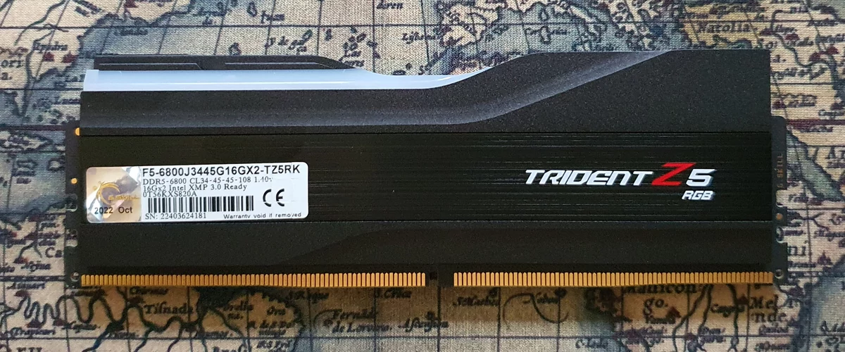

À gauche, les principales informations et, à droite, la référence du produit © Nerces pour Clubic

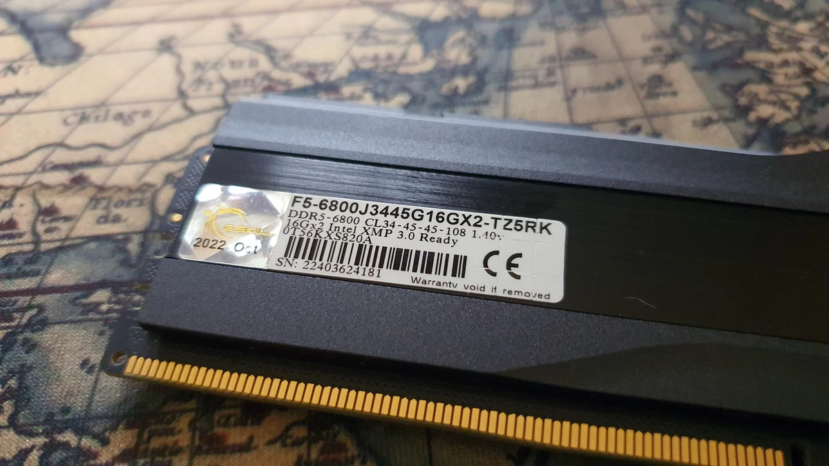

Le résultat est réussi, même s’il reste possible de désactiver cet éclairage. Pour le reste, c’est du classique avec – comme sur tous les kits 32 Go – des barrettes dotées de 8 puces mémoire placées sur une seule face. Il s’agit de composants SK-Hynix A-Die, parmi les plus réputés actuellement en vente. DDR5 oblige, on découvre aussi les PMIC (Power Management Integrated Circuit) qui ont à leur charge, la gestion de l’alimentation de chaque barrette.

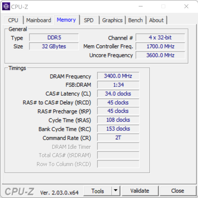

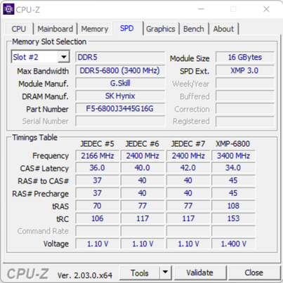

Nous l’avons dit, l’objectif n’est pas de « maltraiter » nos modules de DDR5, mais plutôt de vous donner un complément d’information sur les barrettes que nous avons retenues. Cela passe d’abord par l’analyse, via CPU-Z, des fréquences et des timings obtenus en exploitant le profil EXPO de la mémoire.
Fréquences et timings sous CPU-Z © Nerces pour Clubic

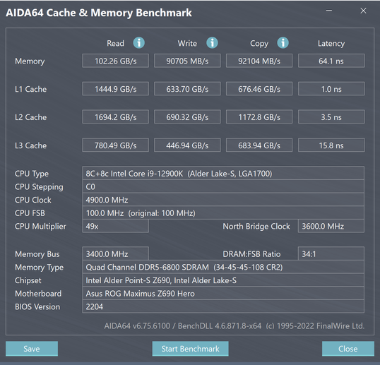

Installation des barrettes, ClearCMOS de rigueur et activation du profil XMP, tout a fonctionné comme sur des roulettes avec notre ASUS ROG Maximus Z690 Hero conservée pour être en mesure de comparer les résultats obtenus sur l’outil de mesure d’AIDA64 par nos différents kits que ce soit en lecture, en écriture, en copie ou en latence.
Mesure de performances sous AIDA64 © Nerces pour Clubic
Ce premier kit de DDR5-6800 testé sur Clubic ne déçoit pas le moins du monde et, en lecture, nous dépassons pour la première fois les 100 Go/s (102,26 Go/s). Les résultats sont moins flatteurs en écriture ou en copie, mais à 90 Go/s dans le premier cas et 92 Go/s dans le second, nous sommes très loin devant tous les autres kits passés entre nos mains.
Moins impressionnante, la latence observée sur les Trident Z5 RGB DDR5-6800 place tout de même ce kit en tête avec 64,1 ns. Notre précédent record était détenu par la Corsair Vengeance DDR5-6000, mais en CL30.
