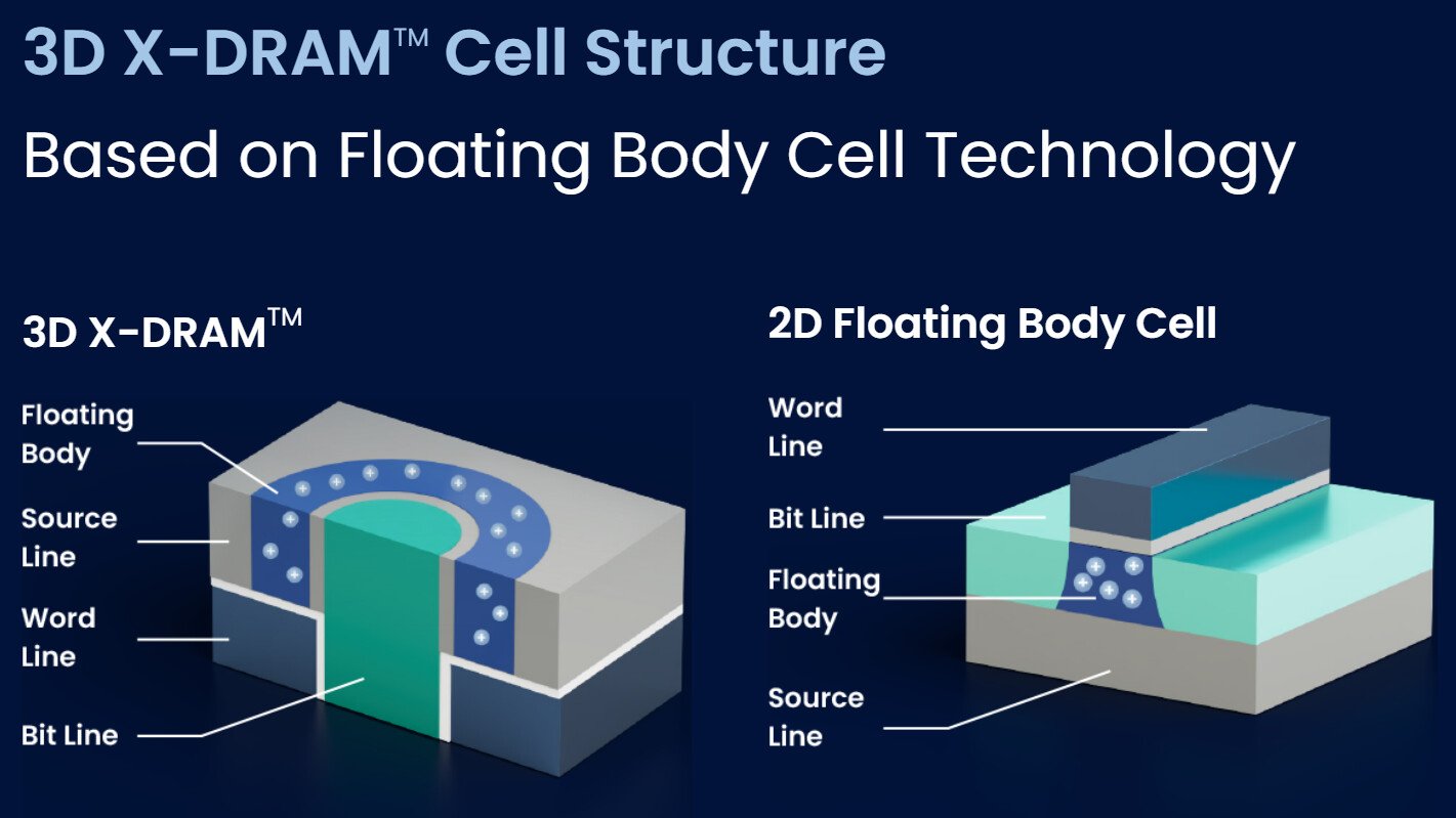

Pour y parvenir, NEO Semiconductor s'est nettement rapproché de ce qui se fait actuellement sur la NAND 3D utilisée dans les SSD notamment.
128 Gbit sur 230 couches
De manière schématique – mais aussi de sorte que l'on puisse comprendre – Andy Hsu, fondateur et P.-D.G. de NEO Semiconductor, en parle en évoquant une technique qui « simplifie les étapes du processus et fournit une solution à haute vitesse, haute densité, faible coût et haut rendement ».

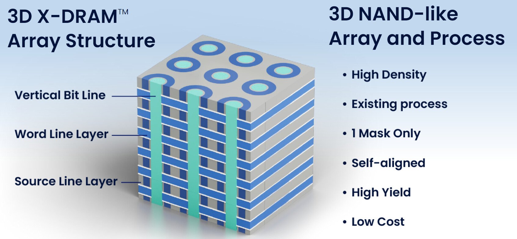

Il s'agit de partir du concept de base de la DRAM classique – une cellule à corps flottant 2D – et de le transposer à la 3D, le corps flottant enveloppant alors littéralement la ligne de bits. Une telle technique a l'avantage de ne nécessiter qu'un seul masque pour définir la structure globale : la ligne de bits étant verticale, elle « traverse » les différentes couches en les interconnectant toutes, augmentant de fait la densité.
© NEO Semiconductor
© NEO Semiconductor
NEO Semiconductor parle d'une densité de 128 Gbit sur 230 couches, ce qui représente huit fois plus que ce que l'on obtient sur la DRAM d'aujourd'hui. La firme se veut confiante et évoque des circuits intégrés de 1 Tbit d'ici à 2030 alors que la DRAM 2D serait vite limitée dans ses possibilités d'évolution.
