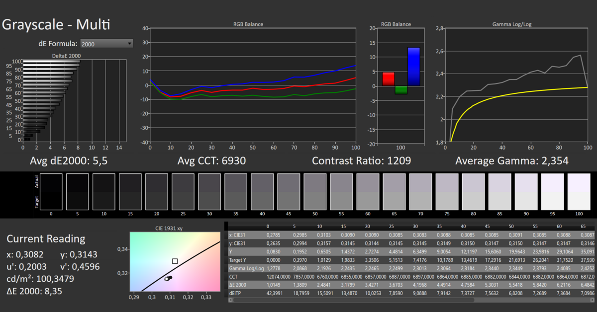

Calman – Portrait Display
Pour commencer, évoquons d’abord l’outil central autour duquel gravite la totalité de nos tests d’écrans. Il s’agit du logiciel Calman Ultimate édité par Portrait Displays.
Utilisé majoritairement dans le secteur professionnel par des coloristes renommés d’Hollywood comme par les entreprises qui développent des affichages en tout genre, ou encore dans la production de jeux vidéo, Calman permet de vérifier, valider et étalonner une grande variété d’écrans. Plusieurs logiciels sont ainsi développés par Portrait Displays, répondant à des besoins spécifiques : Calman Ultimate, Calman Video Pro et Calman Studio.
Comme son nom l’indique, Calman Ultimate est le plus complet d’entre eux. Il autorise aussi bien l’étalonnage manuel qu'automatique (AutoCal), permet de créer des rapports, et dispose d’outils conçus pour des tâches spécifiques, les workflows.
Les activités de Portrait Displays ne s’arrêtent pas là puisque la société propose également divers outils et accessoires destinés aux professionnels, notamment une sonde et un générateur de pattern. Pour information, un générateur de pattern permet de diffuser diverses mires à l’écran, des mires dont l’importance et la précision sont cruciales puisqu’elles vont passer sous la lentille de notre sonde.

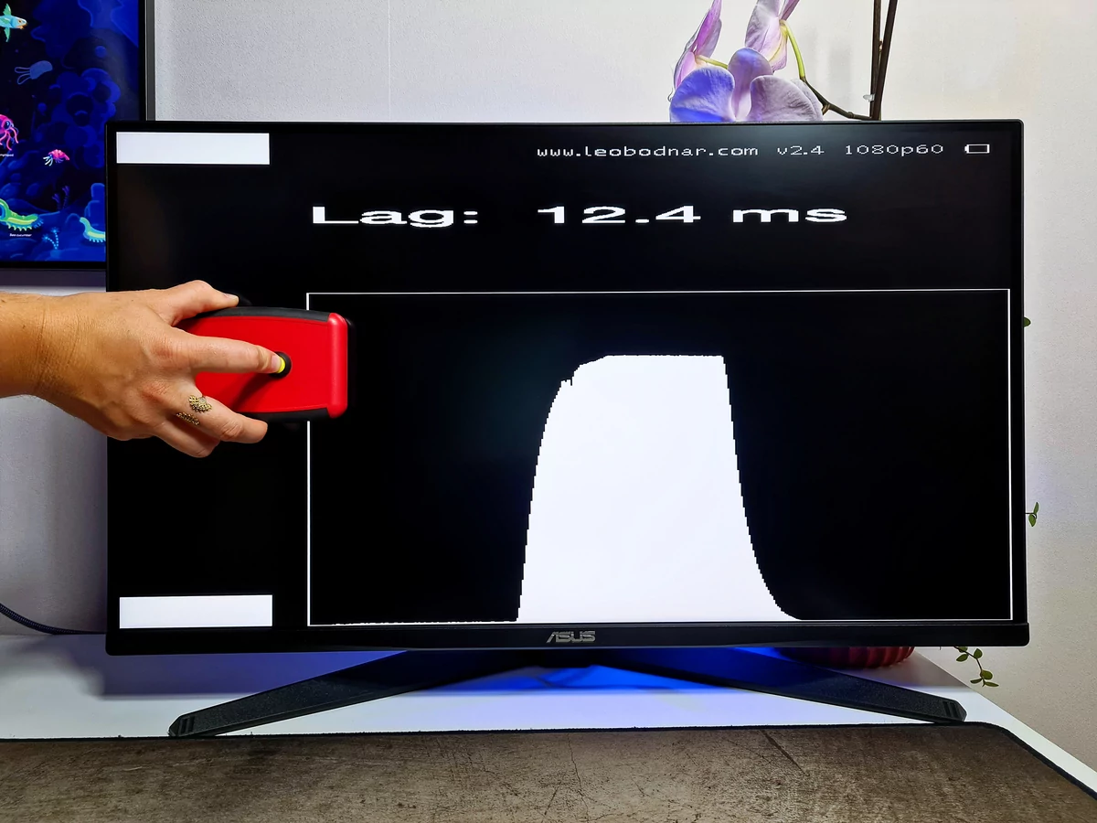

En plus de ces sondes, nous avons recours à un boîtier Leo Bodnar. Celui-ci permet de mesurer l’input lag (la latence), principalement sur les téléviseurs, projecteurs et moniteurs, avec une marge d’erreur de seulement 1 ms.
Nos mesures d'input lag réalisées sur les téléviseurs testés par la rédaction. Plus la valeur est basse, mieux c'est.

Nous pourrions effectuer de très nombreuses séries de mesure sur un grand nombre de critères, mais dans un souci de lisibilité et d’accessibilité, nous présentons uniquement les mesures qui nous semblent être les plus pertinentes. Dans nos tests de téléviseurs, vous retrouverez ainsi une section dédiée au format SDR, puis une autre au format HDR. Nous vérifions ainsi la courbe RGB et la température de couleurs, l’échelle de gris, le gamma, le contraste de la dalle, et bien sûr la colorimétrie avec les mesures de couverture des différents espaces (sRGB, DCI-P3, Rec. 2020) et le Delta E moyen.
