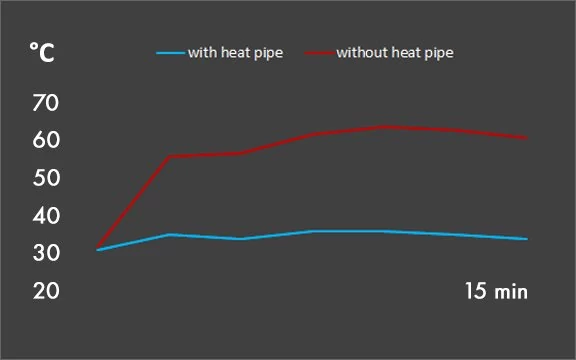

L’appareil embarque un radiateur en aluminium doté de neuf ailettes (hautes de 0,5 mm et espacées de 2 mm), et traversé par deux caloducs de 4 mm en contact direct avec un pad thermique apposé au PCB ; une petite turbine de 30 mm de diamètre ventile le dispositif. Ainsi, ce dissipateur thermique pour SSD M.2-2280, en mesure de gérer une charge thermique de 25 Watts, ressemble à un traditionnel ventirad CPU, dans un gabarit un peu plus réduit.
Il faut tout de même composer avec un engin mesurant 75 x 24 x 52 mm et pesant 83 grammes.
Une température réduite de 50 %
Selon l’entreprise, cet Icy Box IB-M2HSF-702 est capable de réduire de moitié la température d'un SSD. D’après les résultats communiqués, après 15 minutes de fonctionnement, il maintient son hôte à 30 degrés Celsius, contre 60 degrés Celsius sans cette solution.
