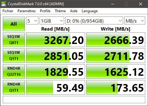

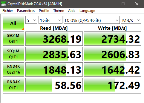

Pour ce faire, nous avons simplement utilisé un SSD Samsung 970 PRO dont vous pouvez voir les résultats sous CrystalDiskMark : en haut, il est connecté au port M.2 de notre carte mère MSI MPG B550 Gaming Carbon et en bas, il est branché via le ToughArmor MB840M2P-B. Il y a bien quelques « pouièmes » de différence, mais rien de décisif.
Nous n'avons noté aucune différence lors de nos copies de fichiers sous Windows 10. Soulignons qu'une LED permet de vérifier le bon fonctionnement du SSD et il est possible de raccorder le ToughArmor MB840M2P-B à la LED d'activité disque du boîtier. Enfin, aucun problème de chauffe n'est venu entraver nos tests : pad thermique et plateau en aluminium assurent une bonne dissipation thermique.
