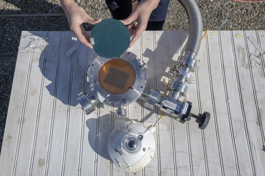

© Linda Cicero, Stanford News
Des chercheurs ont élaboré un nouveau dispositif capable à la fois de produire de l'énergie solaire et de refroidir la température par rayonnement. Il ne s'agit que d'un prototype, mais il pourrait ouvrir de nouvelles perspectives pour la production d'énergie propre.

Les auteurs de l'étude ont donc combiné cette technique avec un système d'absorption d'énergie solaire transparent, constitué de germanium. Le refroidissement par rayonnement fonctionne, lui, avec du nitrure de silicium, du silicium et de l'aluminium.
Ils ont alors obtenu un appareil capable à la fois de laisser passer le rayonnement infrarouge pour le refroidissement, et de produire de l'énergie. De plus, les deux éléments ont pu s'aider mutuellement, l'un en bloquant la chaleur du soleil pour un meilleur refroidissement, l'autre en faisant baisser la température de l'absorbeur.
Si cette nouvelle technologie permet un gain de place et d'efficacité, elle n'est pas encore prête à être commercialisée. En effet, les matériaux utilisés sont coûteux et il reste à vérifier le fonctionnement du dispositif en remplaçant l'absorbeur solaire par des cellules photovoltaïques. Néanmoins, ces résultats pourraient offrir un nouveau regard sur les possibilités offertes par l'énergie solaire.
